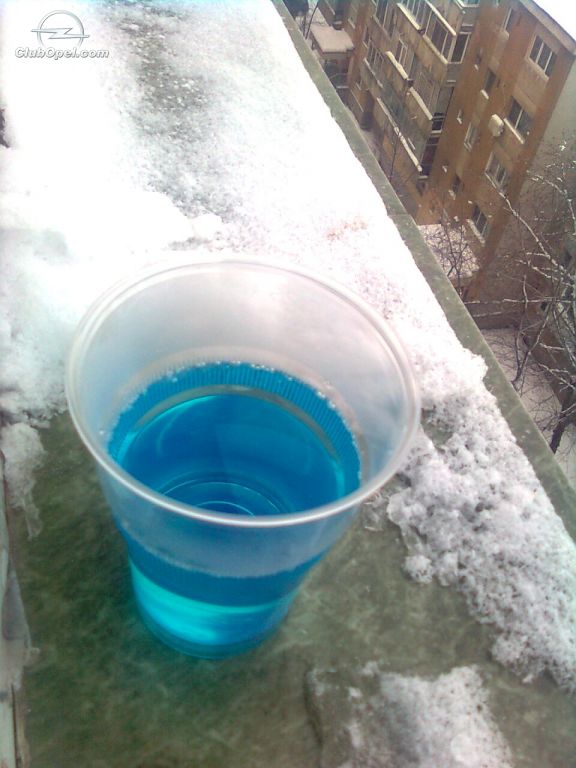

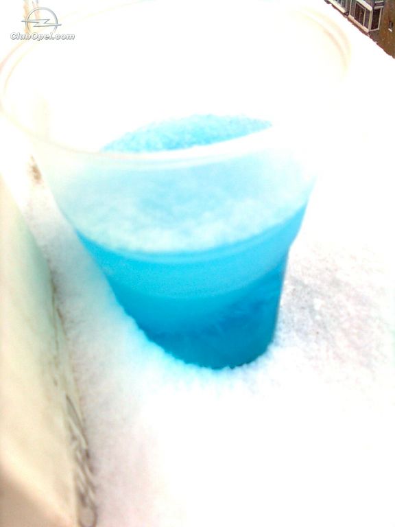

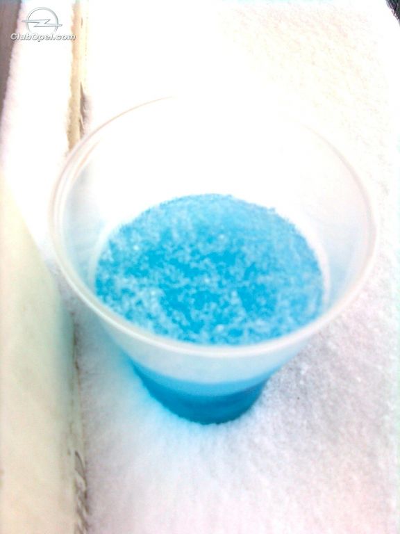

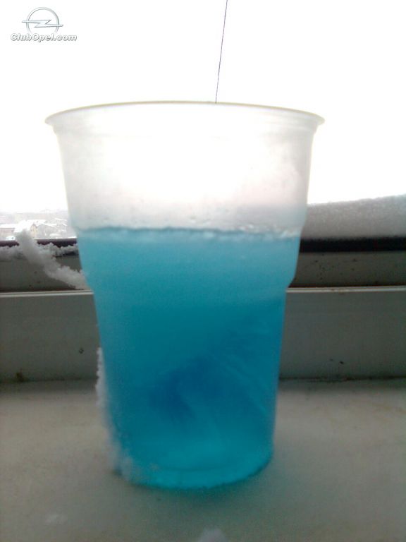

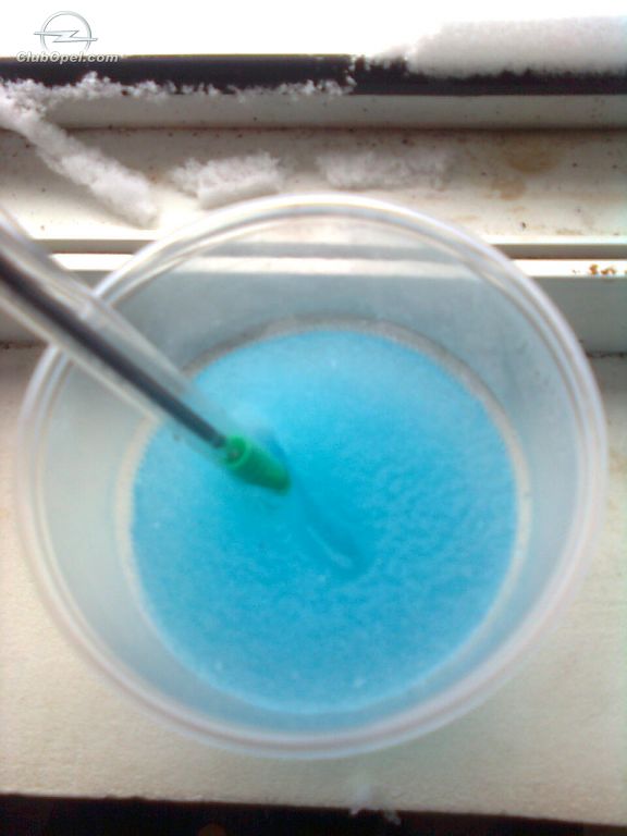

Lichid de spalat parbriz de iarna, cel mult cu numele.
Am verificat lichidul asta, pe frigurile ce au fost..... am pus un pahar cu solutie pe geam afara, l-am lasat cateva zile sa vad cum si ce face, a rezistat cam 1 ora in frig, apoi a inghetat complet. Apoi doar putin sa dezghetat, insa nu suficient cat sa poata fi folosit.
Testul poate nu e relevant, eu folosind o cantitate mica de lichid ( 1 pahar dinacela de cafea ), insa nici bidonul de lichid al masinii nu are o capacitate f. mare incat sa nu inghete solutia.
