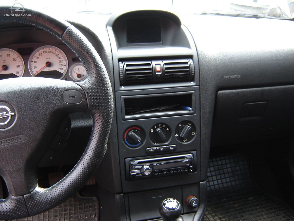

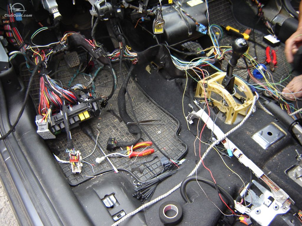

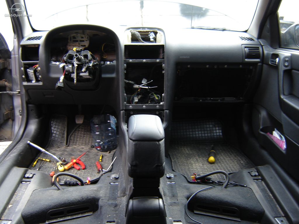

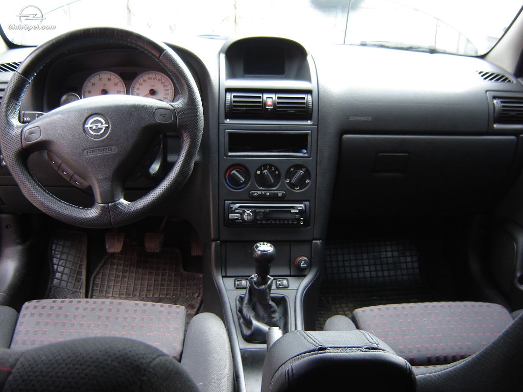

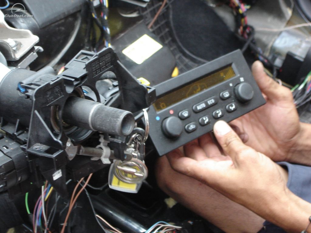

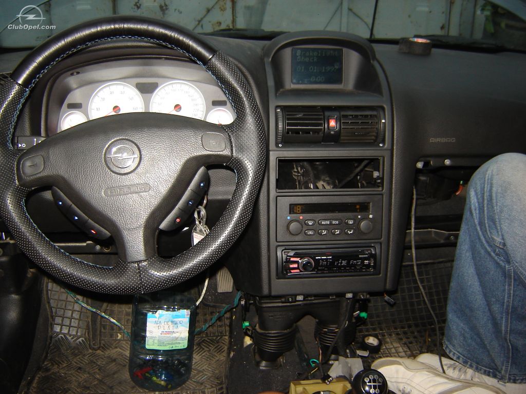

Iata-ma nevoit( 😊 ) sa postez si eu in topicul asta, din cauza de transformare AC in Climatronic. Ce-i drept, cu doua saptamani intarziere. 😳
Inainte si ...aproape dupa:

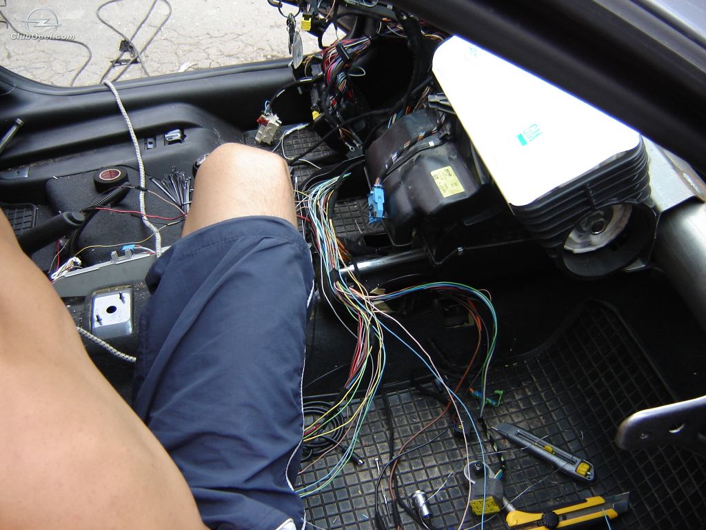

Diferenta notabila intre masina mea si cele ale lui @flores si @jojo ar fi volanul reglabil, care da un pic mai multa bataie de cap la demontare/remontare.

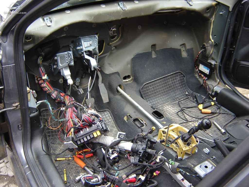

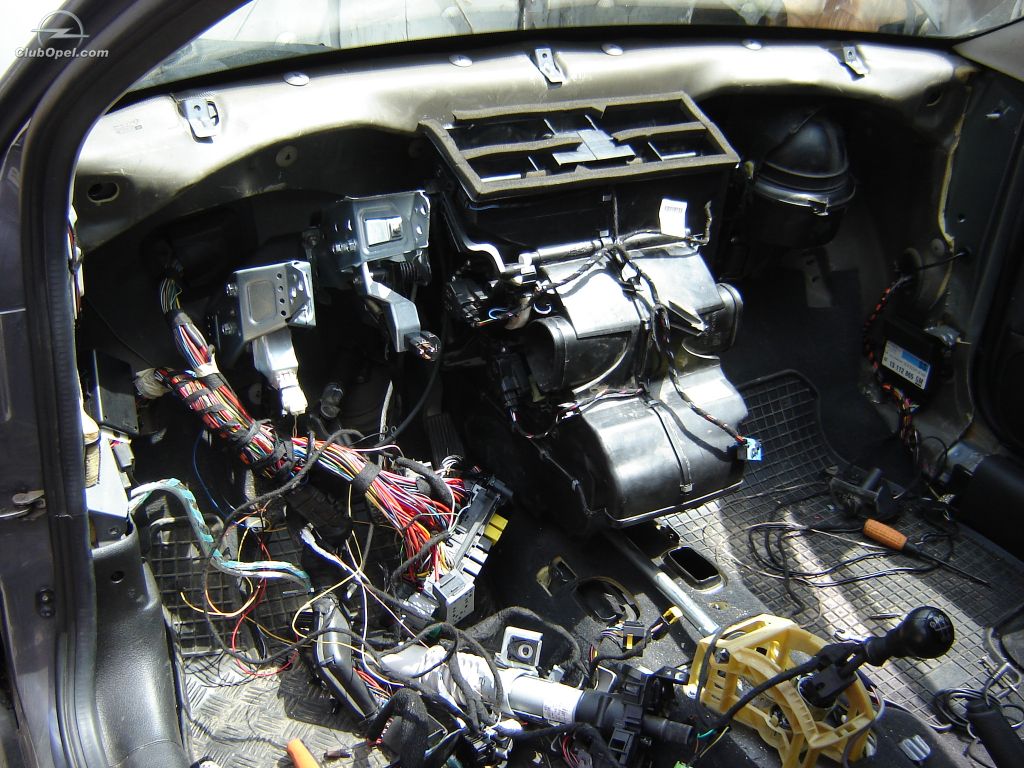

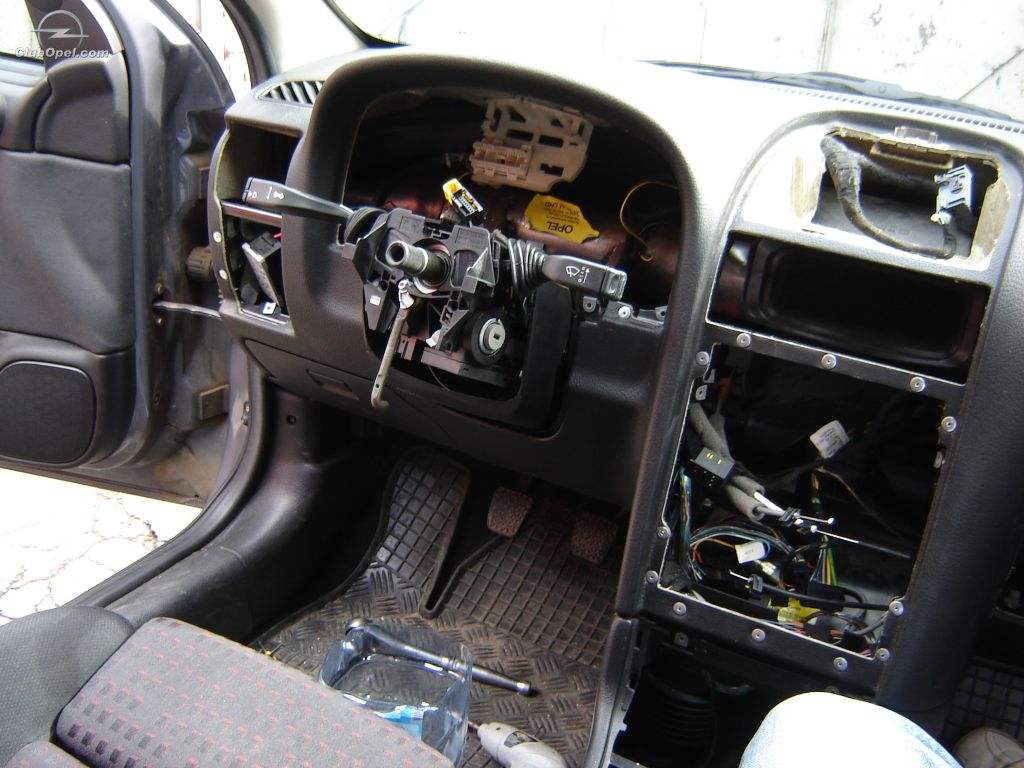

Problema a reprezentat-o partea din plastic (,) care nu se vede decat atunci cand volanul e tras(reglat) spre sofer. Fiind dintr-o singura bucata, iese mai greu de la locul ei. Dar, cu ceva putere de convingere si 2-3 injuraturi, s-a rezolvat! 😂

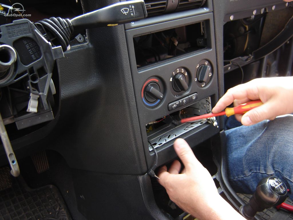

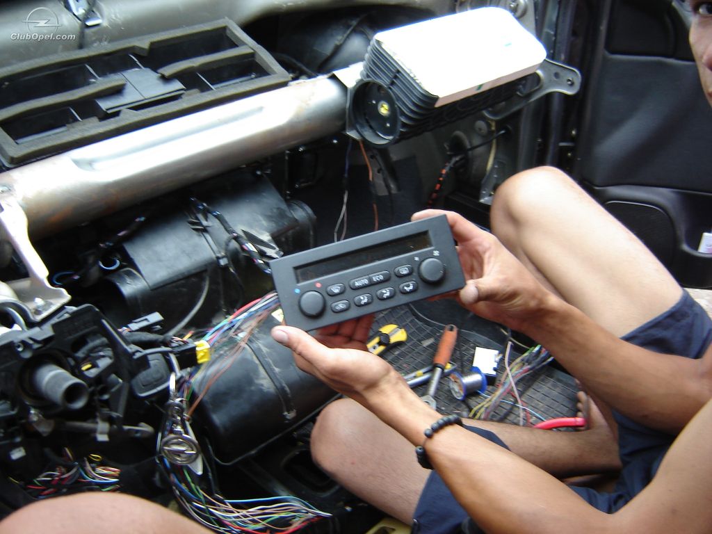

Ceva poze facute in timpul executiei:
Dupa aproximativ 12 ore de munca, a rezultat una bucata Climatronic perfect functional, pe al meu Astra Classic II.
Multumiri lui @flores si @jojo, dar nu in ultimul rand lui @SUPERDRAGOS, pentru suportul moral!
