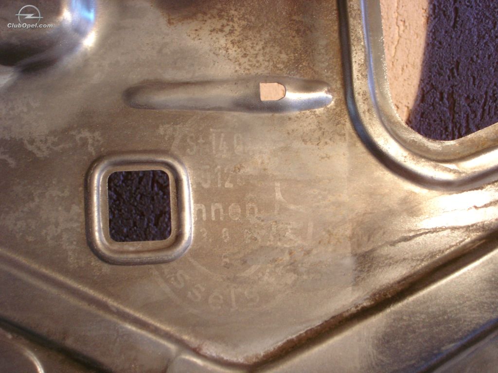

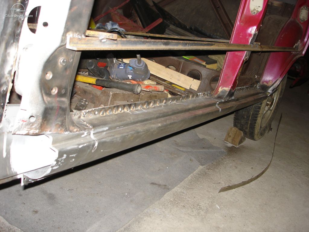

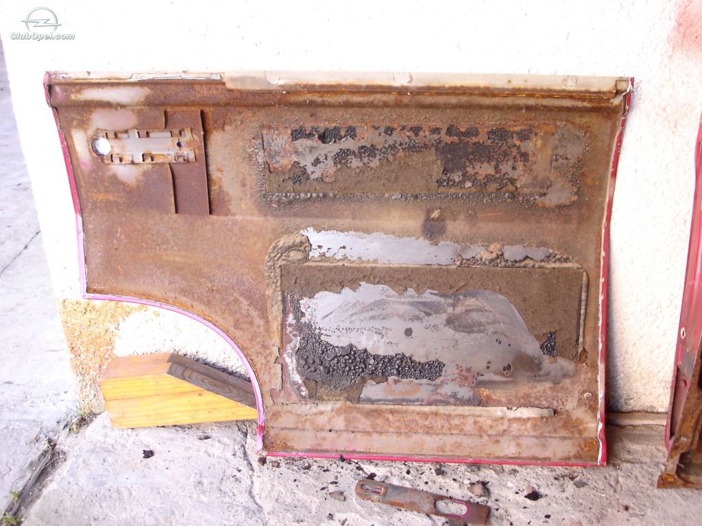

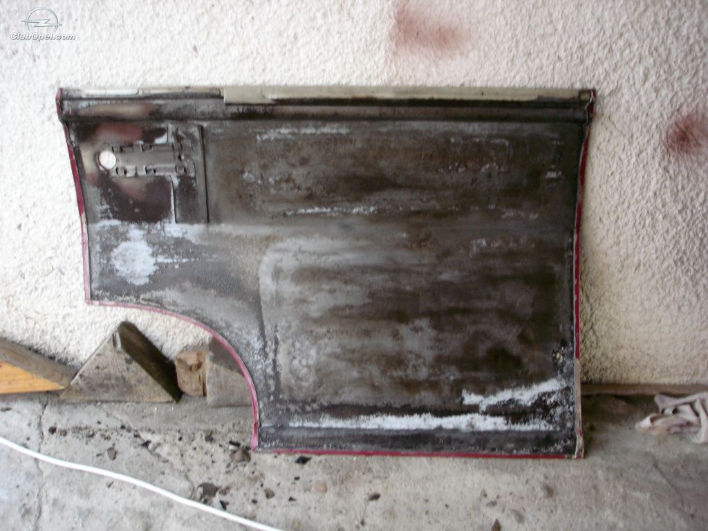

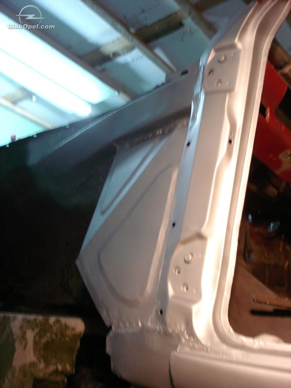

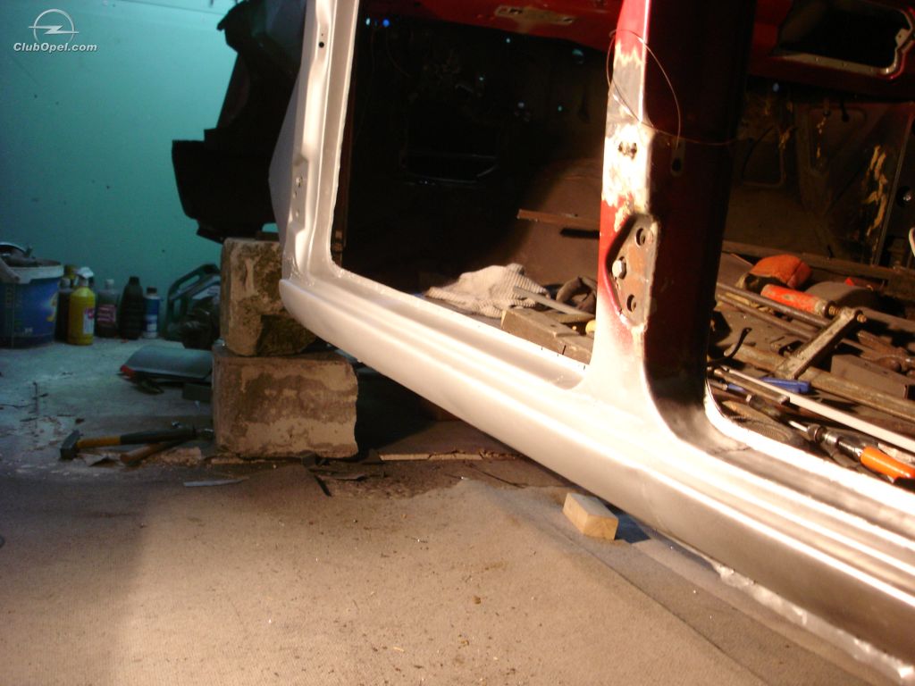

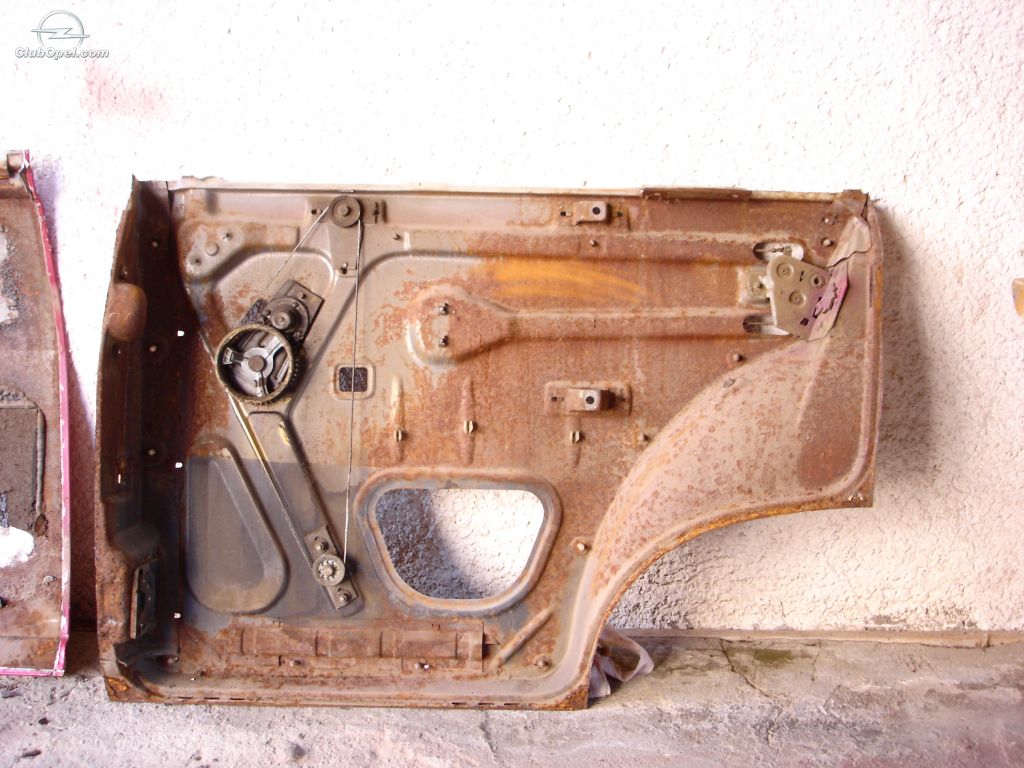

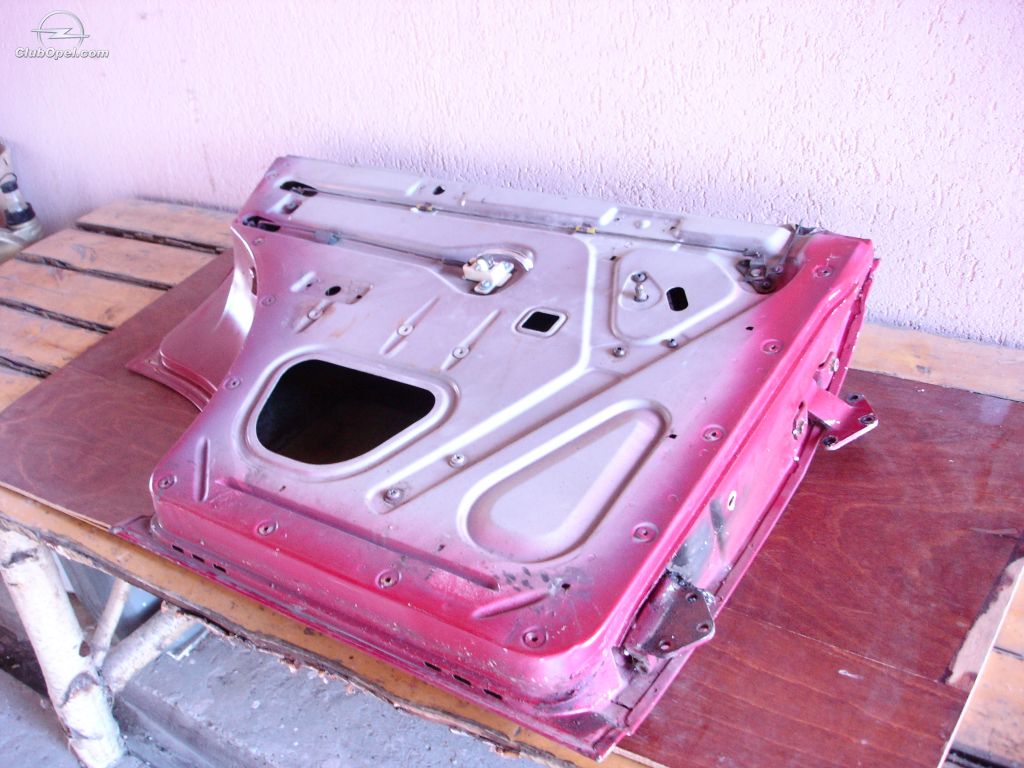

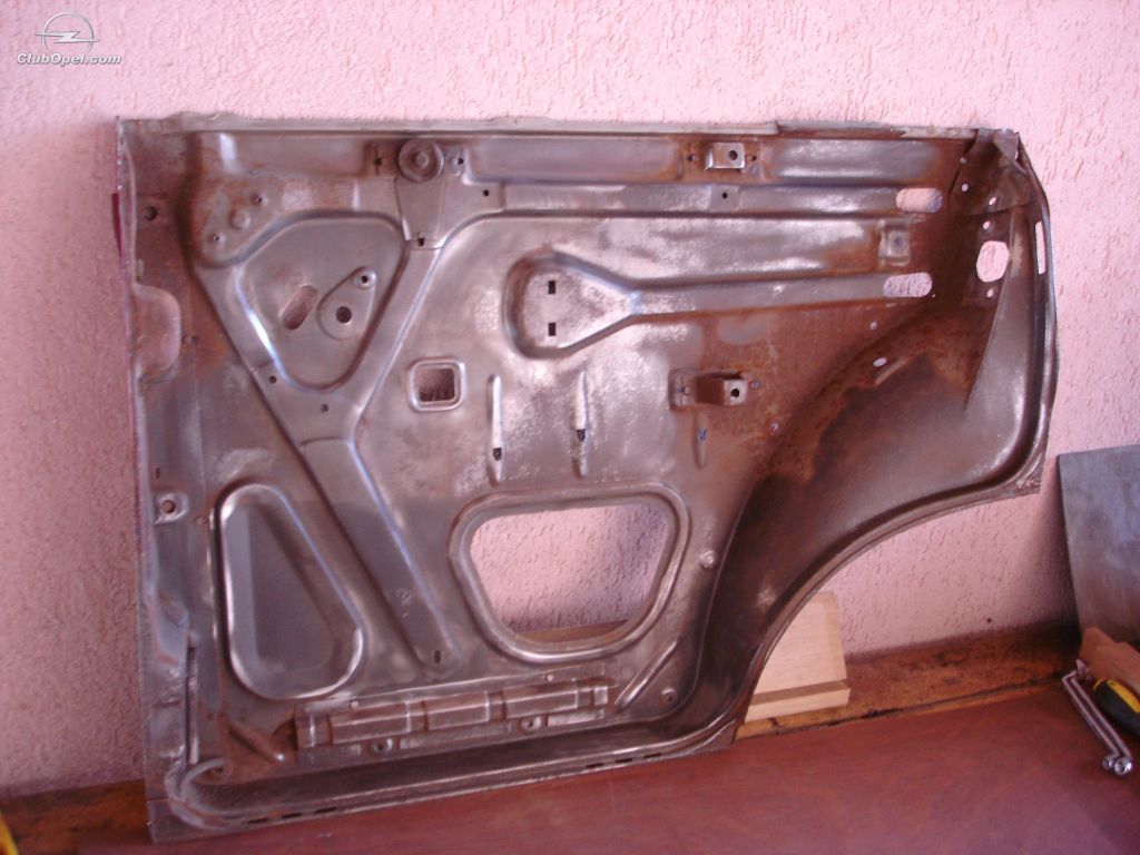

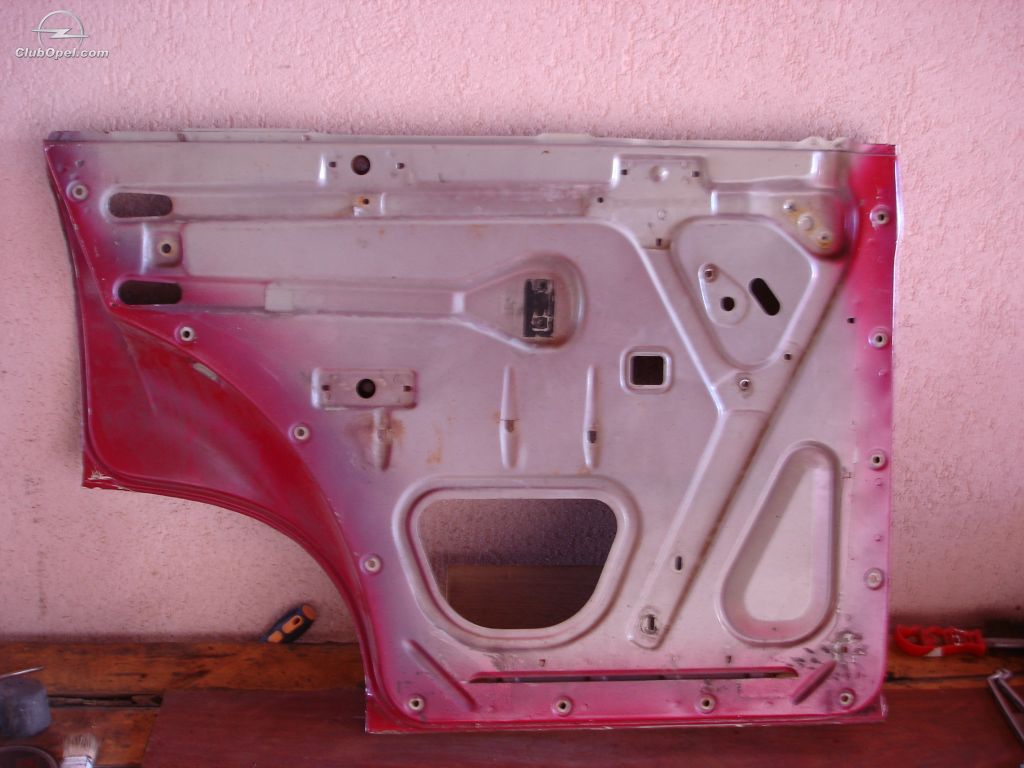

acum depinde dupa modalitatea de prindere a tablei
la mine o sa vina sudura continua peste tot si slefuita sa nu se vada asa de tare sudura
daca foloseam tehnica din fabrica botdurarea fatei de usa cu structura de usa
era dificil pentru mine neavand scule de bordurat, ndreptat bordura
dupa pararea mea oricum ar fi fost dificilla indreptarea
si inpaturarea acelei borduri(uitate la poza de mai jos) care sa arate arate ca din fabrica
de asta ma decis sa o tau dar cu un disc de flex cel mai subtire
am mai verificat si se potriveste foarte bine la inbinari
eu ma gandesc ca o sa iasa bine si in primul rand prefer sa stiu sigur ca am scap de rugina decat sa frec pe unde pot si saramana rugina
daca ai o alta sugestie sau o parere in legatura cum sa scoatem ruginei din usi
astept sfaturi, pareri, sugestii
maine iti trimit bani
mari multumiri pentru piesulici
toate bune
toate bune
