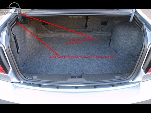

De dragul topicului si a celor ce-l vor parcurge, precizati unde care este si unde era intrerupt firul problematic pentru portbagaj.

RedCrab a scris:De dragul topicului si a celor ce-l vor parcurge, precizati unde care este si unde era intrerupt firul problematic pentru portbagaj.
Scuze ca nu am mentionat, firul problematic era pe bratul culisant stang de la portbagaj unde intra in caroserie.
Si contactele unde se imbina mufa la balamalele usei stanga sunt perfecte, o sa iau firele pas cu pas si sa vad care e problema.....dupa ce o sa treaca un pic frigu' 😂 😂
