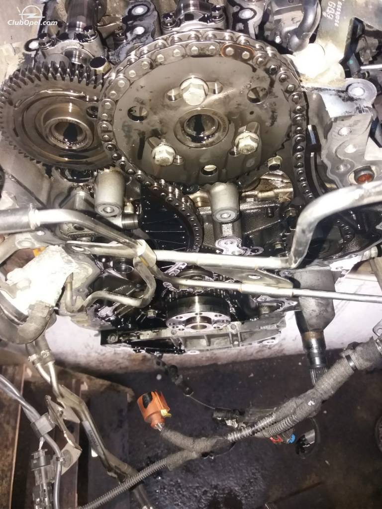

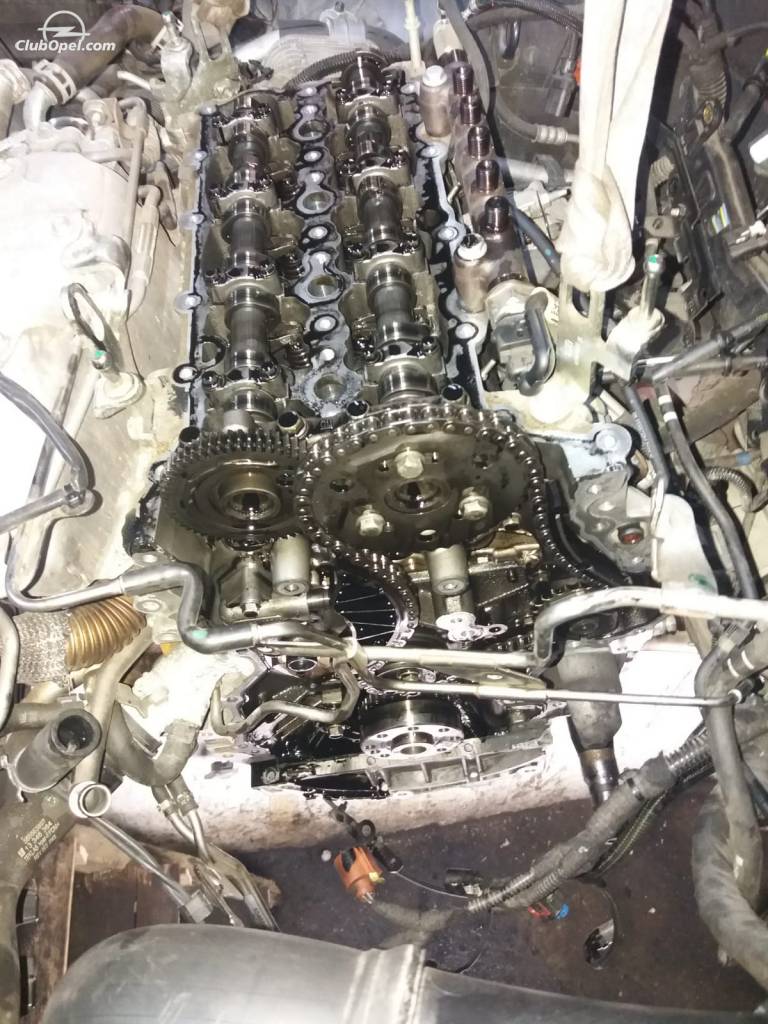

Eu tocmai am schimbat distributia la o zafira cu acelasi motor de 1.6 cdti. Sunetul a disparut dar era oarecum diferit de al tau. Uneori se poate confunda chiar cu un sunet de volanta. Idea e ca setul de distributie are vreo 6 piese 3 ghidaje lantul si 2 pinioane parca ahh si am uitat cel mai important intinzatorul hidraulic. Piesele nu sunt f scumpe dar e de munca mai ai cateva suruburi si e tot motorul desfacut. Piesele costa cam 1000ron. Eu l-am facut la un nene la el acasa si f. multumit, cu reprezentanta ma las pagubas. Chestia ca la motoarele astea noi fac probleme de la 50k km si am vazut si cu 250k km care erau ok, deci nu e o regula generala. Totusi cred ca la tine mai e ceva pe acolo ca face cam urat. Piesa care face zgomot e acel intinzator hidraulic. Nu mai tine presiune sa apese in lant sa il tensioneze si rezultatul zgomote. Am uitat tb neaparat schimbat si un semering de plier parca se cheama.
Daca nu o sa aveti o balta frumoasa de ulei sub masina. Nu e scump parca vreo 100 ron dar am patit-o si a tb sa mai faca jumatate de munca.![](//s3-eu-west-1.amazonaws.com/2013.clubopel.com/images/2013/blank.gif)
