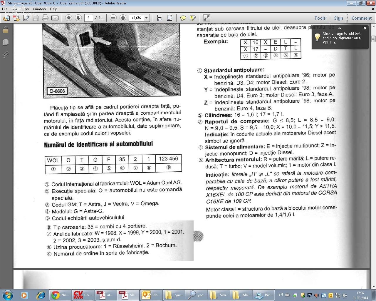

Salut !
Conform manualului ,daca analizam seria si codul motorului, masina este fabricata in 2000 si este euro 2 :

ex:
X - Euro 2
Y - Euro 3
Z - Euro 4
A - Euro 5
ex: A17DTR
ex: Z16XE, X12XE, X16SZR, Z16SE, Z16YNG, X18XE1, Z18XE, X20XEV. PRIMA litera din fata indica ce Euro este.

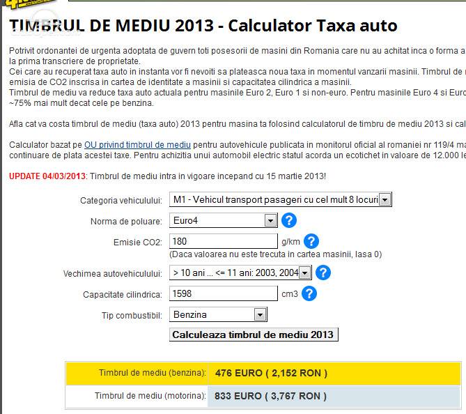

c_ghitescu
http://www.4tuning.ro/calcu...imbru-mediu-2013/
Z16SE
Capacitate cilindricã: 1598 cm³
Clasã de poluare: Euro 4
Emisii CO₂ :aprox. 180 g/km
An fabricatie: 2003
Taxa de timbru Timbrul 476 EURO ( 2152 RON )
Poti incerca si asta.

  • Cont inregistrat: 24 Mar 2014
ms de informatie....da din calculul meu masina daca e fabricata in 2003 se incadreaza in categoria >11 ani <12 ani....si taxa mi.a iesit in jur de 370...sper sa nu fie mai mare....totusi mi se pare destul de mult....si valoarea noxelor e destul de mare..180g /km.
