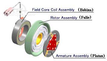

@LupMobil: Nu se refera la fulie, ci la platan care este asamblat solidar cu axul compresorului.
Este posibil ca, compresorul sa fie in curs de blocare si dupa cateva ture sa inceapa sa se opuna miscarii de rotatie, in acest caz platanul patineaza pe fulie sau cureaua pe fulie si scoate fum, putand duce la deteriorarea curelei de accesorii si la arderea sigurantei termice a bobinei. Prin incalzirea bobinei, rezistenta acesteia scade, curentul prin ea creste si se arde siguranta 39 (5 sau 7,5A) din tabloul de sigurante.

Si al mine se invarte usor fulia pe care vine cureaua. Ma refeream la platan, care se invarte oleaca greut, dar se invarte ok cu mana libera.
Eu mi-am comandat bobina, astazi am desfacut platanul, fulia si cand am ajuns la bobina, ce-i drept e cam ruginita si duhneste a ars asa cum miroase un betiv a bautura 😊)).
