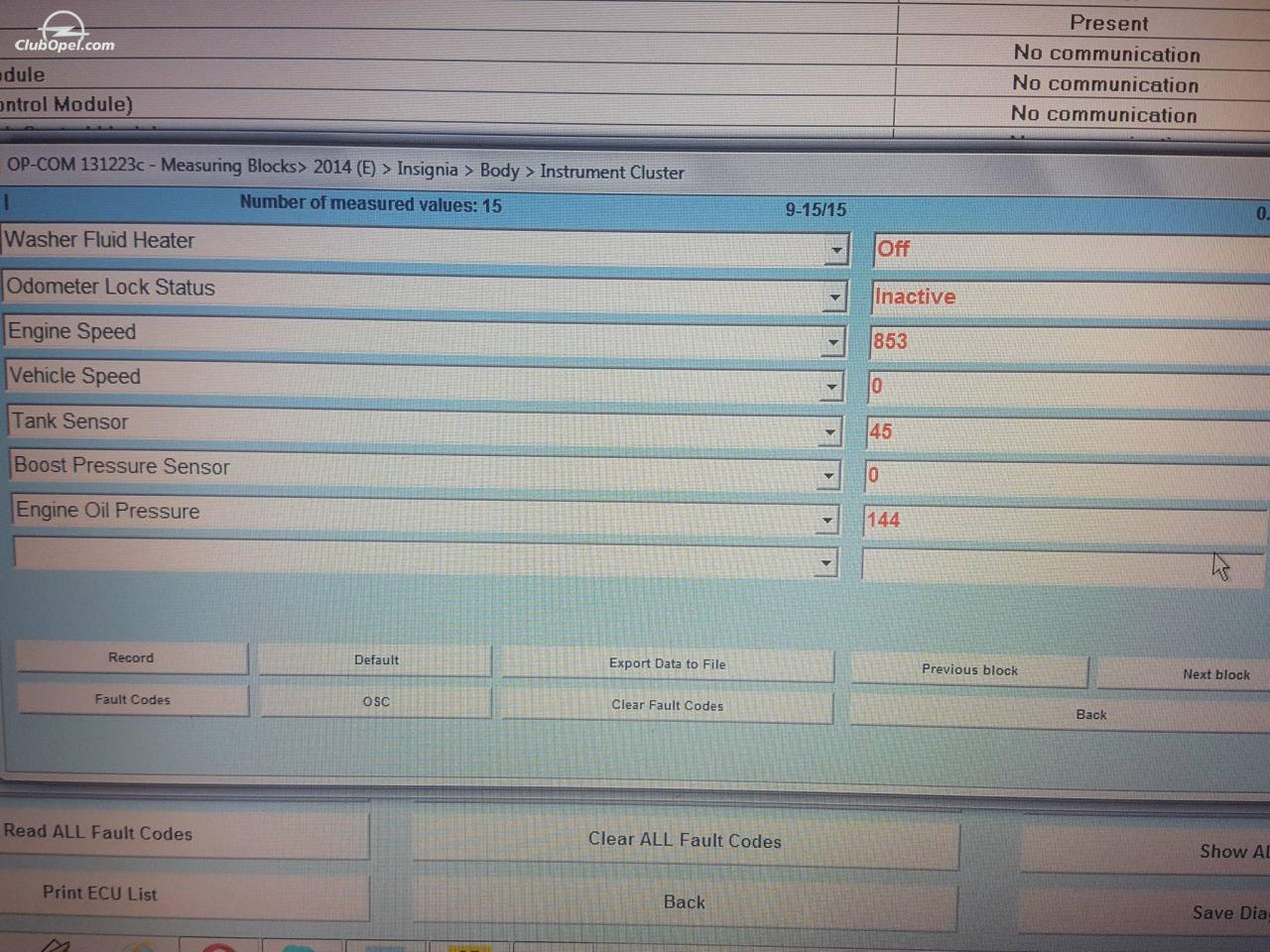

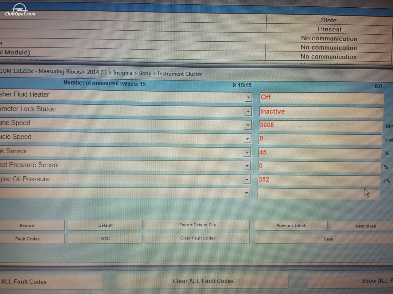

clau70 a scris:Vad ca pe varianta OPC facelift exista optiuni de vizualizare a presiunii & temperaturii uleiului...
http://www.youtube.com/watch?v=cnzEQ5P6pXg
Salut , nu stiu daca s-a mai incercat intre timp , dar se pot activa optiunile de pe OPC( Redare presiune si temperatura ulei ) si pe modelul normal cu afisaj mare? Nu stiu daca sunt senzori de presiune , dar ma intreb , Op com-ul cum citeste presiunea?
  • clau70
  • Mesaje scrise: 3,337
  • Masina: Astra 2010 A20DTH

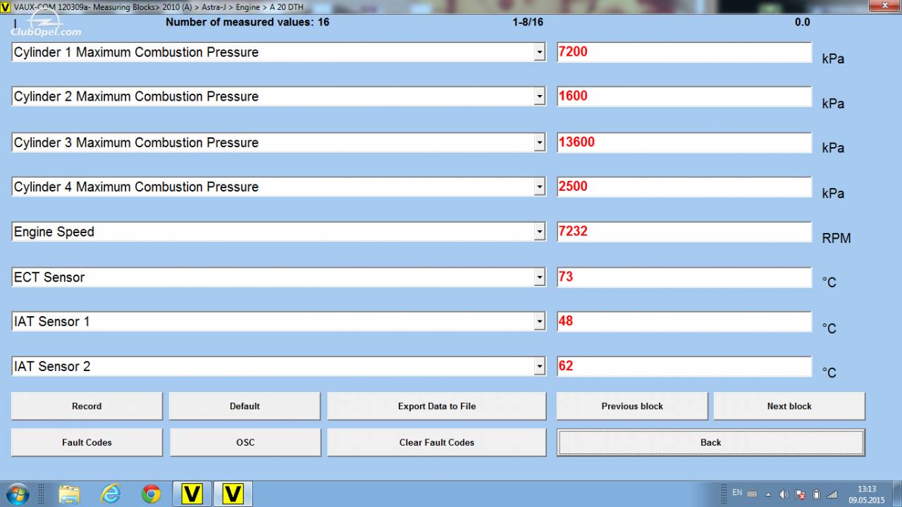

Din cate stiu eu, A20DTH nu are nici senzor de temperatura ulei si nici senzor de presiune ulei (in schimb, varianta OPC pe benzina are), ci doar un switch/intrerupator care inchide circuitul (se aprinde becul rosu de ulei) cand presiunea este sub o anumita valoare. Habar n-am cum citeste op-com presiunea de ulei la A20DTH... poate fi si o eroare de citire a op-com-ului. De exemplu, si la mine citeste presiunea in cilindri cu toate ca nu am bujii cu senzor de presiune, iar turatia o arata la 7232rpm Shocked !
Ai incercat sa vezi daca presiunea afisata se modifica odata cu cresterea turatiei?
  • 99sit
  • Mesaje scrise: 472
  • Cont inregistrat: 21 Oct 2013
Da Clau , am verificat atunci cand am schimbat oringul , am verificat si la relanti si turata , doua valori diferite... Shocked
  • clau70
Mda... probabil ca variantele mai noi au sonda de presiune ulei. Altfel...!?
  • 99sit
am verificat si pe cea din 2010 ( inca nu am vandut-o) dar la presiune scrie doar 4 , fara sa creasca sau sa scada , ceea ce ma face sa cred ca nu citeste asa ceva. Motorul pana la urma e tot 2.0 DTH ,( singura diferenta este ca asta noua e ecoflex), asa ca si pe mine ma mira. Am sa trec pe la reprezentanta sa intreb dar din experientele trecute , ne pricepem mai bine ca ei la unele chestii Smile

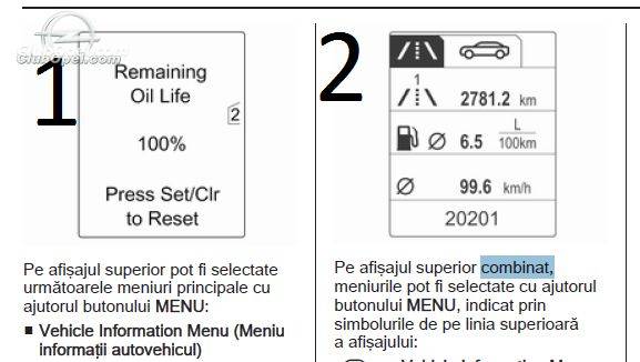

Salutare...a rezolvat cineva cu update-ul de la afisajul superior la cel superior combinat? Daca da...va rog sa-mi dati si mie un numar de contact, sunt interesat pentru un Astra J 2012, echipare Cosmo. Multumesc
  • David_Andrei
  • Mesaje scrise: 380
  • Masina: Insignia 2014 A20 DTH 160 CP
  • Cont inregistrat: 19 Apr 2012
Salut @archagel666 , vad ca esti din Bucuresti. Incerca la www.dncservice.ro
, mai exact cu Claudiu trebuie sa iei legatura, poate te ajuta ei.
