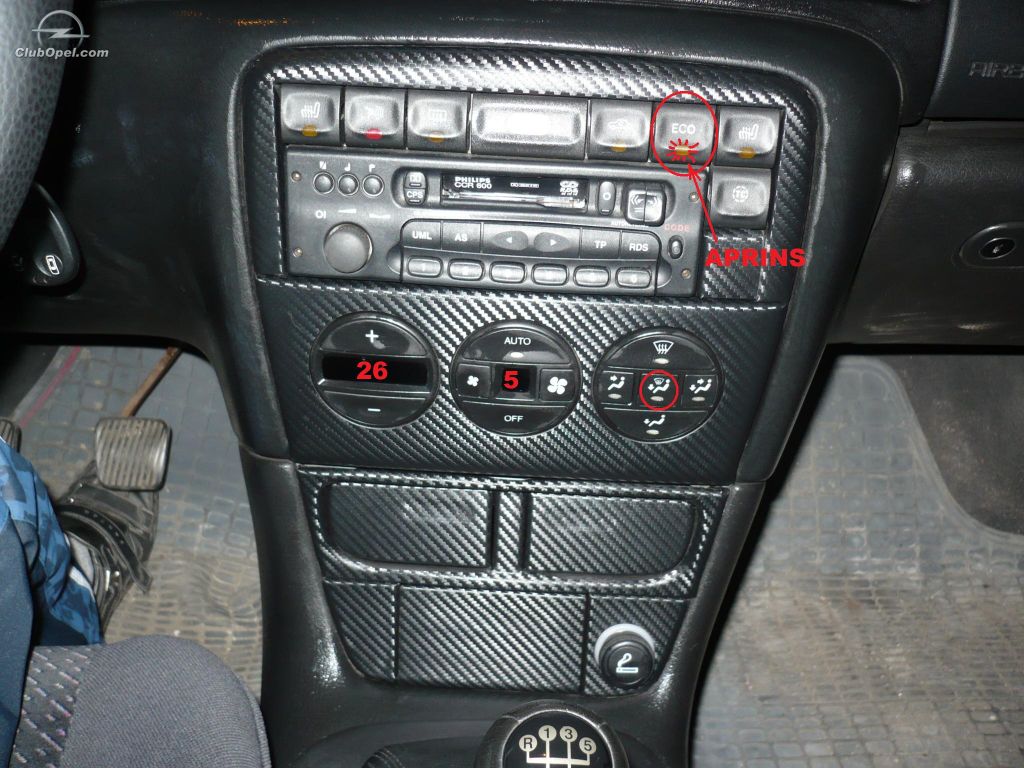

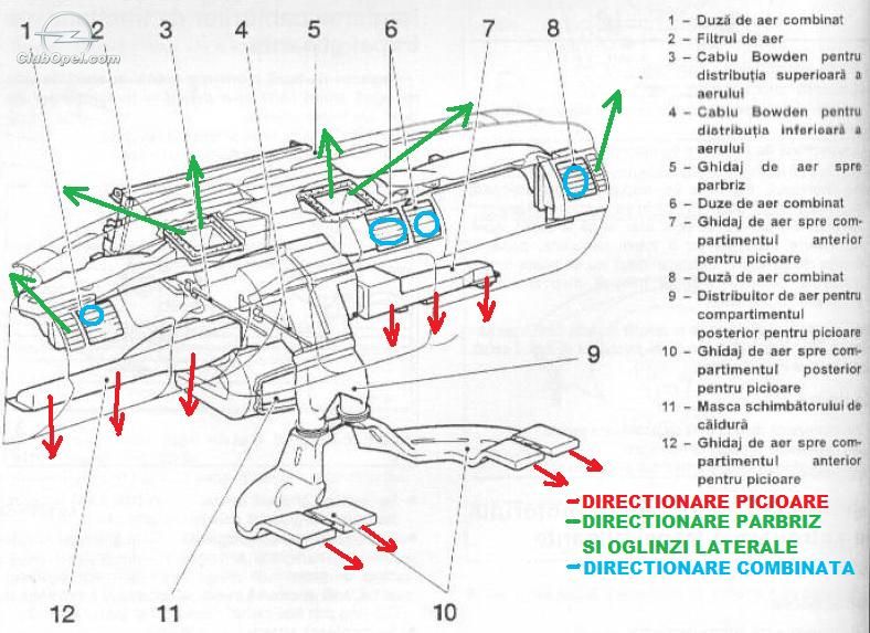

Eu "am gasit" urmatoarea solutie.
Masina este Vectra B Sedan cu modul climatronic. Eu merg cu familia in peste 95% din traseele facute cu masina. Deci un minim 3 persoane. In aceasta perioada(fiind iarna-Decembrie), diferenta de temperatura pe anumite portiuni din traseul parcurs fiind destul de mari. In plus de asta in masina se urca(desi stiti cum este cu zapada) cu incaltarile care au zapada pe ele(desi se mai scutura). Geamurile in prima faza se aburesc si la mine, dar dau drumul la climatronic(nu pe pozitia AC) si directionez aerul dupa cum urmeaza:
-temperatura setata pe climatronic de 25-26-27*C(niciodata pe HI)
-turatie setata la climatronic de 4-5-6
-directionare aer pe climatronic la picioare si parbriz. In acest caz aerul "are traseu" pe tubulaturile de la picioare atat fata cat si spate, pe aeratoare parbriz si cele mici din lateral care duc "spre oglinzi retrovizoare laterale"(mai concret spre geamurile laterale fata-coltul oglinzilor), dar si spre aeratoarele laterale.
-directionare aer la aeratoarele laterale spre geamurile laterale(ambele aeratoare stanga/dreapta).
La mine a functionat de fiecare data, mai putin si acum sincer cand masina este "plina", 5 persoane. Atunci face putin mai greu fata si trebuie sa recunosc ca in aceasta situatie geamurile usilor din spate si cele mici laterale se "usuca" mai greu.
