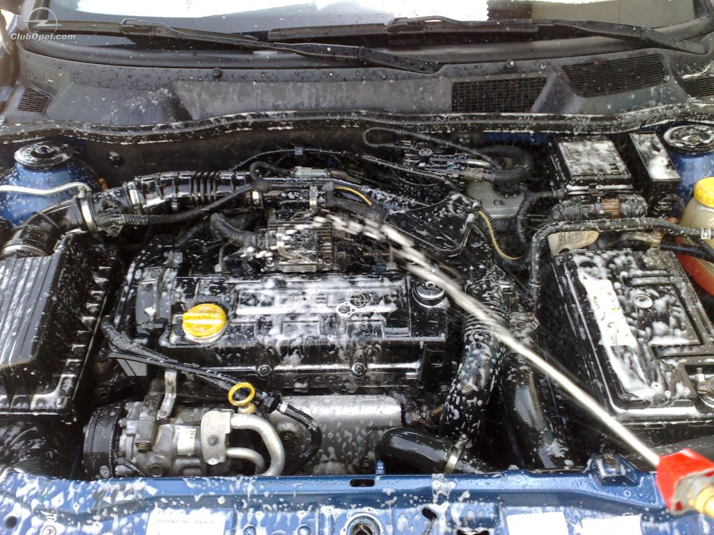

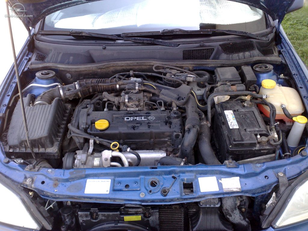

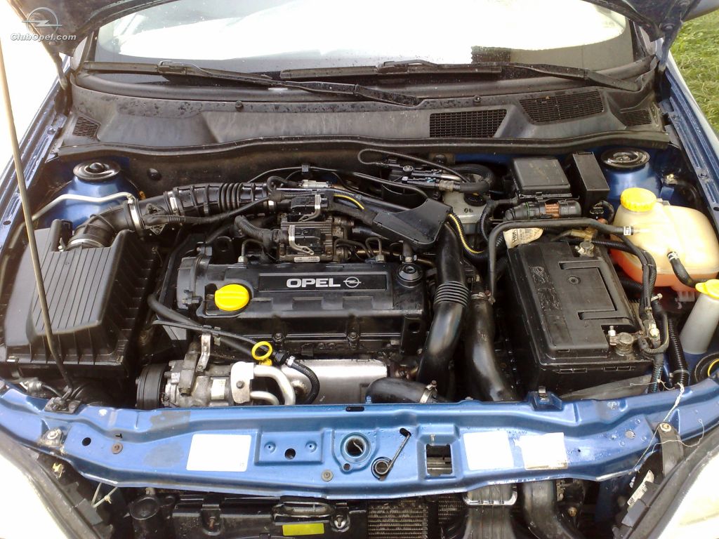

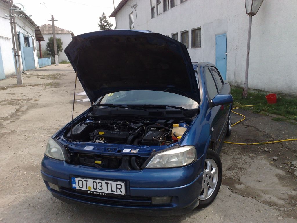

am spalat si eu motoru, a iesit foarte bine tinand cont ca am pus fairy in vermorel si nu am dat cu peria deloc.
Motoru nu era prea murdar dar daca tot am spalat masina am zis sa il clatesc si pe el
fairy pulverizat cu vermorel
Lam sters cu o carpa din microfibra
Nu am folosit furtunu deloc, am clatit cu 1l de apa tot prin vermorel.
