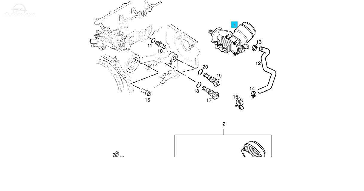

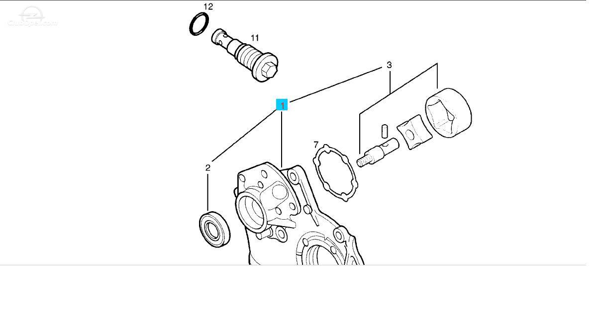

dancuciureanu a scris:Aries vezi regulator presiune ulei, asta trebuie sa se inchida cat nu se invarte motorul.
Este la pompa ulei pozitia 11.
Ma grabesc , vezi regulator presiune si blabla
Pozitii 17 19 16
Salut, piesa de la poziția 16, cum se numeste si ce rol are mai exact? Eu am renunțat la termoflot si am trecut pe radiator de rãcire ulei(montat în bara). Am montat filtru de ulei clasic (metalic), filtru care are încorporat supapã by-pass. Mã intereseazã sã știu dacã este supapã by-pass sau tine amorsata instalația de ungere. Mulțumesc

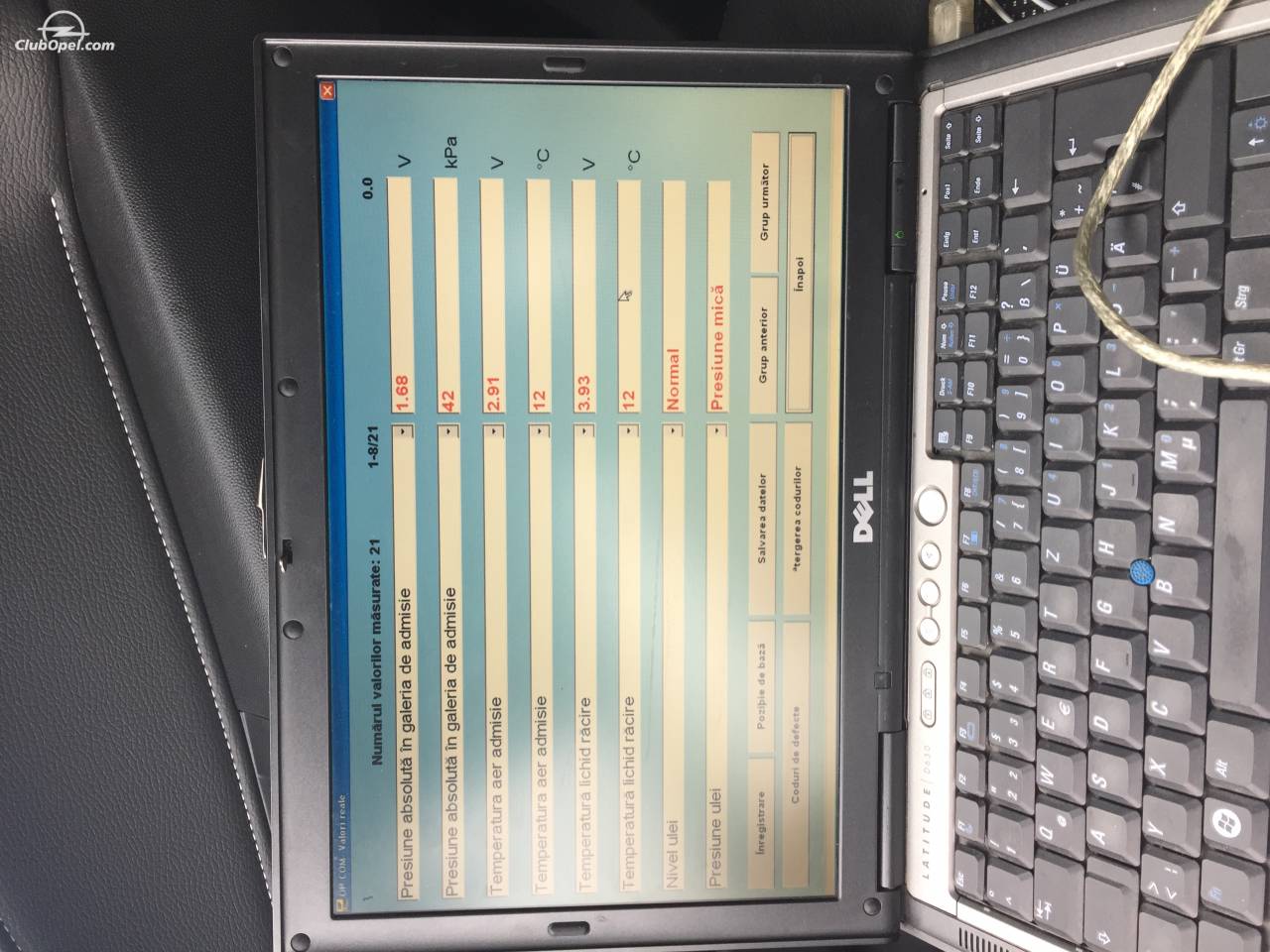

Salutare colegi!!!se da urmãtoarea masina,Opel astra h z16xer 2009 cu urmãtoarea problema.i am schimbat uleiul motul 8100excess 5w40 si pe diagnoza imi aratã nivel normal,dar presiune ulei mica.martorul de ulei se stinge cam la 5 sec de la pornire.nu se aprinde la ralanti,nu se aprinde in mers,doar ca pe opcom imi aratã presiune mica,iar pe o diagnoza Delphi imi aratã presiune normala.nu am eroare de sonda,amsolut nimic.a mai întîlnit cineva aceasta problema.

Salut migalin!am încercat cu a2a dioagnoza opcom se la un amic,care din pãcate era tot 2010,dar 1.59 a mea fiind 1.39.rezultatul acelaș,presiune mica cu ambele diagnoze.cu Delphi presiune normala.singura șansa sa vãd dacã este ceva in neregula,a fost sa pun opcomul meu pe încã 3 Opel astra h z16xer și rezultatul a fost acelas(presiune mica la ulei),imi este greu sa cred ca toate aveau aceeași probl,așa ca eu am tras concluzia ca defapt problema provine de la interfața ci nu de la motor.daca mecanicul tãu a pus un manometru in locul sondei de ulei sa mãsoare presiunea și a dat ca este ok,at nu ai de ce ți face griji.stima si sper sa ți de folos rãspunsul.stima!
