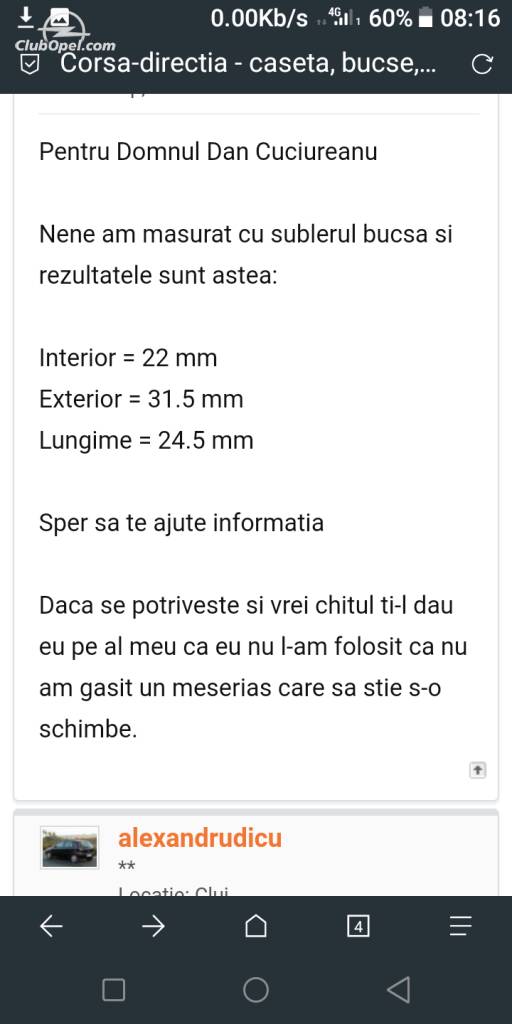

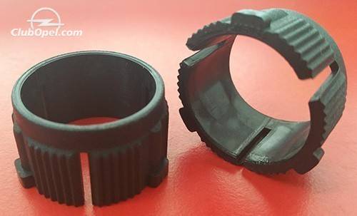

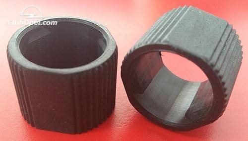

Multumesc admin.Am cautat peste tot nefiind sigur de compatibilitate.Am gasit intr-un singur loc pentru Opel Agila ,insa nu stiu daca axul cremalier este de 22 sau 24 mm. Daca stii cum arata,te-as ruga sa imi indici.Cea cu "aripioare" este de 24 mm iar cealalta de 22 mm.Din pacate,n-am in jurul meu strungar.Stima

Multumesc.In sfarsit am dimensiunile. Sper sa rezolv cumva. Ori sa caut de Nova. Stima.

Dupa lectura tuturor paginilor am reusit sa aflu despre bucsa din caseta ca are interior 22mm, exterior 28mm, dar nu am gasit lungimea
