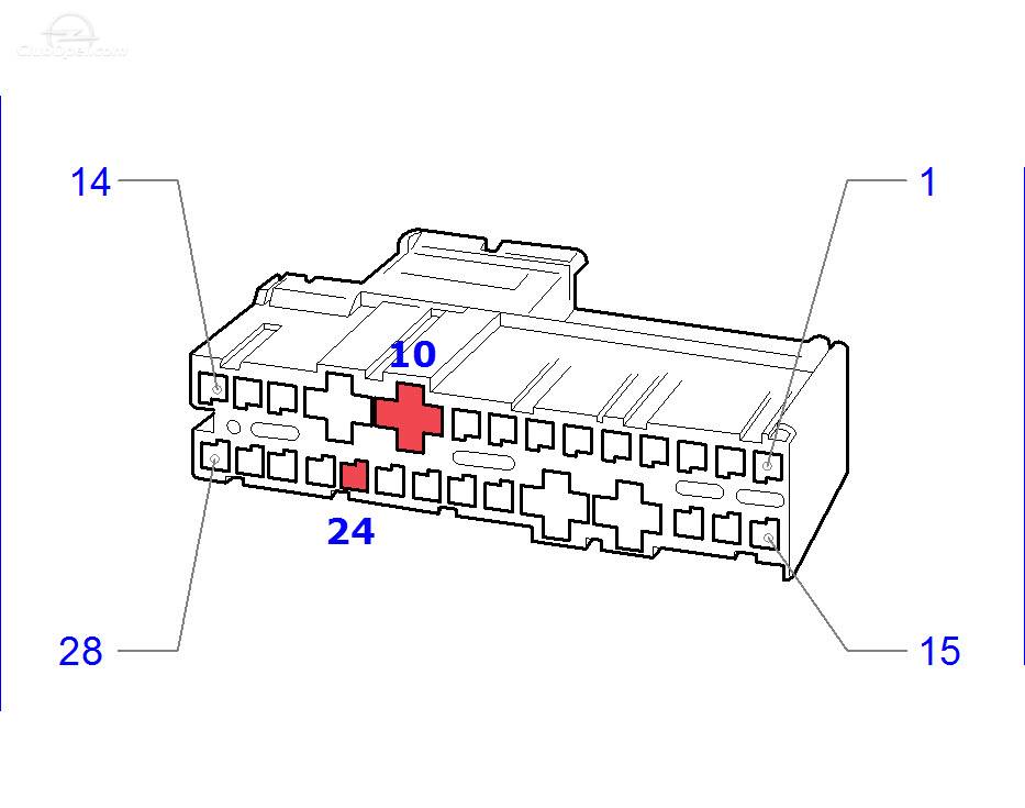

Pe Zafira A F75 este la fel din ce vad pe schema este doar o schimbare de culoare de la modul pana la mufa usilor.
X61
Pin 10 - BKBU (negru-albastru)
Pin 24 - BNBK (maro-negru) | pana la mufa de la usi, dupa care se schimba culoarea in RDYE (rosu-galben) cum apare si in pozele lui @bogdonel.
Pe pin 24 este atat "Window lifters" cat si "Sun roof" deci va actiona si trapa | pentru cei care au. 😂

Are culoare BKBN |
Te poti lega pe firul pinului 24 care se duce catre toate usile cu comanda de ridicare geamuri.

Ce nu am inteles eu.
Daca inchiderea centralizata are tras fire de la pin 24 pana in toate usile | cum se activeaza comanda de ridicare geamuri.
Au legat/tras fire doar de forma pana la pin 24?
Am incercat sa apas de doua ori pe butonul de inchidere din cheie. (cum au scris colegi la Astra G| nu merge.)
Eu ma gandesc ca nu au legat degaba fire. - sau il mai lipseste ceva.

Mulțumesc t.ion cu ajutorul tãu mașina mea se bucura de ridicarea geamurilor la închiderea mașinii firul era maro-negru pentru cine mai dorește la Vectra b1

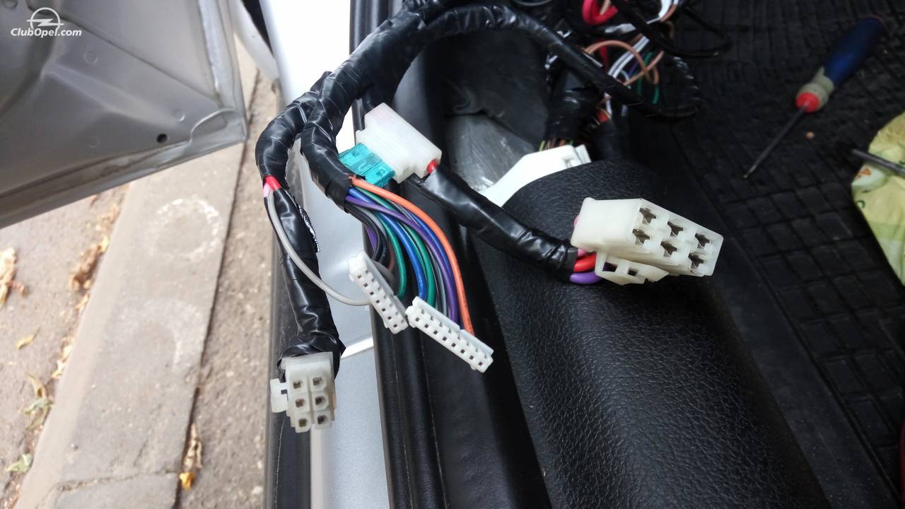

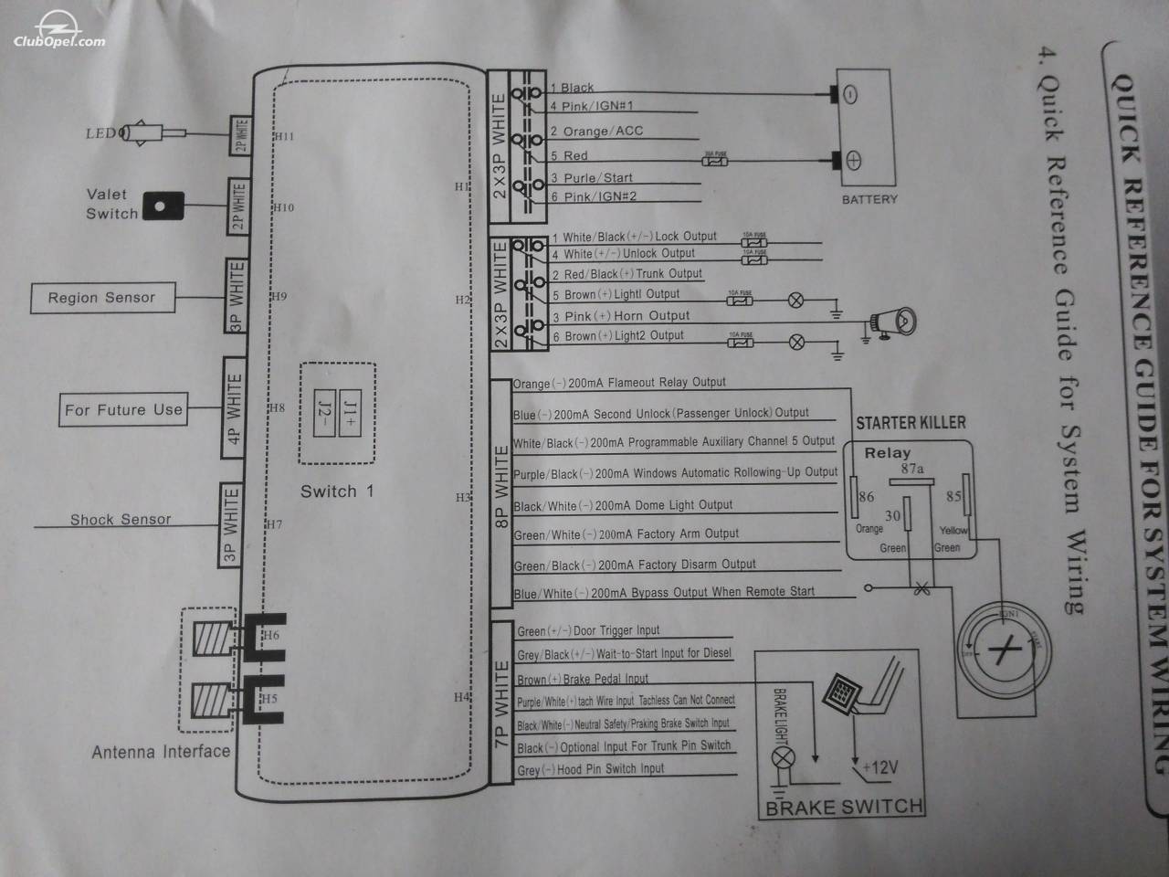

Am avut montata o alarma care avea ridicare automata a geamurilor si inchidere automata a usilor din pedala de frana, am dat-o jos ca se arma la mai fiecare miscare inclusiv ploaie. Am mai citit topicul si ma intereseaza daca ma poate ajuta cineva, in cazul meu trebuie sa montez dioda 1n4007 intre fire (am schema deci o sa imi fie destul de usor sa le identific)? Dar pentru cea dea doua ridicare din buton unde trebuie sa pun a doua dioda daca functioneaza si daca pot pune si pe actionarea pe pedala? Daca este cineva care se pricepe din Bucuresti sa ma ajute ii raman dator, atasez si cateva poze. Multumesc!
  • nicunicu
  • Mesaje scrise: 2,593
  • Masina: Zafira 2002 z16xe
inchiderea usilor la apasarea franei sau cand se pune contactu este cea mai mare prostie pe care o poate face cineva,in caz de accident(nu doresc asta nici dusmanilor mei) cum crezi ca vor deschide usile?,te vor ruga frumos sa le deschizi usile ca sa te salveze.
si ce este cu manuchiu ala de fire acolo ca doar nu este centrala nucleara de la Cernavoda,este o alarma care se leaga pe modulu de inchidere al masinii
daca ai geamuri electrice pe toata masina se merita puse diode pentru ridicarea geamurilo(toate 4) de la motorasu de inchidere la butoanele geamurilor(sunt topicuri despre asta),daca ai doar pe fata geamuri electrice ,lasate pagubas,iti va intra in reflex sa inchizi masina stiind ca se inchid geamurile,dar ce faci daca cei din spate au lasat un geam deschis,
deci da mai multe detalii si te vom ajuta

Salut Nicu, multumesc de raspuns. Eu am aruncat modulul in care veneau acele mufe, este manunchiu de fire de la sofer jos langa pedale, am geamuri electrice doar fata, vreau sa mi se ridice cand inchid masina (presupun ca e mai mult un moft ca mi se inchid si daca dau in dreapta de cheie dupa inchiderea masinii). Iar la pedala sunt de acord cu tine într-o oarecare masura dar sunt masini mai noi care le blochezi din buton sau automat , nu este acelasi lucru? Doamne fereste sa se întâmple ceva dar ideea este ca in ambele cazuri este vorba de problema electrica la un accident, pedala mai mult pentru nevasta ca are un pitic cu inchiderea usilor mai ales la drum lung. Sper ca am explicat destul de bine. Multumesc!
