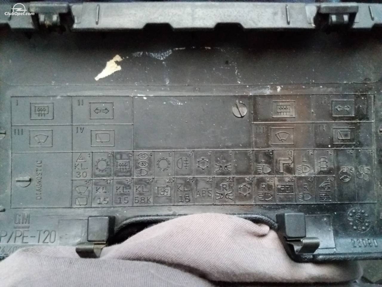

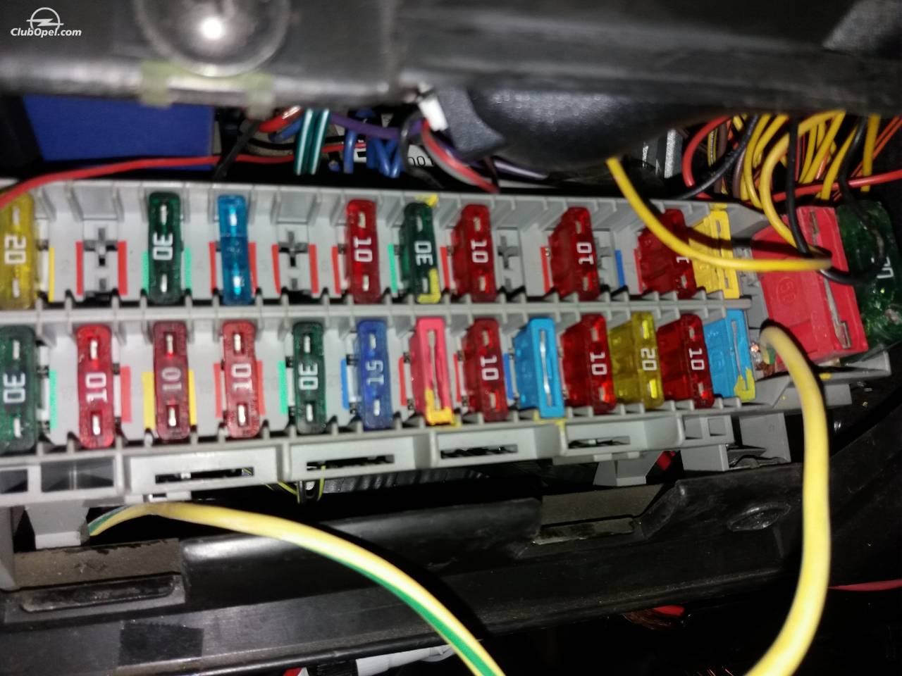

Salutãri!
M-am procopsit acum 2 saptamani cu o corsa b din 2000 cu motor 1.0
Am schimbat ventilatorul de la radiatoru de ac cu unul un pic mai mare. Dupã montaj, am agãtat ventilatorul cu "cuiul" de sigurantã al capotei...
Problema acum este ca nu mai functioneaza ventilatorul radiatorului si nici cel din bord. Imi puteti spune care este siguranta?
  • danpet
  • Mesaje scrise: 1,149
  • Masina: Corsa 1994 C14NZ
20 si 15 sunt sigurante de ventilatoare.
  • MDumitru412
  • Mesaje scrise: 12
  • Cont inregistrat: 06 Aug 2018
Multumesc. 20 era arsã...
