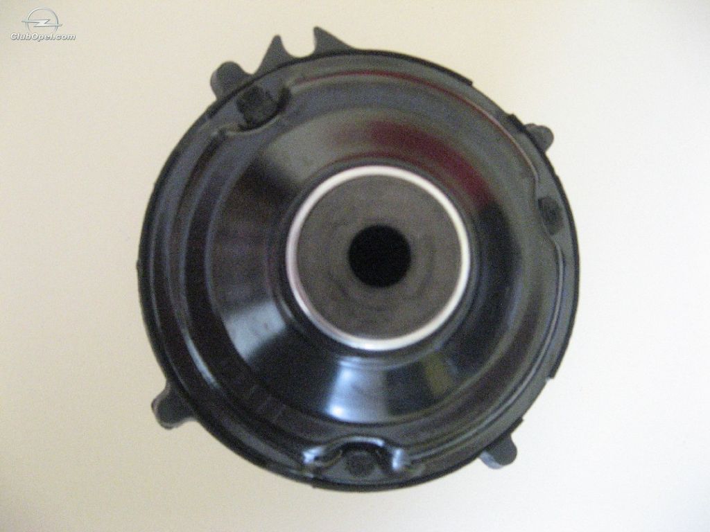

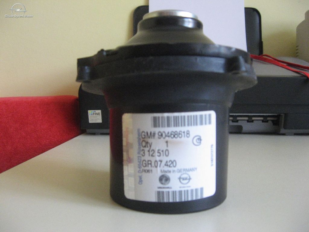

Pentru cei care nu stiu cum arata setul de reparatie rulmenti amortizor la Corsa C (eu n-am stiut):

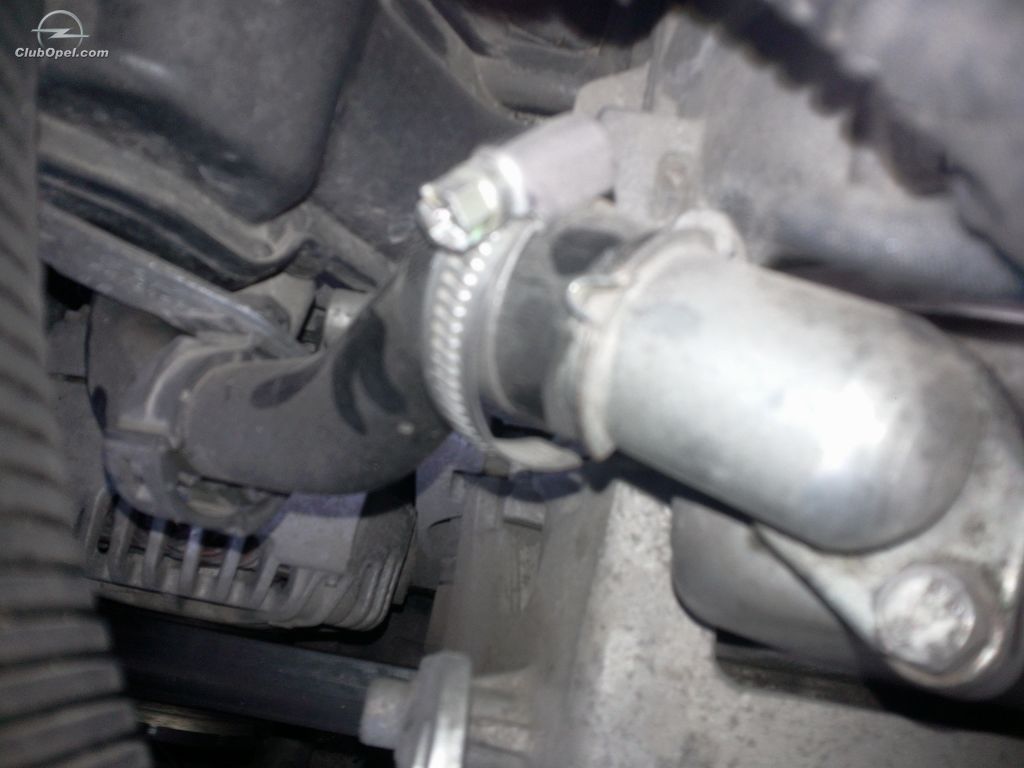

vreau sa inlocuiesc acest furtun, dar nu stiu de unde il pot achizitiona sau ce cod are. ma poate ajuta cineva? va multumesc

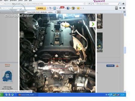

Salutare colegii , ma puteti ajuta si pe mine cu un cod pentru garnitura ce vine montata in zona incercuita cu rosu.Multumesc

O poza mai mica nu ai gasit ? Nu vad nimic !

E vorba de garnitura de la capacul pompei de apa, cel in care intra senzorul de temp.
Acea garnitura nu se gaseste separat, cel putin in EPC nu este reprezentata de un cod.

Da scanx de garnitura aia este vorba, cand am schimbat pompa de apa cred ca idiotii nu au pus garnitura aia si au lasato pe cea veche si cand i-am sunat au zis ca ei au pus garnitura, ideea este ca imi da antigel pe acolo si nu gasesc sa iau garnitura separat.

Curatat bine si silicon Victor Reinz. Garnitura aia vine doar cu anumite pompe, pe GM nu gasesti.

Multumesc domnu dan ma duc sa cumpar silicon si ma apuc de treaba, da am si eu o intrebare trebuie dat capacul de la cubutori jos sau pot sa desfac si asa ca spre rusinea mea nu am fost pe faza cand au desfacut meseriasi lu peste.

Dai jos numai furtun si scoti firaraia de la senzor presiune ulei in spate, T30 2 buc si gata, curge putin antigel, nu e bai. Daca motorul e cald da drumul la capac vas expansiune sa nu ai presiune.

Domnu dan tocmai ce am ajuns de la tara unde am efectuat operatiunea, am cumparat silicon victor reinz(da scump al naiba 35 ron un tup) am desfacut cele 2 suruburi am sters si degresat bine dupa care am aplicat siliconul si pe capac si pe suportul fix m-am uitat acum la bloc si nu se vede nici-o urma cum ca ar mai curge. Multumesc multe pentru sfaturi tuturor, Seara buna!

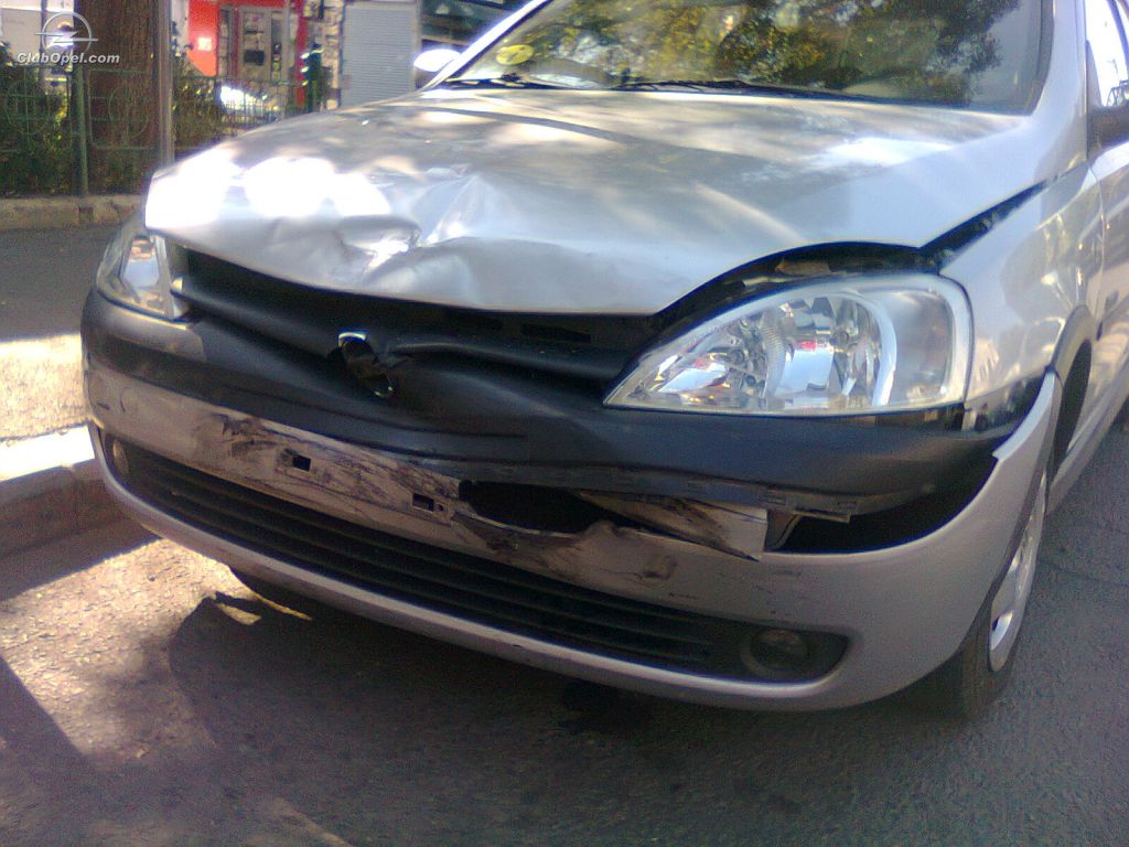

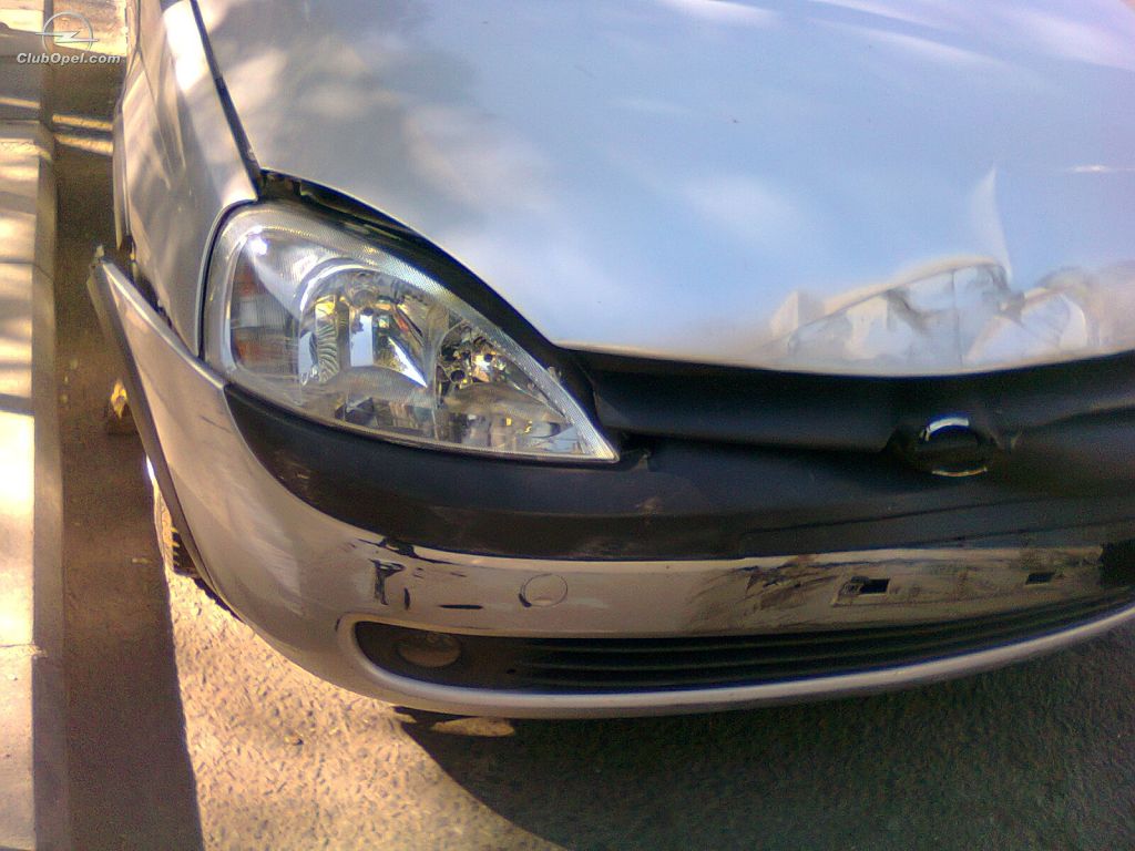

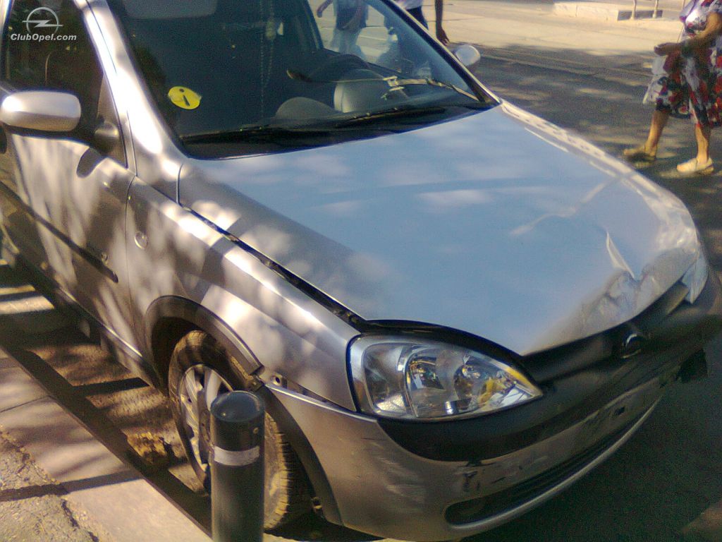

M'am decis sa va cer ajutorul dupa ce am stat pe net si am gasit numai aberatii...din pacate mi'am busit masina, deh se mai intampla, si am nevoie de putin ajutor in gasirea pieselor...sau cel putin sa imi spuneti de unde si cam cat v'au costat pe voi (daca ati avut nevoie) sau de unde as putea sa le iau mai bune=ieftine ca nu ma dau afara deloc banii din acasa...
As avea nevoie de: capota, radiator, masca si cine mai stie ce...o sa atasez niste poze sa vedeti... 😢 😢 si eventual o mana de lucru ieftina
ms mult de ajutor 😊

vezi pe la dezmembrari. sanse mari sa gesesti piese originale. mai trebuie sa le vopsesti. codul de la vopsea e pe placuta de sub capota.
