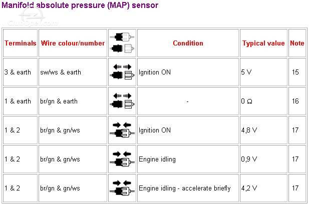

Marius Popescu a scris:Cu OP-COM trebuie sa ai ~30kPa la relanti .
Am stat cu opcomul pornit, la 95 grade temperatura apei, avam 26kPa la relani
  • Marius Popescu
  • Mesaje scrise: 708
  • Masina: Astra 2001 z16se
  • Cont inregistrat: 27 Jun 2012
Suntem un pic offtopic.
Cred ca e ok map-ul , Autodata spune de tensiune .Se poate verifica . Eu nu cred ca e de acolo .

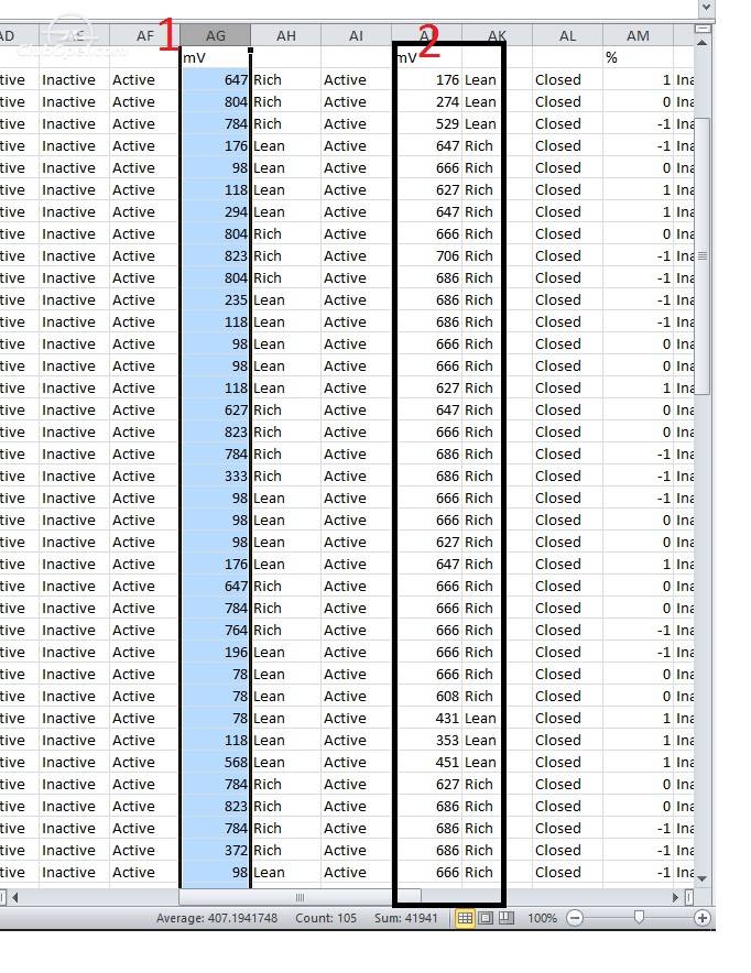

salutari .. am verificat pe tester sondele lambda .. sonda 1 variaza intre 79 si 860 mv iar sonda 2 ( cea de dupa catalizator ) oscileaza si ea si da mereu amestec bogat . ( nu apar erori in bord ) trebuie inlocuita sonda 2 ?. ce recomandati
vectra 2001 motor z18xe
  • Marius Popescu

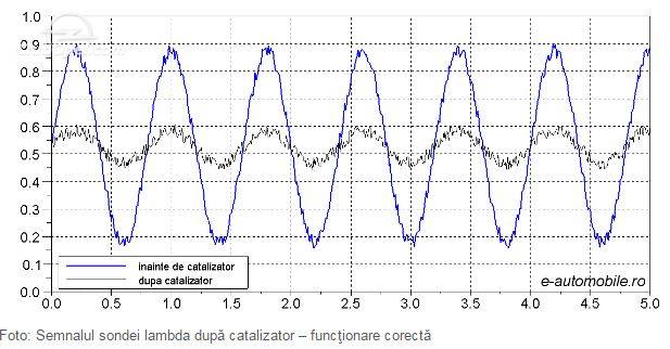

Conform e-automobile.ro , asa e normal sa functioneze lambda 2 :
http://e-automobile.ro/cate...sonda-lambda.html
Parerea mea e ca merge bine . 😊

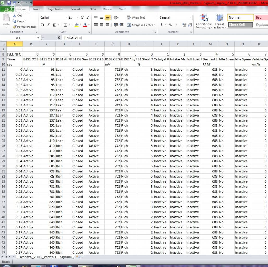

Buna ziua.
Am cumparat un Opel Vectra C 1,8 benzina ,2003, cod motor Z18XEL si am probleme cu el.
Daca va rog poate cineva sa ma ajute in legatura cu sondele lambda.Pentru ca eu banuiesc ca ar fi ele de vina sau cel putin primul!
As vrea sa stiu daca functioneaza in parametrii pentru ca am eroare de amestec benzina/aer prea bogat P0170-11 Fuel Trim System Rich!
Masina merge bine dar dupa un timp incepe sa intrerupa motorul in mers si cand ma opresc pe dreapta mai ca nu moare motorul in relantiu,BC-ul imi indica intre 1,6 si 2,4 L in relantiu in loc de 0,7-0,8 cat ar fi normal.Problema dispare dupa ce opresc si repornesc motorul dar dupa putin timp si deplasare reapare din nou.
Dupa ce apare problema pun testerul pe si erorile stocate sunt P0170-11 Fuel Trim System Rich (Not Present),P1405-61 Exhaust Gas Recirculation Valve Feedback Signal Malfunction (Not Present),P1481-06 Fan Control 1 Circuit Malfunction (Not Present).
Vreau sa mentionez ca deja am schimbat bujiile noi GM,bobina de inductie noua Mobiletron,debitmetrul nou Siemens VDO,EGR-ul nou Swag,catalizatorul e nou (cea universala).
Atasat am pus un print screen cu senzorii lambda cum functioneaza in relantiu cand masina merge normal.
Va rog sa ma ajutati ca numai stiu ce sa fac cu masina si deja am bagat foarte multi bani degeaba.
Multumesc mult.
  • Marius Popescu
Mie mi se pare ca lambda iti oscileaza foarte lent . Sau chiar ai amestecul bogat sau lambda e dusa . Poti sa incerci cu o lambda de proba .
Nu sunt lamurit de ce ai eroare de EGR daca zici ca e nou , sa fie Swag firma slaba ?(nu am folosit)
Catalizatorul zici ca-i nou , universal . Sigur nu obtureaza evacuarea ? Poti incerca si sa anulezi provizoriu EGRul folosind o tabla , desi e nou , nah... se mai intampla .
