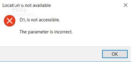

Am un HDD extern de 500 GB de la WD My Passport. De la o vreme nu mai poate fi accesat de calculator. Are eroarea din imagine.
Insa Smart TV-ul de la Samsung il acceseaza fara nicio problema.

Cate partitii are HDD-ul?
Deschide un cmd cu drepturi de administrator
Tasteaza chkdsk /F /R /X D: si apasa Enter
Asteapta sa termine. Incearca sa il accesezi. Revino cu feedback

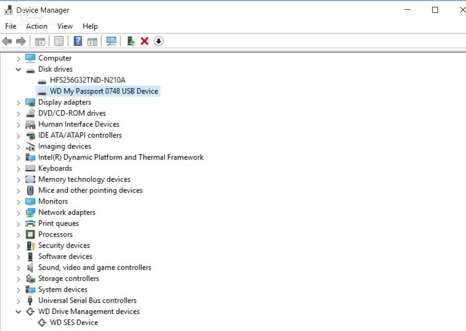

Dupa ce s-a stins laptopul, acum hardul nu mai e recunoscut de Windows insa e vazut in continuare in Device Manager. Any new ideas?

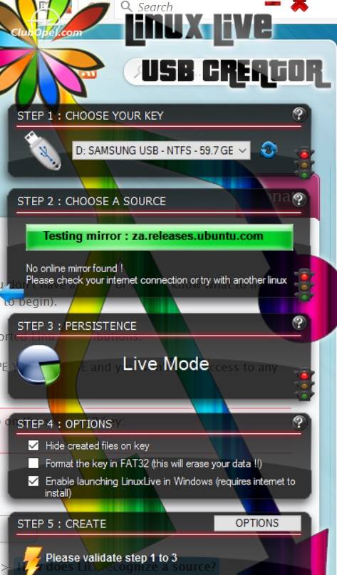

Am incercat metoda lui jgyprime dar mi-am prins urechile. Nu stiu de unde vine eroarea asta.

Atunci descarcare manuala (eu nu am mai folosit de foarte mult timp softul asta, pe vremuri mergea si descarca singur tot ce ii trebuia, eu acum imi fac stick bootabil direct din linux pentru ca il am deja instalat)
http://releases.ubuntu.com/14.04/
Descarca de aici imaginea iso pentru desktop (daca ai mai mult de 4 gb ram poti descarca versiunea pe 64 de biti - amd64, daca nu, versiunea pe 32 de biti - i386). Versiunea server e fara interfata grafica (linie de comanda) deci nu prea te ajuta asa de mult neavand experienta cu linux-ul si in afara de asta e dedicata serverelor...
Dai manual calea spre imaginea iso si creezi stick-ul.
Ps: un stick de 2 gb e mai mult decat sufcient.

Incerc cu asta de mi l-ai spus tu. Am incercat aseara exact cum ai explicat si nu a reusit sa boot-eze.
