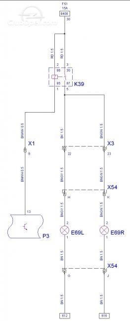

Deci revin concret cu doua intrebari
Cum bag curent un plus in rec sa pot anclansa releul de la poiectoare pentru a avea tensiune pe mufe? Si daca este posibil se va aprinde si martorul bord?
Era undeva dar nu mai gasesc o smecherie cu un strap in mufa de la blocul de lumini pt a simula butonul de proiectoare care lipseste de pe blocul meu de lumini. As incerca intai varianta asta in ideea in care avand cablajul poate s activate deja si scap sa manaresc rec ul.
  • fares
  • Mesaje scrise: 65
  • Masina: Astra 2007 Z17DTH
  • Cont inregistrat: 27 Feb 2013

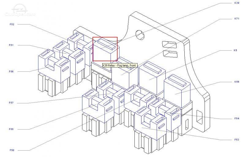

Sailas a scris:
Uite schema electrica pentru proiectoare a masinilor fara REC.
K39 este releul care se afla in portbagaj in panoul de sigurante versiunea A ( FARA REC ).
Din schema mai aflam ca o data cu acel releu ( K39 ) mai trebuie montata si o siguranta de 15A
O data cu toate astea mai trebuie tras un fir din Intrumet's ( IPC sau ceasurile de bord ) acestea dau semnalul pentru aprinderea proiectoarelor.
Din releu trebuie trase doua fire ( + ) pentu proiectoare iar ( - ) se ia de pe caroserie ( in compartimentul motor sunt o gramada )
Schimbat blocul de lumini cu unul care are buton pentru proiectoare.
Programare IPC si cam atat.
De precizat : Releul si siguranta pentru proiectoare ale masinilor care NU au REC si afla in panoul mic de sigurante din portbagaj, ( impropriu spus se afla pentru ca acestea trebuie adaugate ).
Salut Sailas.
Sunt curios ce fir trebuie tras din IPC (ceasuri) si unde mai exact trebuie acesta dus. Din ce am vazut eu pe schema din piciorusele releului pleaca o masa, siguranta, proiectoarele si semnal din buton. In total 4 picioruse. Ma gandesc ca semnalul si-l ia din blocul de lumini, nu din ceasuri. Banuiesc ca blocul de lumini si ceasurile comunica intre ele prin CAN si atunci cand aprind proiectoarele din butonul din blocul de lumini, masina va stii ca am aprins proiectoarele si imi va arata si martotul in bord. Daca gresesc, astept niste sfaturi despre modul in care ar trebui sa lucrez. Masina mea nu este dotata cu REC, ci are cel de tip A. Am luat releu pentru proiectoare, suport de siguranta, cablaj, mufe si proiectoare. Mai trebuie sa modific blocul de lumini ca sa ii adaug butonul de proiectoare si ma pot apuca de montaj. Vreau sa le fac sa arate originale, asa cum am incercat mereu sa fac masina cand am vrut vreun upgrade. Deci, astept niste sfaturi, te rog.
Multumesc anticipat.
