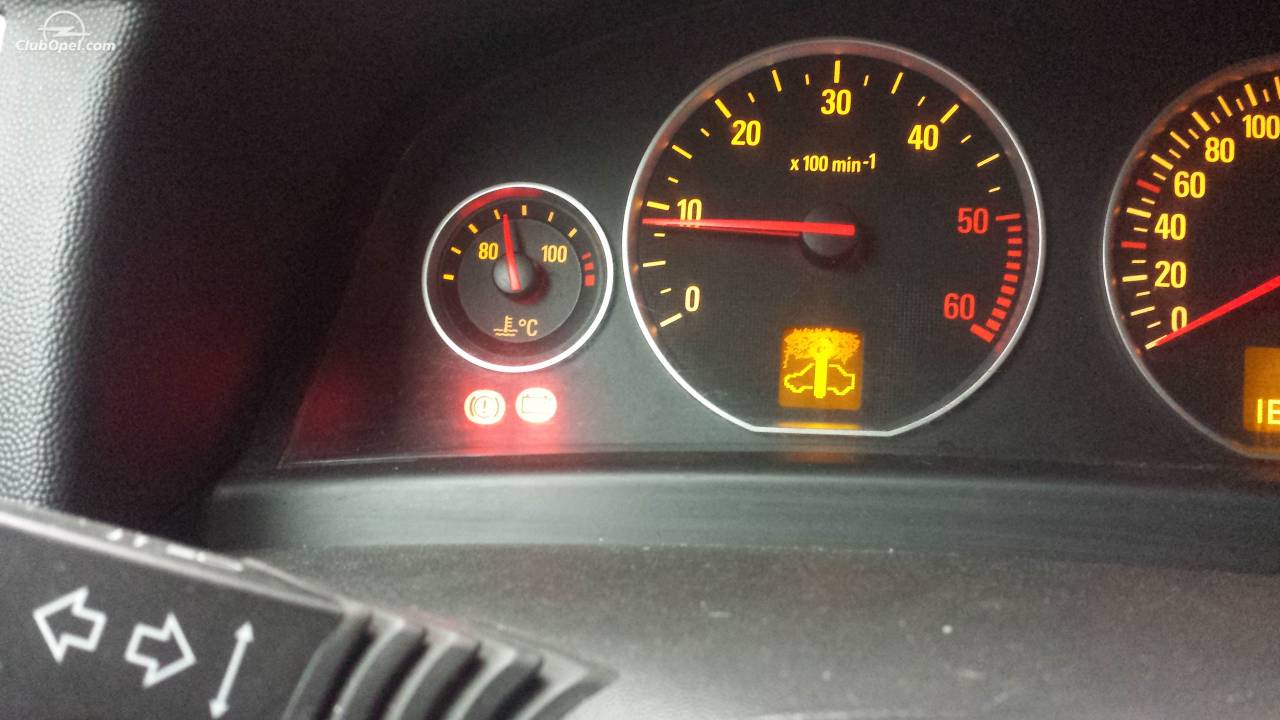

cred ca electrovalva de la turbo face figuri. turbo baga pre mult si intra in potectie motorul
  • geo2501
  • Masina: Vectra 2005 zc-
  • Cont inregistrat: 23 Feb 2014
Mihaitl a scris:Salut! Am o vectra c din 2004 y22dtr 125cp si am urmatoarea problema ! Imi apare din cand in cand martoru masina cu cheia in bord simtome ( nu se tureaza mai mult de 2500 daca bag picioru in acceleratie se aude un zgomot ca de tractor asa se aude motoru). Dupa ceva timp ( ore sau zile ) imi dispare masina cu cheia si imi apare check engine simtomele find aceleas doar ca uneori desi am check engine aprins masina merge foarte bine fuge de rupe asfaltul. Dupa un timp imi dispare si check engine si nu mai am nici o problema. Dupa din nou ceva timp se reia de la capat tot ce am povestit mai sus.
Martori sunt acestea
Salut
Am patit si eu asta ...am dus masina in service in Germania si aici au schimbat pe rand...EGR /=/ TIJA DE PE MOTOR /-/ DEBITMETRU DE AER SI LA SFARSIT TURBO...Vreau sa zic ca o perioada nu a mai facut probleme insa cam la doua saptamani mi sa aprins iar martorul MASINUTA CU CHEIE .... Am schiimbat singur si bujiile incandescente si Multumesc Lui Dumnezeu am acusica 50000 parcursi si nu mia mai facut probleme

Mihaitl a scris:Salut ! Am pus-o pe tester de nenumarate ori si pe testere diferite si mi-a rezultat decateva ori
P1105
P0105
Si alteori am avut ca rezultat:
P0100 (67)
P1105
P0105
Imi cer scuze ca intervin insa la problema asta testerul iti da o mie de posibli erori
Ca sa va conving cititi putin despre erori si o sa vedeti ca acel martor MASINUTA CU CHEIE se poate aprinde dintr-un milion de motive ca de exemplu : 1 EGR 2 TURBO 3 DEBITMETRU 4 BUJII 5 UN CONTACT IMPERFECT LA CABLURILE DE LA BUJII 6 APA IN MOTORINA SI CA SA VA UIMITI LA UNELE MODELE DUPA 2003 MASINUTA CU CHEIE SE MAI APRINDE SI DACA BATERIA DE LA TELECOMANDA MASINII ESTE DESCARCATA

Problema sa rezolvat . Aveam un furtun crapat. Cred ca cel care vine de la egr la intercoler.

Salut am o alta problema . Sta aprins check engine si bateria. Ce inseamna
  • teoboss
  • Mesaje scrise: 184
  • Masina: Vectra 2003 Y20DTH
  • Cont inregistrat: 28 Apr 2011
Martorul cu bateria inseamna ca nu incarca cat trebuie(probabil alternator defect adic puntea de diode sau releu de incarcare), iar masina cu cheita iti arata o eroare care o poti afla punand masina pe tester.

Apar amandoua in acelas timp . Masina trage se comporta normal.
  • calin1945
  • Mesaje scrise: 997
  • Masina: Vectra 2005 z18xe
  • Cont inregistrat: 28 Aug 2008
Si daca apar in acelasi timp, pot fi de la probleme diferite, rezolva prima data incarcarea bateriei, pune voltmetrul si vezi ce tensiune ai cu motorul oprit, si cu motorul pornit. Dupa ce rezolvi asta (bateria scurtcircuitata, alternatorul sau releul), vezi ce erori ai stocate, poate au legatura si daca le stergi nu mai reapar sau poate sunt de la alta problema.

Problema depistata. Lipsa fulie alternator + curea. Fulia sa rupt si a sarit si cureaua. Am mers cu ea pe baterie pana mi-a aparut eroare martor baterie + cheia cu masina.
