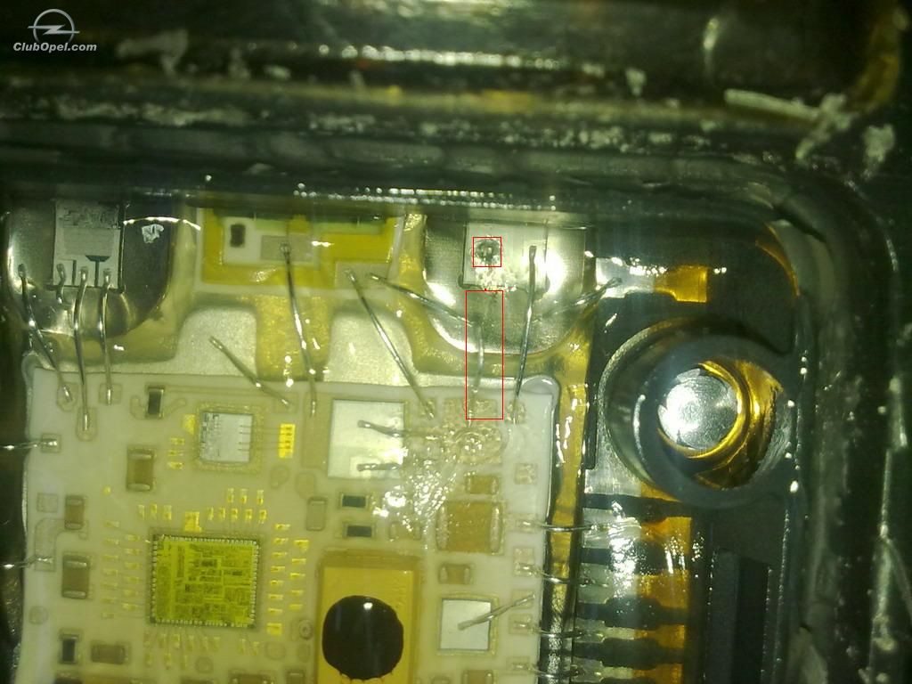

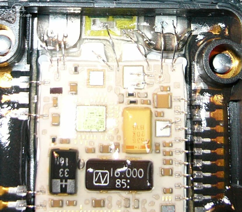

Am reusit sa desfac partea superioara a pompei si m-am uitat pe acel pcb in dreptul tranzistorului insa pare intreg, ma intreb daca poate fi stricat chiar daca arata ca cel din fotografia cu tranzistorul bun.
Abia acum am descoperit topicul lui andy_ciprian "Probleme motor zafira Y20DTH" si este foarte interesant ce am vazut acolo, multe informatii utile, daca stiam ca aceasta pompa se aseamana atat de mult cu cea de pe Y20DTH nu mai faceam un topic nou.

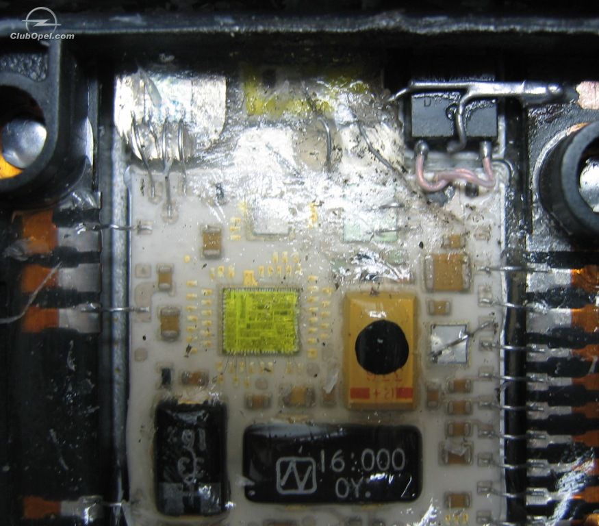

Da avea un piciorus intrerupt, am schimbat tranzistorul la un meserias si a mai mers cateva zile si din ce in ce mai rau pana nu a mai pornit, apoi am luat legatura cu andy_ciprian si i-am trimis pompa. De cand a facut-o nu mai am treaba nici cu pornitul, fumul sau acceleratul la rece. Merge ceas sunt supermultumit.

Aleczz a scris:.... Din cate am vazut pe forum, atunci cand calculatorul pompei este defect da eroare. Acum 2 intrebari la care daca imi raspundeti va rog sa imi confirmati daca sunteti siguri: daca apare o problema la calculatorul de injectie, cat de mica ar fi ea, apare eroare sau nu? Dar la partea mecanica?
Gresit !
Nu intotdeauna apar coduri de eroare din care sa rezulte ca este defect calculatorul pompei.Cel putin nu cu un tester . Dar se poate face o diagnoza direct la calculatorul pompei cu un adaptor specific si acolo se vad codurile de defect sub forma : 81-...,89-...., etc. unde punctele de suspensie reprezinta explicatia codului de eroare.
Am avut multe cazuri in care pe tester nu erau coduri de eroare, valorile erau bune dar masina nu pornea. In acest caz m-a ajutat f. mult diagnoza direct pe pompa.
