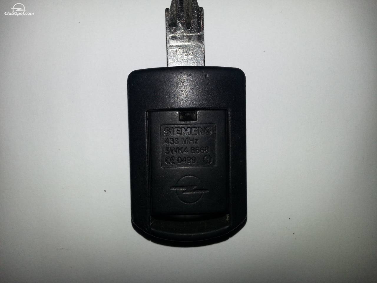

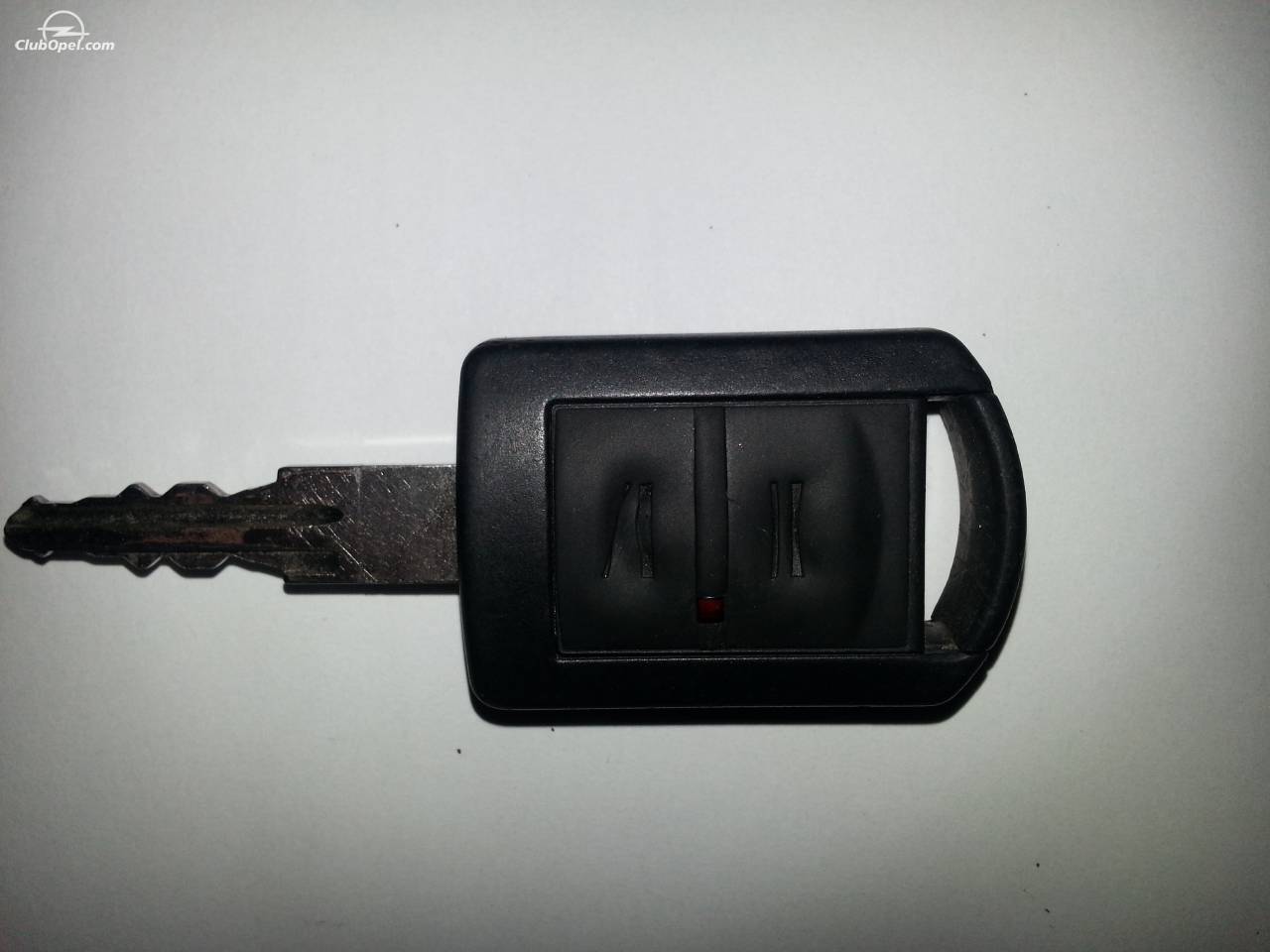

Salut, de curand am achizitionat un Opel Corsa C din 2003, motor 1.2 si am o problema cu cheia fiindca nu functioneaza telecomanda. Am schimbat bateria si am verificat sa faca contact pinii, dar nu se aprinde ledul deloc si e la fel ca si cum nu ar avea baterie. Am dus o la un electronist si mi a spus ca cineva a umblat la integratul de pe placa si i a rupt un pin.
Intrebarea ar fi daca as putea sa iau o alta telecomanda de la alta Corsa si sa o sincronizez cu a mea? Sau alta solutie sa folosesc telecomanda originala nu una aftermarket. Pe cheie scrie 433 Mhz 5WK4. Ma poate ajuta cineva?

Adica tu n-aveai telecomanda originala? Aveai aftermarket? Eu n-am vazut led pe telecomanda originala. Si da, poti programa alta telecomanda originala, cu tech2 sigur, parca si cu opcom. Sa ai grija sa nu pierzi cipul din telecomanda.

Ba da telecomanda este originala a masinii, o sa adaug si o poza cu telecomanda. Si cum se poate programa cu tech 2 si unde ?

Am incercat si merge si cu un opcom. Tech2 rar, doar la reprezentate si la vreo cativa utilizatori pe aici. Uite pe harta asta, mai departe te descurci sunt convins:
https://www.clubopel.com/viewtopic.php?t=127899

Multumesc frumos liviu2004, acum stiu ce am de facut, sper sa gasesc o telecomanda functionala si sa merg sa o programez.
