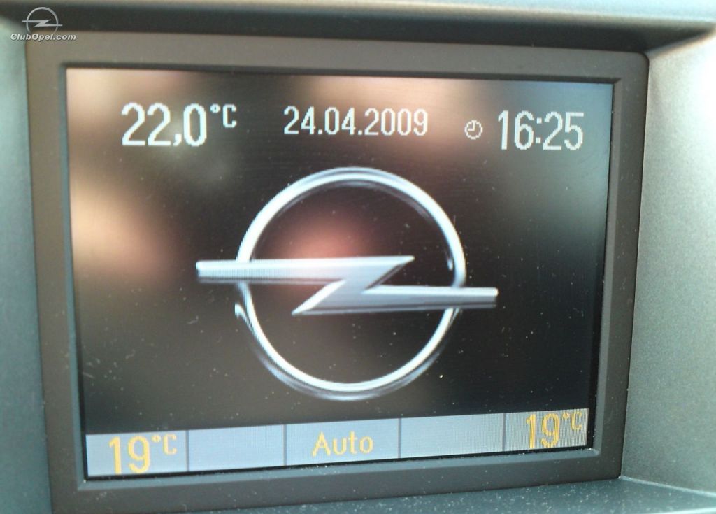

salutare tuturor...am achizitionat si eu o vectra c 1.9 cdti din 2004 cu monitor cid si ncdc2013...insa nu stiu cum sa intru in submeniu sa imi afiseze consumurile si alte nebunii. precizez ca nu am nici un buton pe manetele de la volan de cat unul singur pentru vitezele stergatoarelor. nu am nici un cod radio si nici navigatia instalata...daca n-am fost destul de explicit (n-am habar de prea multe) imi cer scuze si daca este necesar voi pune si cateva poze

display-ul color la vectra c cu 1,9 CDTI este imperecheat cu CD70/DVD90 (adica FULL CAN) si este si mai lat decat cel de la NCDC (half can)...

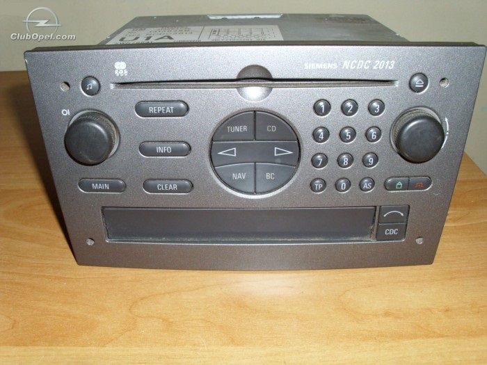

da asa este am buton de bc pe unitatea audio. langa el in stanga este cel de navigatie, mai sus la mijloc sunt doua directionale stanga - dreapta, si mai sus e stanga tuner si dreapta cd. am tinut apasat pe bc poate se aude ceva poate apare ceva, main, info, clear...nimic.
am atasat si doua poze ca sa intelegeti mai bine ce am in consola pus. ecranu color si unitatea (pozele cu ecran si unitate sunt luate dupa net si arata la fel ca ale mele)

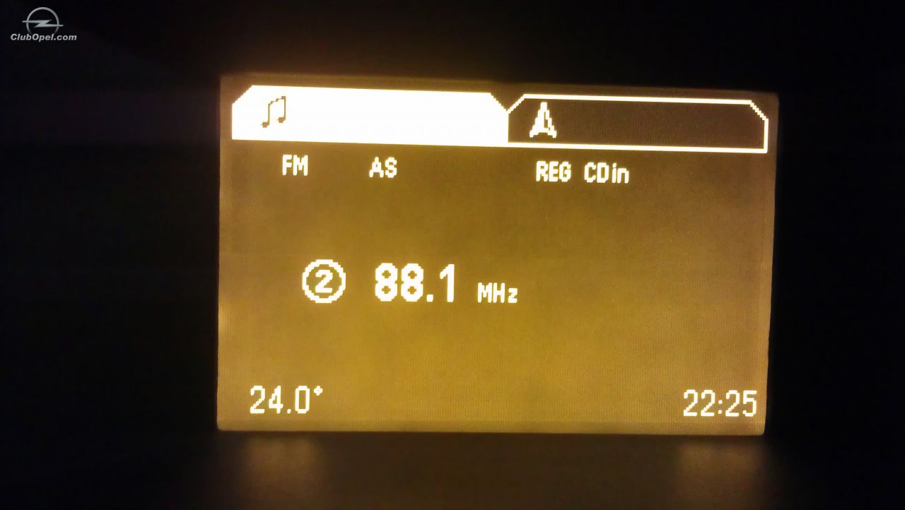

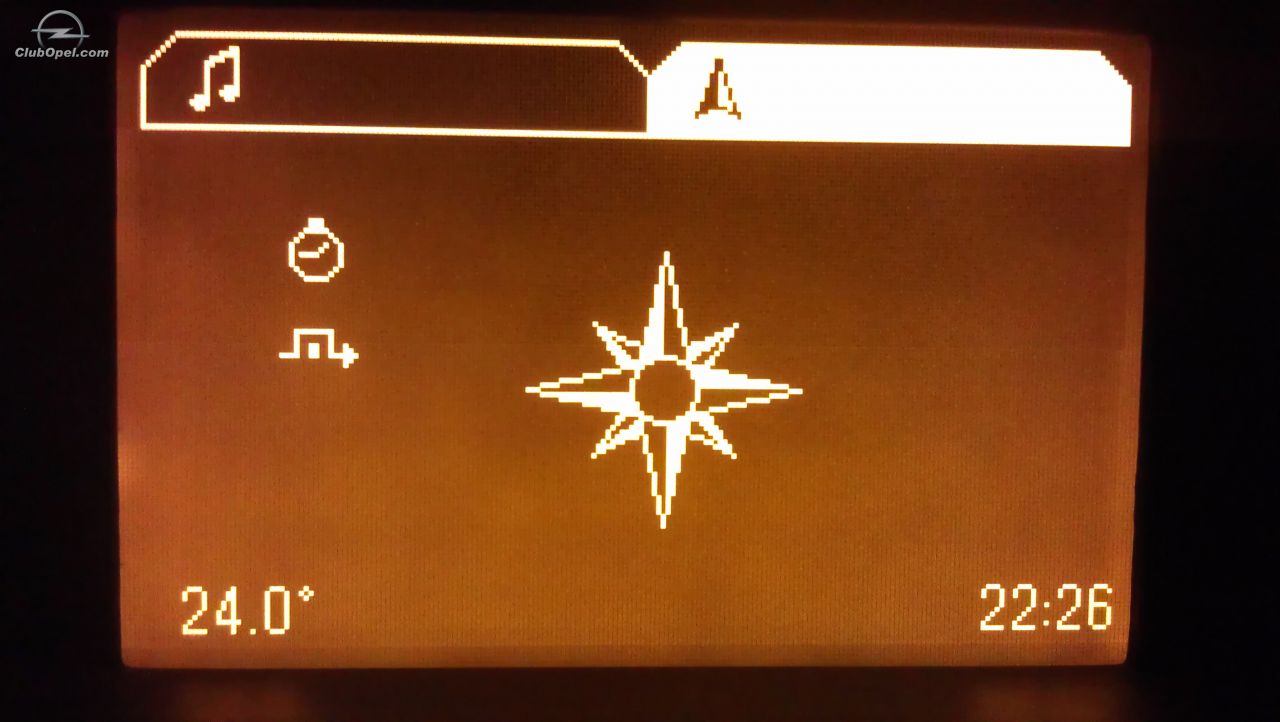

De curand am achizitionat un Opel Astra H Break 2005.
O problema pe care am intalnit-o este legata de afisarea consumului. Nu am reusit sa gasesc nicaieri acest lucru (cand apas BC imi apare doar time-start-stop-reset) Ce trebuie sa fac? Ce sfaturi imi dati?

Ce tip de display ai?

Nu stiu ce tip de display am, i-am facut poza si poate sti tu.

e gid.
e capabil de computer de bord dar nu stiu de ce nu e activat,
trebuie sa mergi la cineva din zona care te poate ajuta cu activarea (TECH2 sau OP-COM).
nu se poate activa altfel.

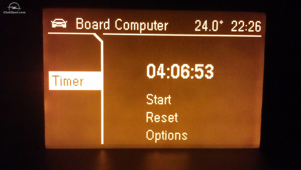

Am reusit sa activez BC-ul dar display-ul s-a facut negru cu scris alb. Care este solutia sa revina la culorile initiale?

Negreanu a scris:
Negreanu a scris:Se poate activa BC cu OP-COM? Eu am CID cu NCDC 2013.
daca e drl activ atunci nu prea ai ce-i face sa fie fundalul ziua alb si noaptea negru.
insa daca vrei fundalul alb permanent trebuie sa intri in setari si e pe acolo o setare (night mode parca se numeste)
in setarile GID-ului nu cu tester.

@jgy Am aflat pana la urma ca este vorba de o tema de vauxhall. Mai multe detalii aici https://www.clubopel.com/viewtopic.php?t=86189
