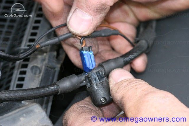

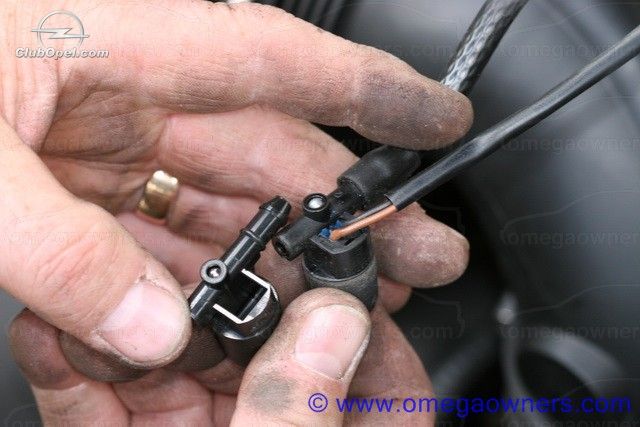

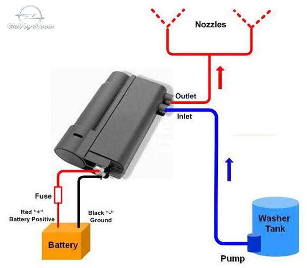

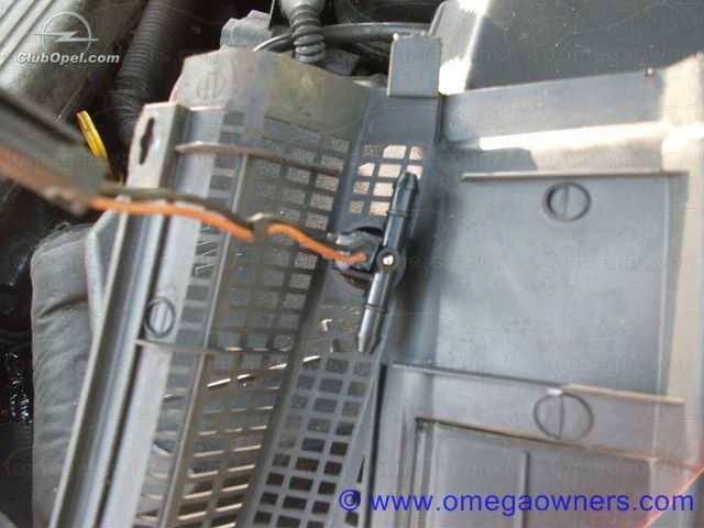

burtal a scris:treaba cu duzele incalzite nu stiu daca exista la opel .....stiu sigur ca Ford are si parbrizul incalzit si duze incalzite ceea ce e o optiune care chiar mi se pare utile spre deosebire de senzor de ploaie sau lumini
Am gasit pe un forum nu stiu daca e bine sa-l fac public, dar am sa atasez niste poze luate de acolo. Sper sa nu fie probleme.
Este vorba de opel Omega, iar nenea asta isi pune duze de insignia la omega lui care are deja duze incalzite.
Ar fi bine daca s-ar dezbate si la noi subiectul asta pentru ca e chiar util asa ceva pe masina.
Mai jos aveti pozele.
