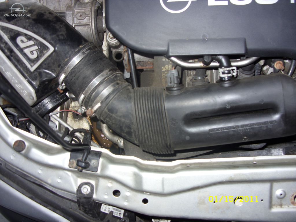

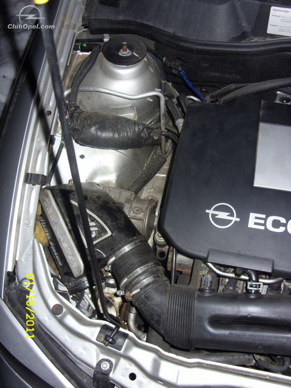

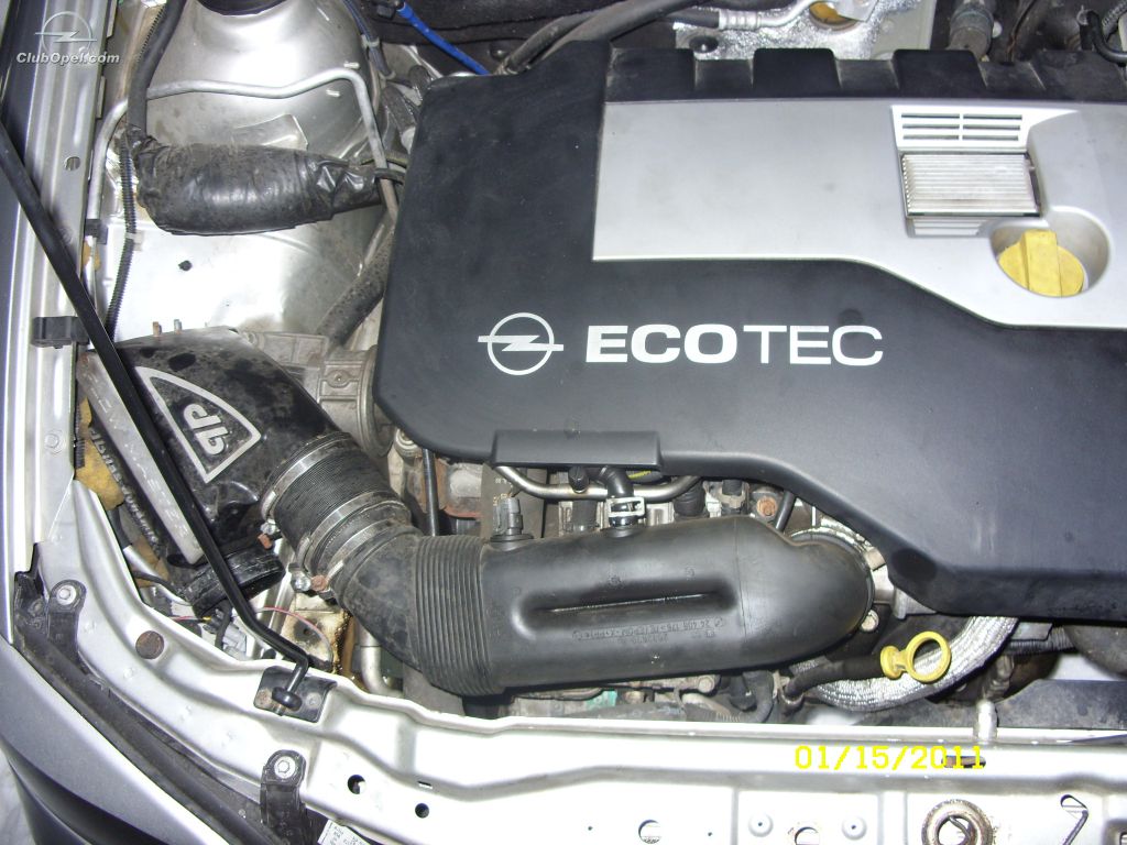

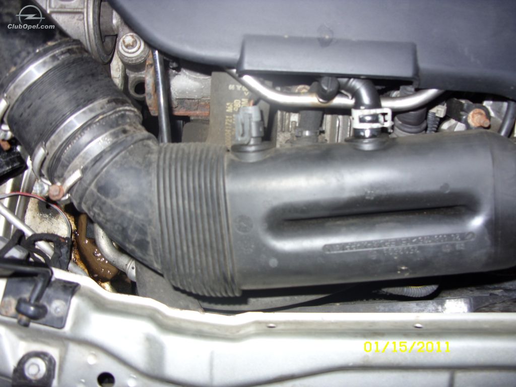

salut,
cu putin noroc cautand pe youtube diverse tipuri de bertone am avut ocazia ca sa-mi gasesc masina pe vremea cand inca era la german "http://www.youtube.com/watch?v=BlHx7lE1_vk&feature=related"
si se pare, dupa cum arata in filmulet ca la motor am dbilas luftfiltersystem format din cele doua bucati.

Ieri am reusit sa aduc masina (am intarziat pentru ca nu am putut ajunge la ea, ca am avut dificultati din cauza conditiilor meteo ), inainte sa plec cu ea de acasa am aruncat un ochi la motor si se pare ca piesa care este in poza a fost demontata...am gasit'o in portbagaj...acum din ce am vazut sunt niste furtunase care intra direct in cealalta componenta de la Dbilas...astazi revin cu poze.

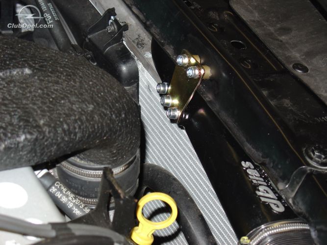

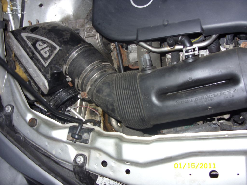

salut,
din nefericire iti lipseste cam jumatate din sistem...
iti lipseste priza de aer si racordul dintre priza de aer si carcasa filtrului. priza de aer e montata deasupra radiatorului, cu gura de admisie spre grila. (vezi poza)
fara ele (asa cum ai tu acum) aerul este tras direct din compartimentul motorului, dintr-o zona in care probabil temperatura este foarte mare, ceea ce scade performantele motorului.
revenind la filtru, pe cutia unde scrie db, e o placuta gri prinsa cu doua suruburi. desfa-le si o sa vezi filtrul.
macar ala sa fie acolo...

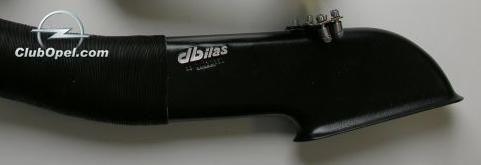

am inteles, deci in principiu ar trebui sa fac comanda la tot sitemul care a fost montat initial...sau imi poti recomanda vreun sistem la fel de bun?
Multumesc!
(am uitat sa mentionez priza de aer era in portbagaj cnd am cumparat masina dar avea racordul rupt...priza asta de aer este goala pe interior sau are ceva prin ea daca stii cumva....ca nu cunosc si cea din portbagaj nu avea nimic in interior si pur si simplu era ceeea ce se vede in poza cu racordul)
Multumesc!
kata_uli
- Mesaje scrise: 21
- Masina: Astra 2007 Z16LET
- Cont inregistrat: 25 Jun 2007
daca ai priza de aer e perfect. nu e nimic altceva decat un tub de plastic, gol pe dinauntru. vezi daca ai si sistemul de prindere (placuta aia metalica cu 4 suruburi). furtunul de racord nu e o problema, gasim sa luam de undeva (si eu ma gandesc ca mi-ar trebui o rezerva, pentru ca mi se pare destul de fragil).
sistemul e foarte bun, nu ai de ce sa-l schimbi. trebuie doar sa-l reconstitui.
ai desfacut placuta aia sa vezi dace e filtrul acolo?
