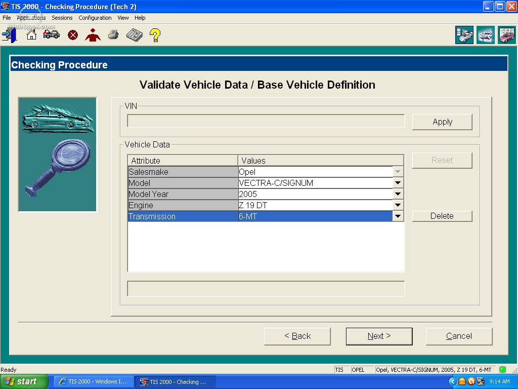

Service Information - - completezi datele masinii+NEXT - - standard information+NEXT - bifezi engine aggregats + all ( pe coloana din stanga + dreapta ) - si in lista aparuta ai toate datele despre motor, tabele cu parametrii, inlocuire piese etc...alegi partea care te intereseaza 😉 Succes.

cand sa selectez masina
si anume opel vectra C
an 2004 sau 2005 (indiferent ce selectez) imi zice:
M238: No Electronic System is assigned to the current vehicle context.
Please select a valid vehicle context for the diagnostic session
dau OK (ca nu am alta optiune) si completez si restul de date de acolo
dupa fiecare completare imi apare mesajul
la urma nu se activeaza butonul next...
inca un detaliu care ar putea fi cauza cu toate ca mesajul ala zice altceva:
TIS e instalat in o masina virtuala si nu poate comunica de nici o culoare cu USB-urile...
am limitat eu aceasta comunucare din soft...
pe wiring diagrams functioneaza si pot selecta tot si chiar ajung la ce am nevoie
insa pe Checking procedures > DIagnostic Mode > sufletul lui Avram Iancu...
am TIS 113 din 11.2010

Cred ca problema e din setarile pe care le-ai facut tu la calculator. La mine merge, chiar acum am verificat 😉

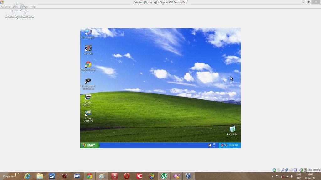

Am si eu instalat un tis pe windows 8 dar cu virtual box! Sincer nu vad nimic de acolo! imaginea este foarte mica! NU exista vreun tis sa-l instalez pe win 8, si sa mearga sa pot vedea schitele full screen?

si eu tot de xp, dar cand dau sa se vada mare full screen nu apare pe tot ecranul laptopului, se vede mai mic, si tre sa stai sa dai cu zoom etc!

Pai asa e programul...pentru a vedea o anumita zona a diagramei in format mai mare trebuie sa faci click pe butonul "+" 😉

uitati cat de mare se vede la mine win xp din virtual box! Dau cu zoom, dar daca vrei sa vezi schita mai ampla, la cat de mic e la mine nu pot! Si vroiam sa va mai intreb, cum salvez poze din tis!Si cum fac ca sa pot accesa din virtual box win xp, in partitiile mele de pe hard! Ca am incercat si nu merge!

Nu poti sa setezi rezolutia masinii virtuale? Mie mi se pare ca ai tu rezolutia prea mica.

Cristi... instaleaza virtual box guest additions (parca asa ii zice)
Il gasesti prin meniurile de la virtual box.
Sunt niste drivere virtuale...
Dupa care o sa-ti dea optiunile de rezolutie...

ok! am sa incerc! mersi!
