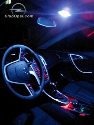

...si lumina ambientala Smile

Corect, Lucio, insa unii au niste pitici mici. Eu ii am. Cea din fata mai are in plus, led-ul de stare.
  • lucio85
  • Mesaje scrise: 4,964
  • Locatie: Gorj
  • Masina: Astra 2010 a17dtr
irmscher O1 a scris:Corect, Lucio, insa unii au niste pitici mici. Eu ii am. Cea din fata mai are in plus, led-ul de stare.
ledul de stare a si zis colegul @ecstim se poate pune si fara a schimba plafoniera se cumpara un led rosu si de gaursete plasticul
si eu cred ca daca studiezi putin plafoniera fata si pe ce de pe spate o sa vezi ca merge modifiocata cu cel mult 20-30 lei Embarassed

eu am pus leduri la plafoniera ,si e f usor de schimbat

Am pus si eu leduri in plafoniera si la numere insa am niste probleme:D.La numar imi da eroare CB de bec ars si in plafoniere dupa ce se sting luminile raman aprinse cam la 5-10% din intensitate.Imi puteti spune si mie exact ce leduri aveti montate voi sau care ar fi problema la mn?

La numere iti trebuie bec canbus adica fara eroare in bord , insa ai mare grija de care cumperi pentru ca unele cu toate ca au acel mic cip pe ele tot dau eroare in bord de bec ars ! Cat despre plafoniere eu am niste smd-uri philips de 6k si nu am aceasta problema insa daca apas sa se aprinda becul din fata de la plafoniera se aprinde un pic de tot si cel din spate , si asta din cauza faptului ca este consumul prea mic pe instalatie !

ok,o sa le inlocuiesc sa vad daca mai am aceasi problema.Eu am luat leduri de pozitie simple la 5 lei setul:D si probabil ca nu sunt foarte bune.le fac diseara pt ca nu dorm prea bn stiind ca raman cele de pe plafoniera putin aprinse.ms mult
