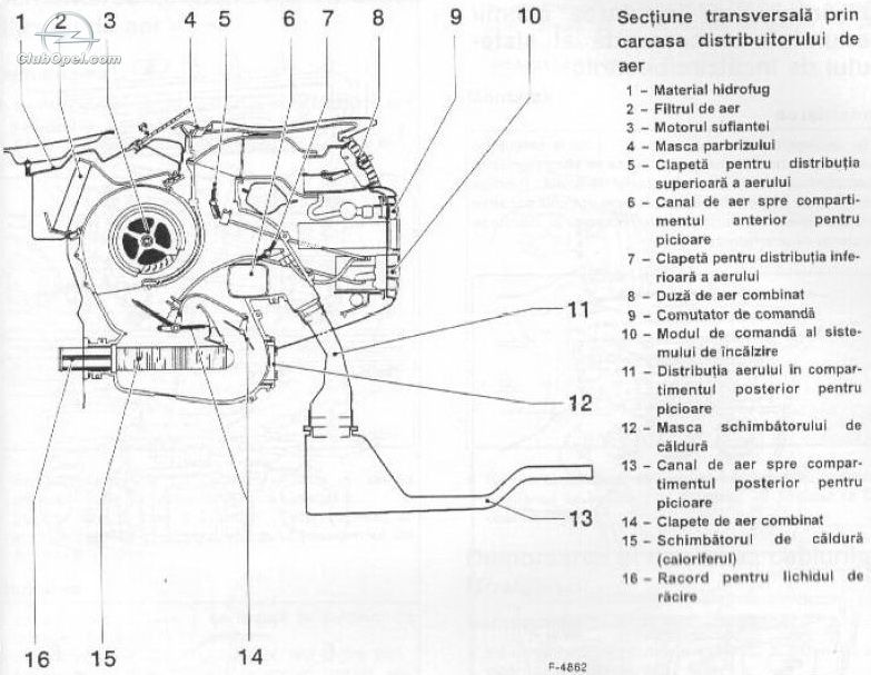

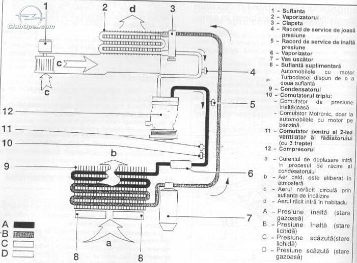

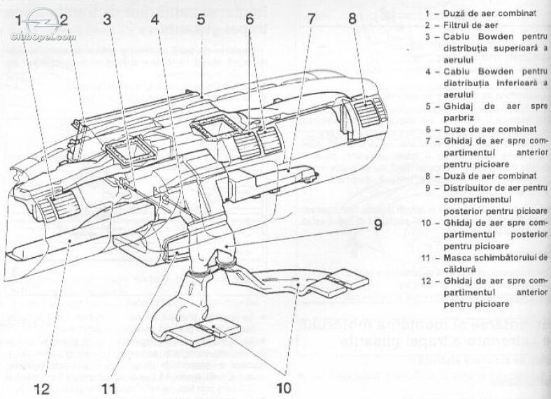

Are cineva schema sistemului de incalzile pt x16xel?

testo a scris:Are cineva schema sistemului de incalzile pt x16xel?
Daca te ajuta urmoatoarele poze.
