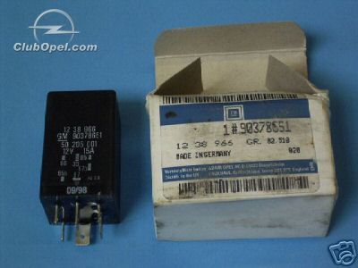

ehe baietii mei,am gasit intr-un sfarsit un mecanic priceput care mi-a gasit BUBA!era releul de la injectoare,care defapt sunt 2 relee intr-unu,unu de la pompa de benzina si celalalt de la injectoare...asta mi-a fost invatatura de minte sa nu ma mai duc la toti carpacii!ar fi bine sa urmati si voi sfatul meu!

pune si tu o poza cu releul ala sa vedem cum arata.

foarte tare Very Happy aceeasi problema o avusese-m si eu tot din cauza releului ala ....nimeni nu putea sa-i dea de cap (mecanici) , toata lumea isi dadea cu parerea ca e pompa , ca sunt injectoarele , am schimbat atunci toti senzorii de pe motor , sonda lambda , etc. apropo cat te-a costat releul?

din lipsa de bani l-am luat pe cel mai ieftin,am dat 90 de lei pe el,cat o tine o tine,cand oi da de bani o sa iau unul pe original.

Buna seara,
Unde este pozitionat acest releu?
As dori sa-l schimb si eu ca am aceleasi simptome la masina.

releul de injectie il gasesti intr-o cutie la amortizorul de pe partea soferului sau langa ecu in dreapta la pasager.(scoti plasticul ala triunghiular)

este pozitionat exact sub ecu,in partea dreapta a soferului,mai exact unde isi tine pasagerul din dreapta piceoarele...asta daca le are la locul lor Laughing
