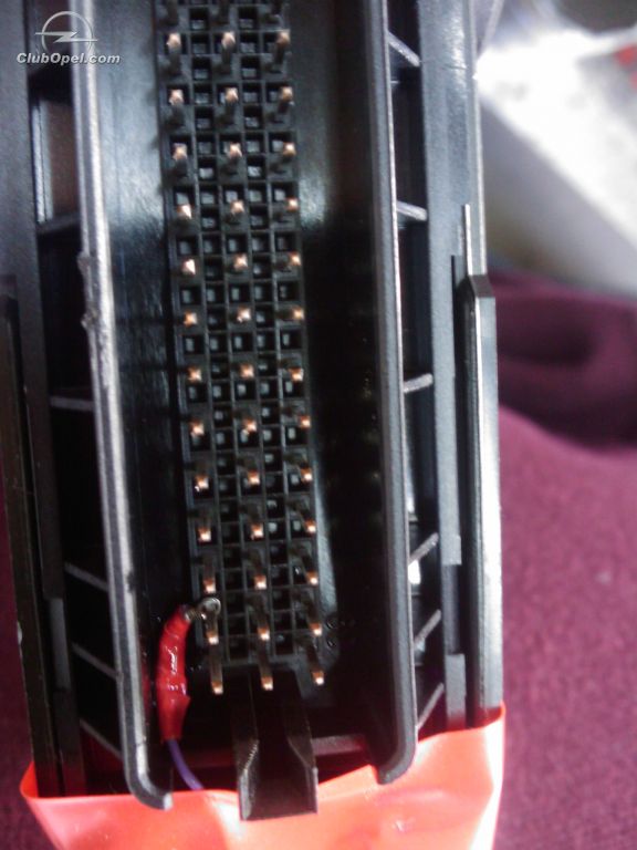

DIY:
Meriva z17dth din 2004
Am fost la reprezentanta sa mi se activeze Cruise Control (...si BC) .... surpriza NU SE POATE !

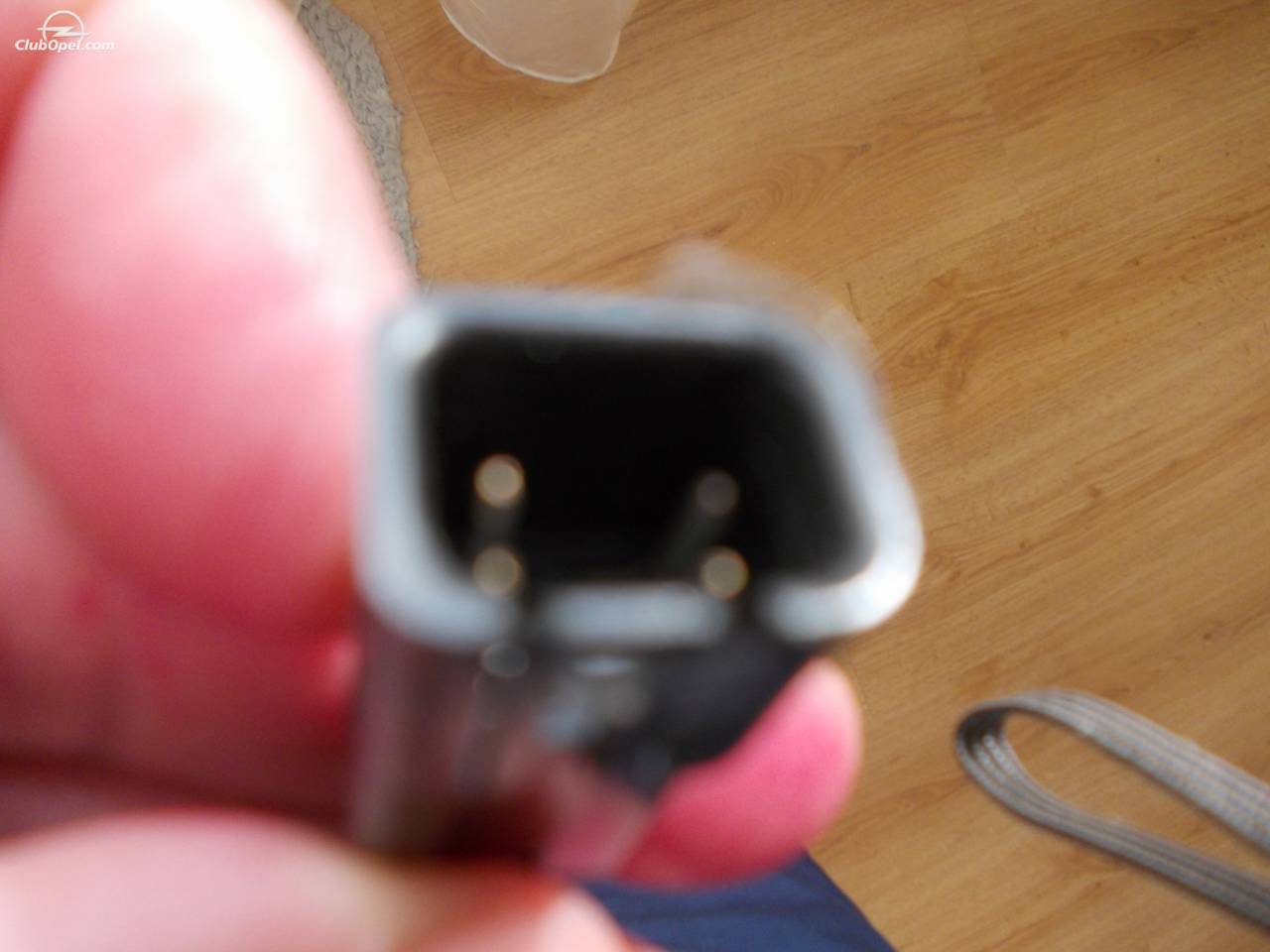

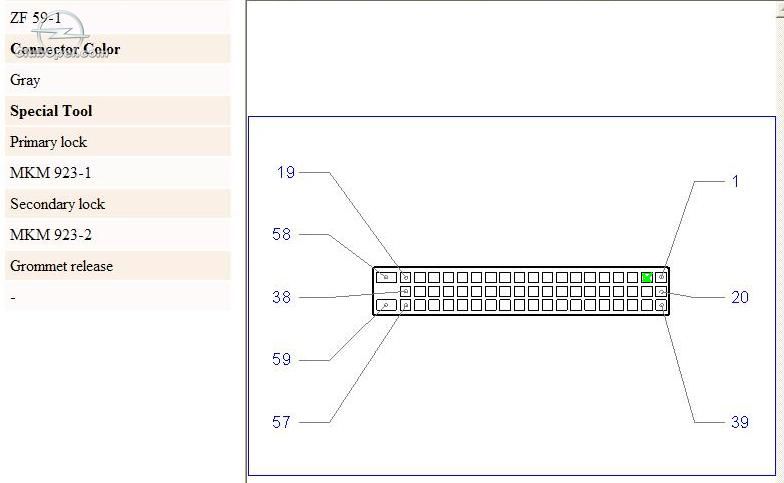

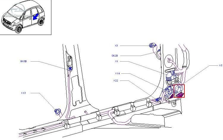

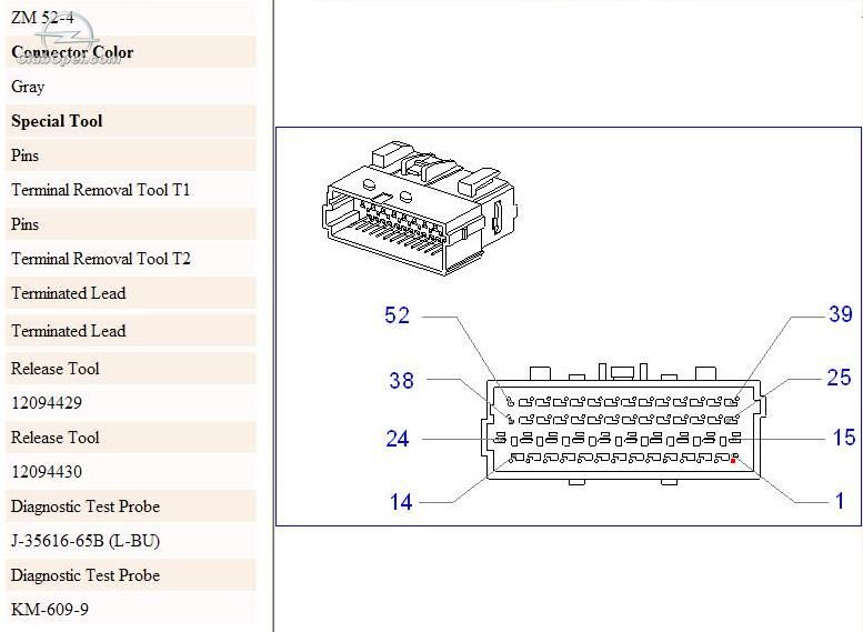

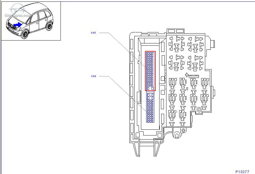

Am studiat schemele electrice din TIS, am gasit un fir lipsa - din mufa X5(pin1) in BCM X45 (pin2):
din mufa X5
mai exact PIN 1 (lipsea si piciorusul din mufa)
pentru a pune un cablu in mufa mama de la BCM am facut un compromis 😳
m-am legat direct de piciorusul nr.2 al BCM-ului:

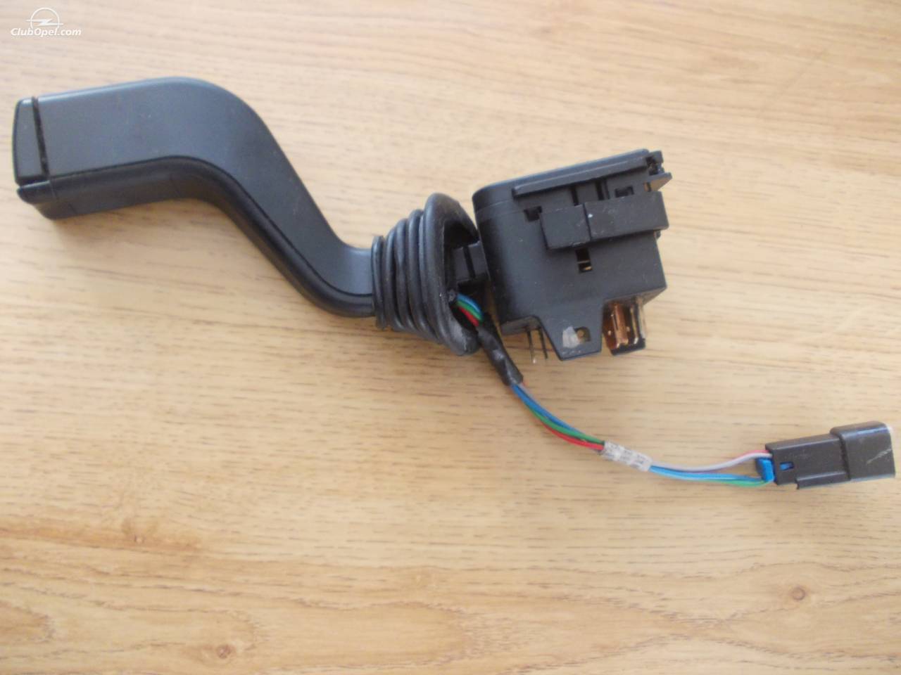

am schimbat maneta cu una care avea butoane Tempomat (Cruise Control)
am legat OP-COM (china clone) am activat in ECU (variant config) si in BCM.
Acum sunt posesor de Cruise Control pe o meriva 1.7CDTI.

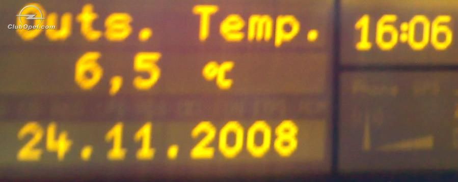

Aceeasi problema se pare ca e si cu BOARD COMPUTER, respectiv activarea lui (nu se poate activa pentru ca e masina, ecu si bcm prea vechi si nu suporta functia BC .... raspunsul a 2 reprezentante opel..........)
BCM 13 111 111 (4033 YF) SIEMENS VDO 3305 18684 (5WK4 8664d)
Masina are CCRT2008 cu comenzi pe volan si Display MID
Vad ca pe acelasi tip de display s-a putut activa Board Computer (ma refer la info despre consum)

Demontezi stergatoarele si ornamentul de plastic si vei gasi in stanga masinii o cutie neagra cu scoti holzsuruburile(2) si gasesti multe relee si BCM-ul

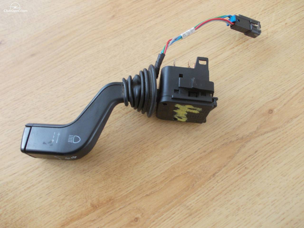

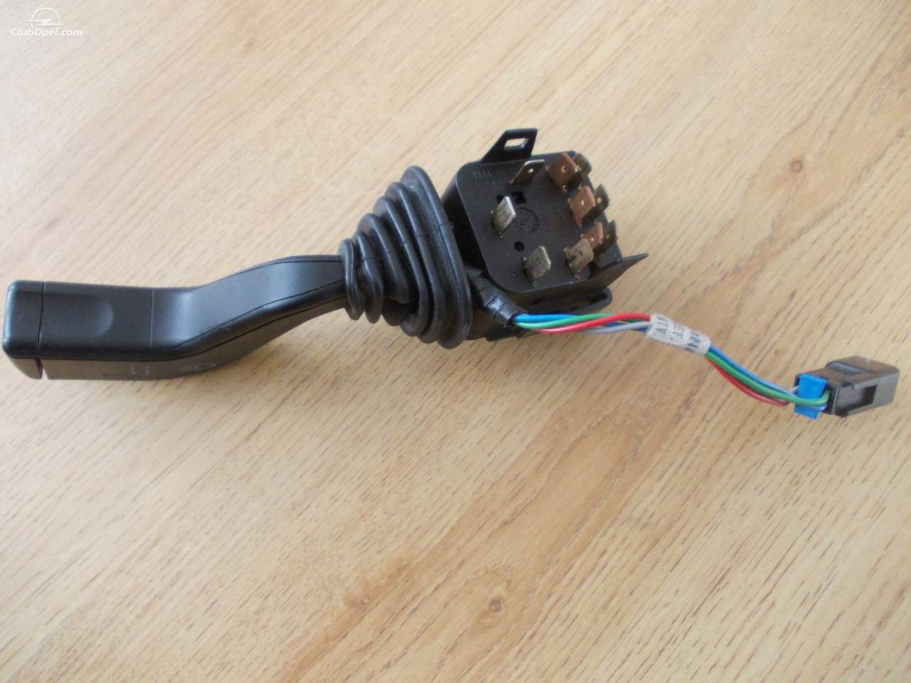

Grija mare ce cumparati second hand. Eu am cumparat o maneta pentru Opel Meriva. Vanzatorul din Ramnicu Vilcea (Alex N.) parca ii zicea, m-a asigurat ca desi este de Zafira merge la Meriva, dar surprinza la montat nu se potriveste nici pe departe. Asa ca am ramas cu o maneta pe care nu am la ce o folosi. Daca sunt cunoscatori si au nevoie iata imaginile cu maneta buclucasa.
