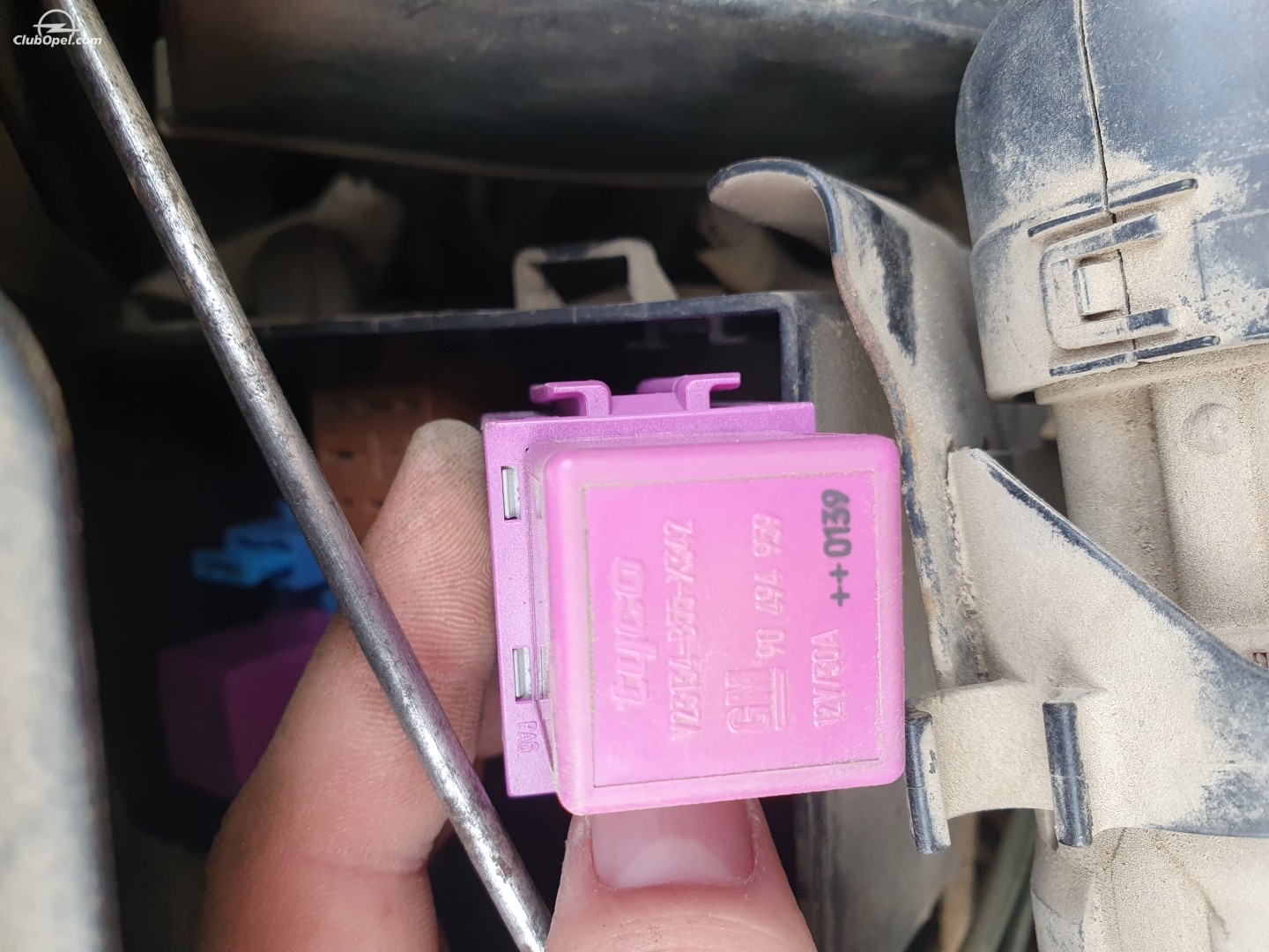

-releul de la pompa de benzina;

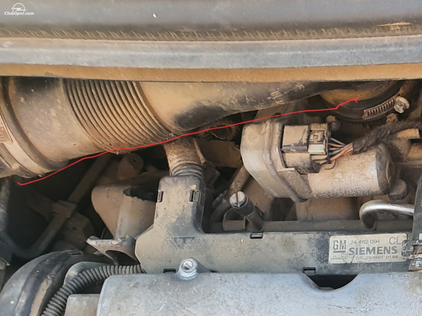

Verificati, daca ati schbat recent filtrul de aer, acele furtunase respectiv valva din spatele cutii de la filtrul de aer. La mine s-a schimbat filtrul de aer si o data cu demontarea capacului cutiei filtrului a iesit acel furtunas de aer si mergea intrerupt motorul chiar atunci pe loc. Mi-am dat seama pe loc de problemã si i-am spus baiatului care mi-a schbat filtrul care e problema. Era iesit din partea clapetei de accelerație. L-a montat la loc insa nu cum trebuie si la temperatura inalta prin dilatarea furtunasului tragea aer fals. Cu greu mi-am dat seama. Am lipit cu banda izolatoare si de atunci nu s-a mai oprit în mers. De specificat ca atunci cand s-a oprit, acea valva din spatele carcasei filtrului incepuse sa ticãe, ca si cum ar face scurt dar s-a rezolvat prin demontarea si montarea la loc a mufei.
