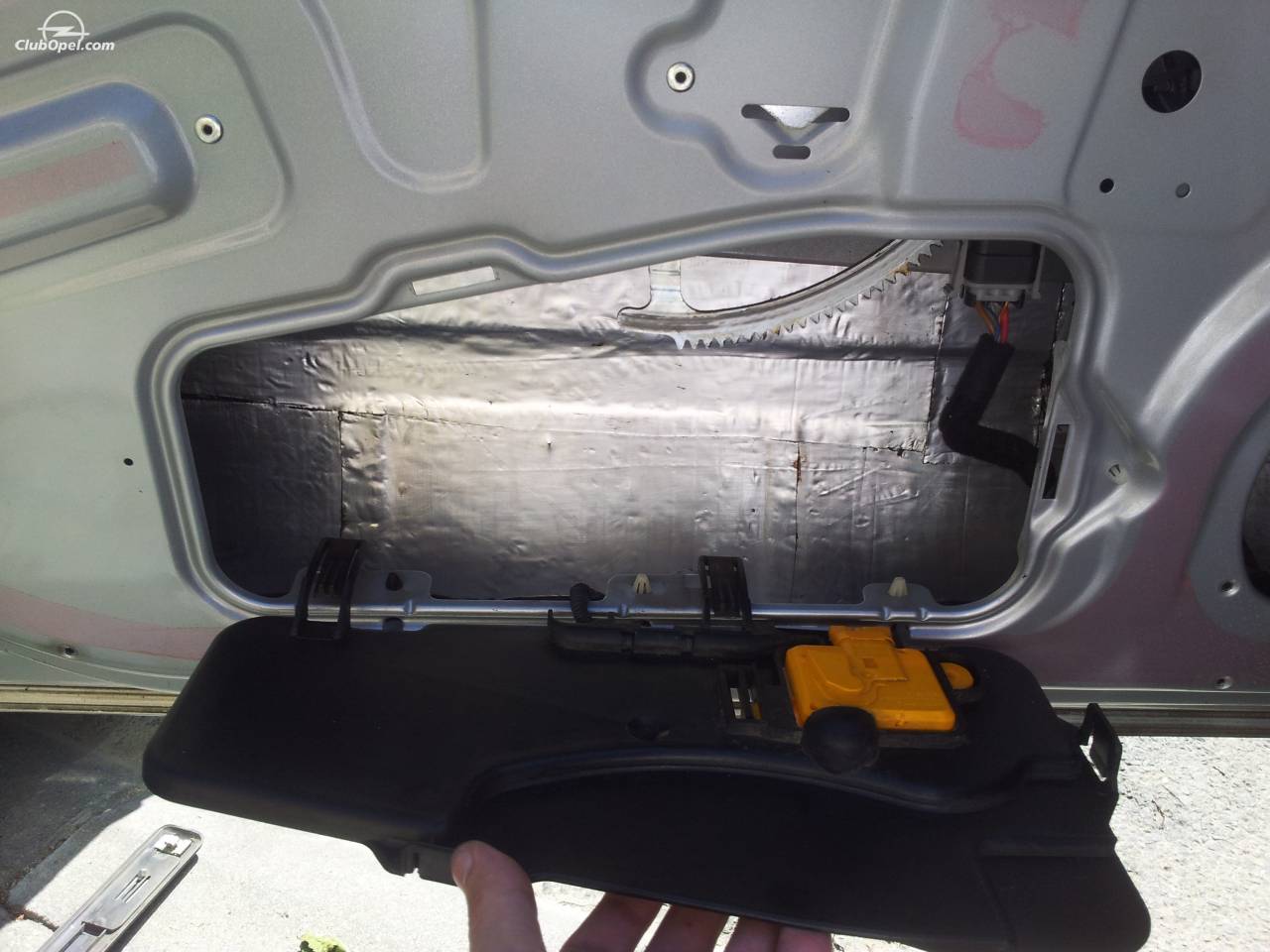

Mihai1205 a scris:in final am reusit sa execut si operatiunea aceasta.
costurile au fost de 54 lei rola aluband cu dimensiunile de 10 cm x 10 metri.

mariusapostol87,la partea de bord am lucrat in jur de 2 saptamanii. lucram cate 3-4 ore pe zi...am mai prins si zile cu frig,zile cand nu mai era chef de munca.daca te pui si te tii de ea poti termina si in 2 zile

usile le-am terminat in cateva ore toate 4 cu aluband+pasla in inetriorul fetei de usa.spor la treaba

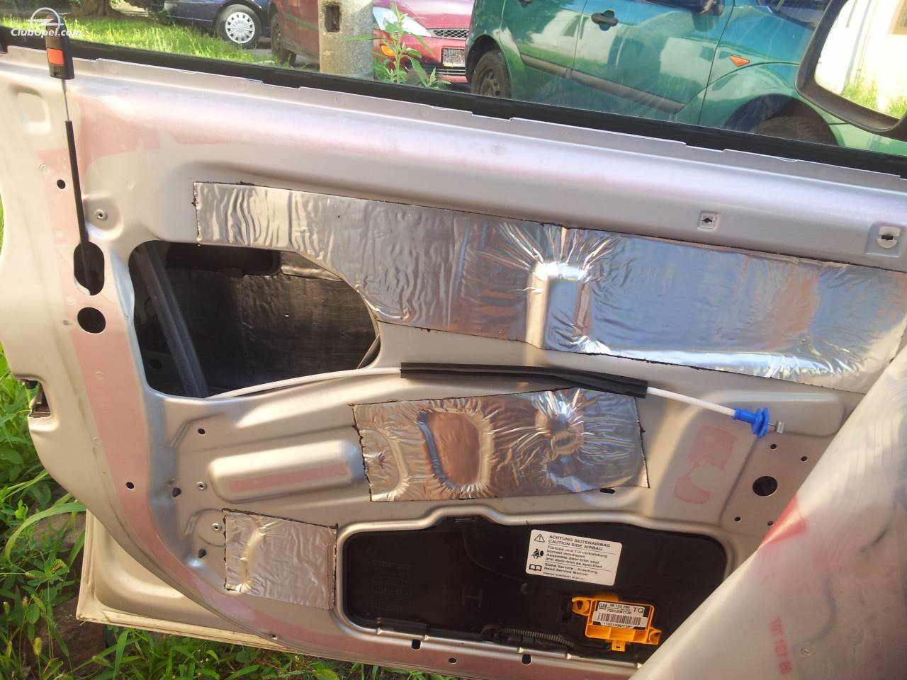

Am pus aluband la portiere de vreo 2 ani si nu am nici un fel de probleme. L-am intins cu o rola. Eu zic ca merita, rigidizeaza usile.

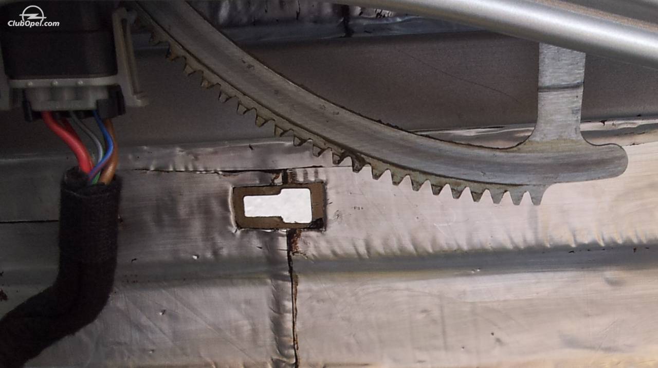

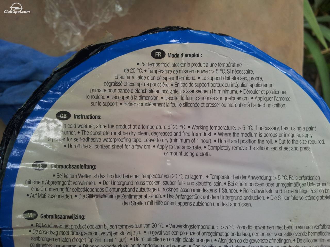

Eu am folosit asa ceva ...ii frantuzesc. Foarte multumit. A 2-a zi dupa montare era beton. Se lipeste bine, nu are miros. Am folosit foehn industrial pt a incalzi banda.
Am mai luat o rola de la Hornbach sa completez dar slab calitativ, dupa 2 zile de stat masina in soare s-a inmuiat banda si in punctele tensionate se dezlipea ( nu stiu cum ii zice dar era cea mai ieftina ). Miros slab primele doua zile, a disparut dupa.

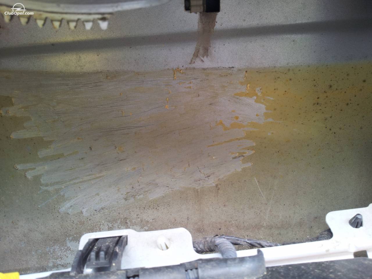

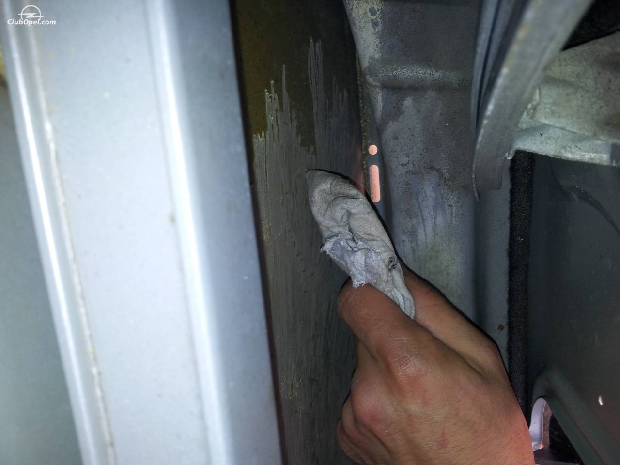

Pe interiorul portierelor am gasit un fel de ceara, am dat-o jos cu o racleta invelita intro carpa...sa nu zgarii vopseaua si dupa am curatat cu diluant.
Cam asa a iesit ( am decupat unde vin clemele la bandou, poate pe viitor trebuie schimbate si o data prinse in lipiciul benzi cam greu se scot)

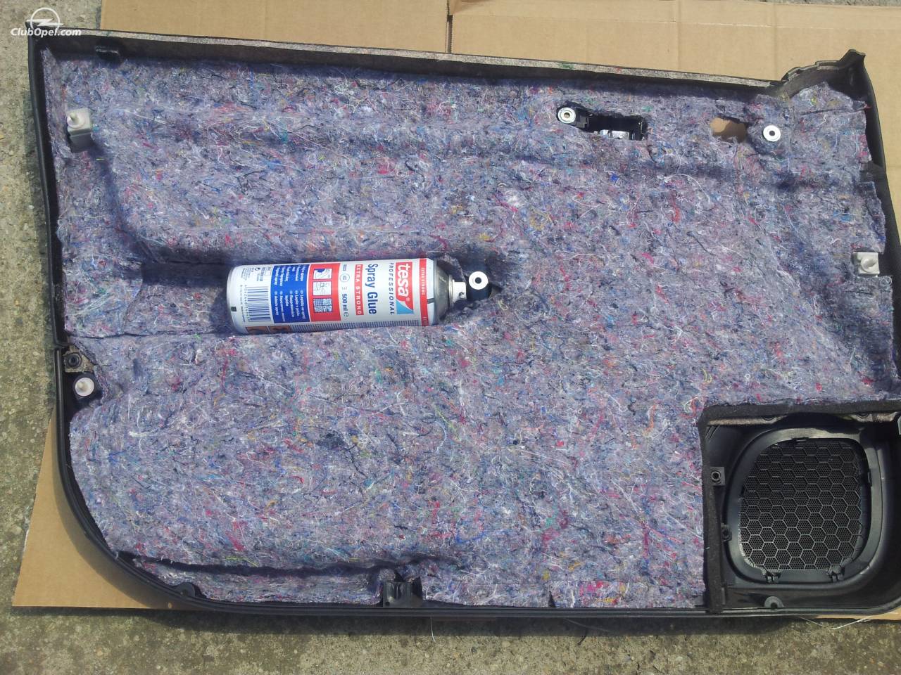

Pe panoul portierei am pus pasla fonomin. Am lipito cu prenandez spray de la Tessa. Ca rezultat multumit. Trebuie sa masor nivelul de zgomot la mine si la alta Astra sa-mi dau seama cat de mare e diferenta.

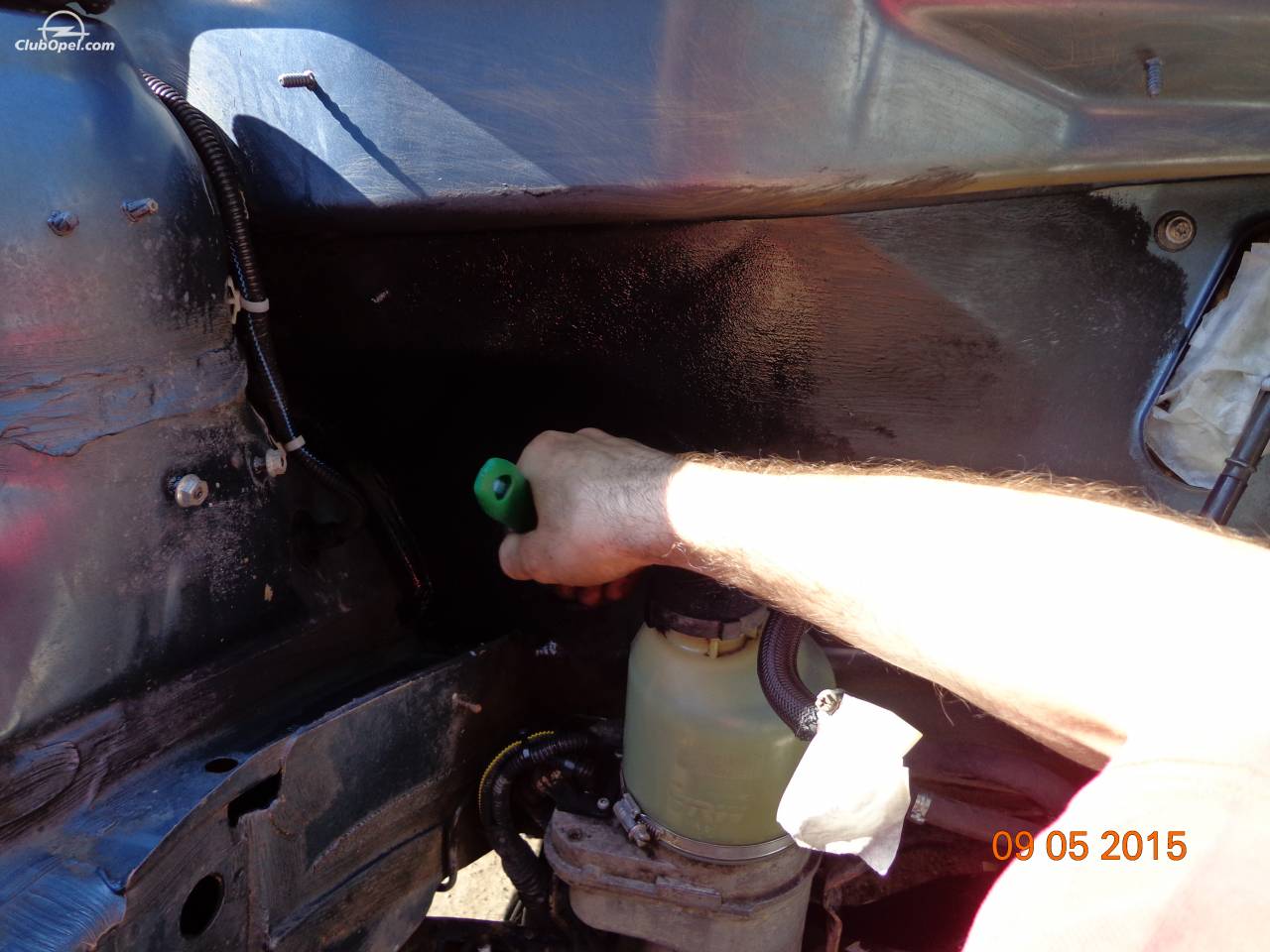

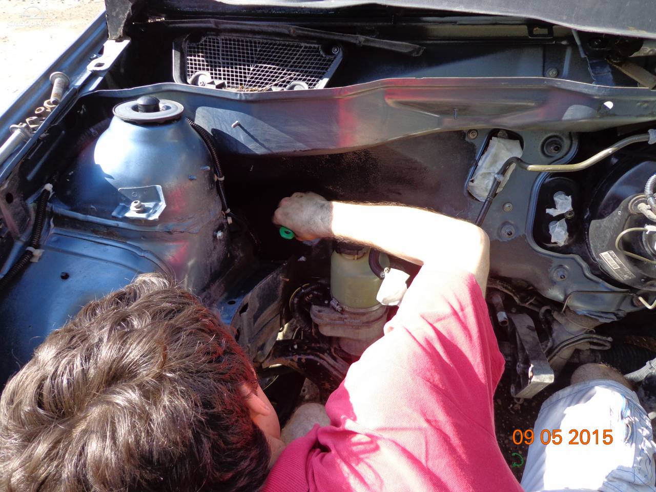

revin cu un mic update.am aplicat antifon pe peretele de foc in compartimentul motor. Nu ma pot pronunta In privinta rezultatului final deoarece nu mai stiu cum era zgomotul cu izolatia standard.Trebuie sa merg cu alta masina 1.7 sa compar.
Diferenta mare am simtit cand am adaugat in interior aluband+pasla.
