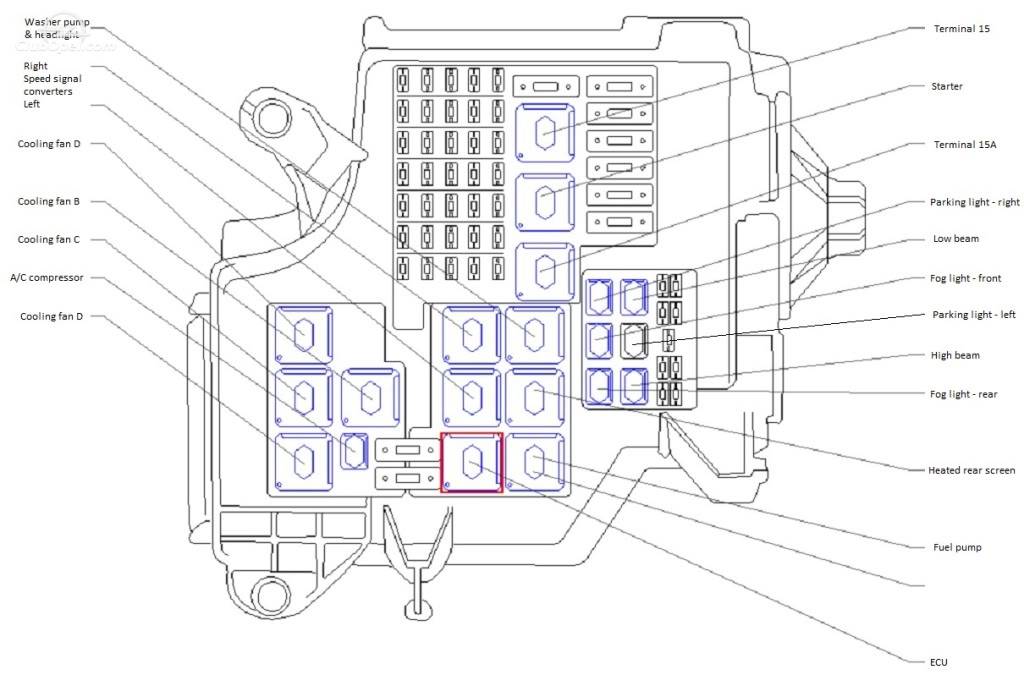

Sper sa ajute pe cineva aceasta schema. Eu am avut nevoie pentru releul pompei de benzina.

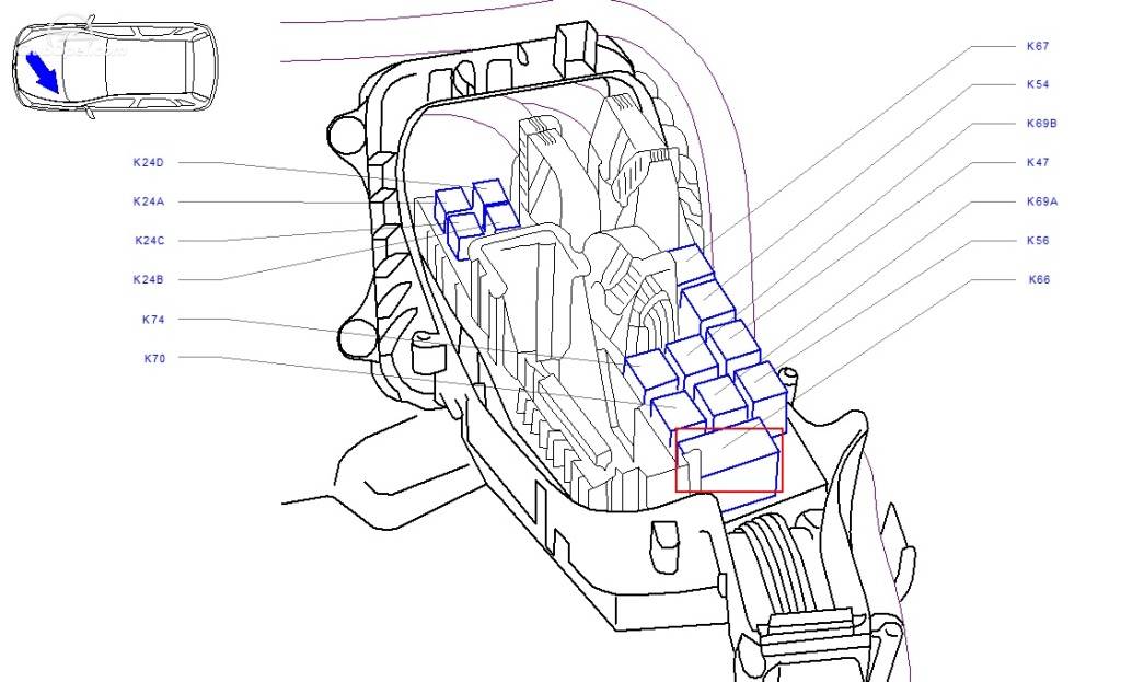

Buna seara.Azi dupa ce am spalat masina,am pornit-o si sub bord in partea stanga se audea un zgomot,cred ceva releu care cupla-decupla...Imi puteti spune ce ar putea fi?Maine dupa masa trebuie sa plec pana la Cluj si as vrea sa stiu ce este cu acel zgomot(tacanit)...Tacane de 2 ori apoi pauza vreo cateva secunde dupa care incepe iar...Multumesc.
  • liviu2004
  • Mesaje scrise: 2,323
Facea asa de nebun, fara contact fara nimic? Desfa si tu capacul la cutia de sigurante si vezi care face. Daca e la BCM, nu e chiar asa de usor de ajuns. Nu semnaliza?

Face doar cand e contact pus sau functioneaza motorul..Tacane in partea stanga a bordului,pe langa comutatorul de lumini..

Da, sunt releele din cutia BCM. O fi intrat apa in ele cine stie. Un lucru e sigur, nu viseaza nimeni pe aici care face asa, deci pune mana si desfa capacul, afla care e releul.

Ok,deci desfac capacul cutiei cu sigurante din compartimentul motor si verific care tacane? Apropo,BCM inseamna?

Am verificat acum 10 min,am depistat releul,am incercat sa il schimb cu altul,insa tot tacane.Daca il scot afara nu mai face.
Este vorba de cel din poza K56.Apa nu am avut in cutie.
K24D - dead-lock
K24A - driver door
K24C - unlock
K24B - lock
K74 - rear washer pump
K70 - front washer pump
K67 - horn/alarm
K54 - licence plate
K69B - wiper stage 2
K47 - trumpet horn
K69A - wiper stage 1
K56 - rear wiper
K66 - turn signal

Ce ai incercuit tu e K66 de la semnalizare....probabil ti-a ramas blocata maneta ....verifica

Nu am incercuit eu,asa am luat poza de pe net.La mine este K56
