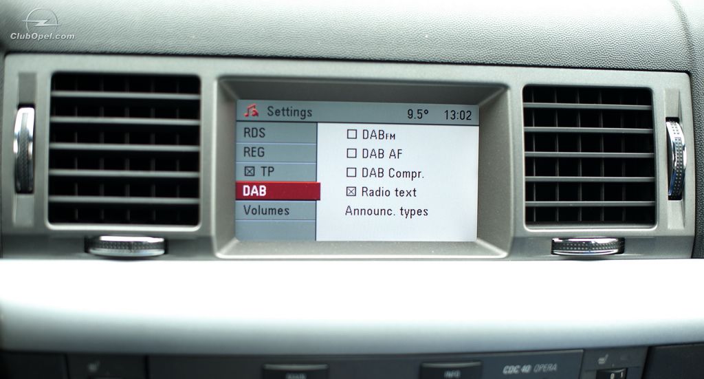

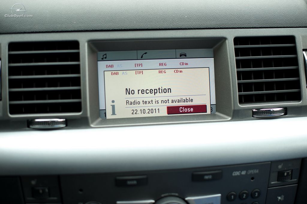

CDC40 Opera ramane preferatul meu in continuare dintre toate EHU 2005-2008, mai mult de atat am reeusit sa ii fac si AUXILIAR IN cu ajutorul modulul DAB (Digital Radio Broadcasting - radio digital). Acum calitatea poate fi de la Radio analogic (cea mai slaba), de la CD Audio si ..de la AUX 😉
Am folosit un receptor DAB doar pentru a "pacali" CDC40 sa comute pe intrarea DAB pe care am unificat-o cu cea de AUX IN. Orcium la noi in tara nu se folosesc transmisii DAB iar pentru strainatate nu se merita pentru mine neavad antena speciala pentru DAB.

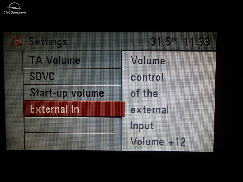

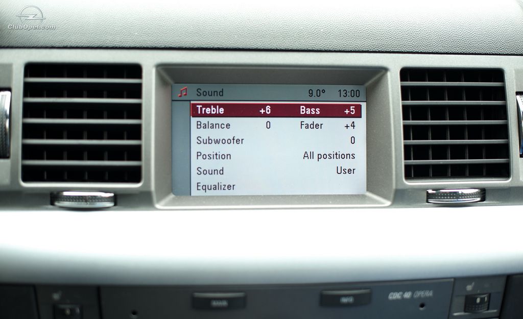

Buna ziua! Am si eu un CDC 40 Opera si am vazut ca nu am functia de "subwoofer", iar la Volumes am "External In". Daca imi puteti spune ce inseamna, as fi recunoscator. Si inca o intrebare: ce modificari as putea sa fac pentru a mai creste putin calitatea sunetului (tipuri de boxe, subwoofer, amplificare, etc)? Va atasez si cateva imagini cu meniul.

Pentru functia Subwoofer, aparatul trebuie sa fie BLAUPUNKT care citeste numai CDDA si NU Delphi-Grundig care citeste CDDA si mp3 in PRIMUL RAND, in al doilea o vizita la cineva cu Tech2 pentru activarea meniului Subwoofer. Ca sa si functioneze ai nevoie de un SW activ pt CDC40 Opera da semnal mic pe pinii "AA "din mufa FAKRA.
Pentru imbunatatirea sunetului orice difuzoare ai pune nu poti face nimic daca nu pui si amplificatoare pe ele, de exemplu fata + centru semnal din CDC40, instalat SW activ + alt amplificator pt difuzoare spate usi + alte difuzoare suplimentare in spate.
Semnalul "External in" este pentru telefonul pe BT (UHP4).

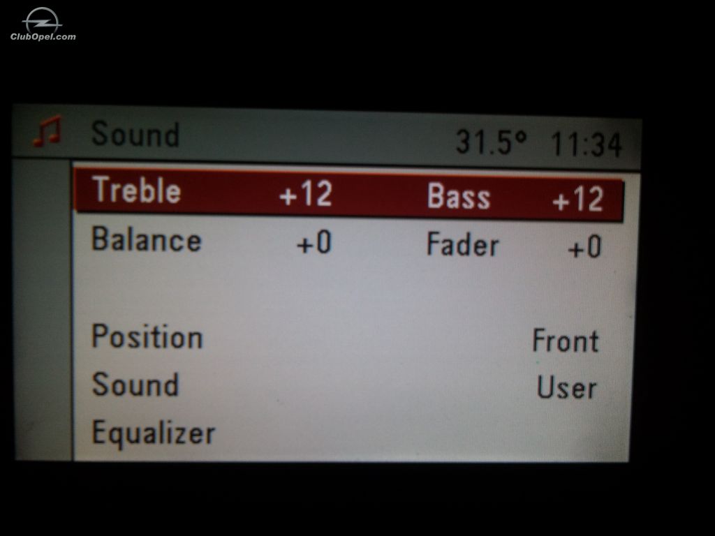

Salutare, ieri din intamplare am tinut mai mult apasat butonul TP.
Am fost surprins ca se schimba sunetul in masina si pe ecran a aparut asta:
Stie cineva despre ce este vorba?
  • Paulll
  • Mesaje scrise: 1,189
  • Masina: Corsa 2001
  • Cont inregistrat: 22 Mar 2007

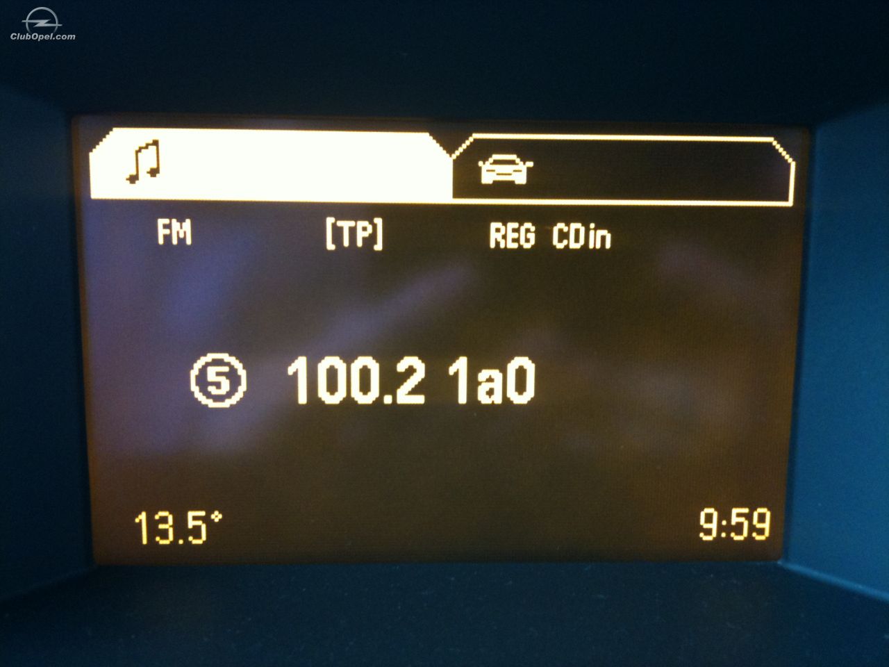

Tot legat de ce am spus mai sus, astazi am observat ca in mers apare 1a1 sau 1a2 (se schimba)
Cand masina sta pe loc revine la 1a0
