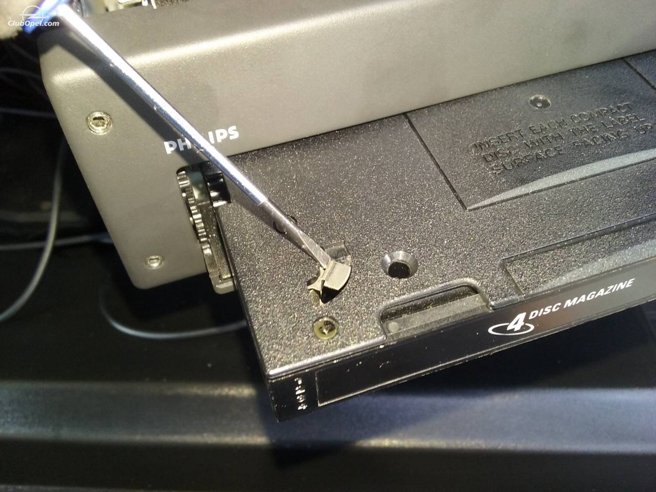

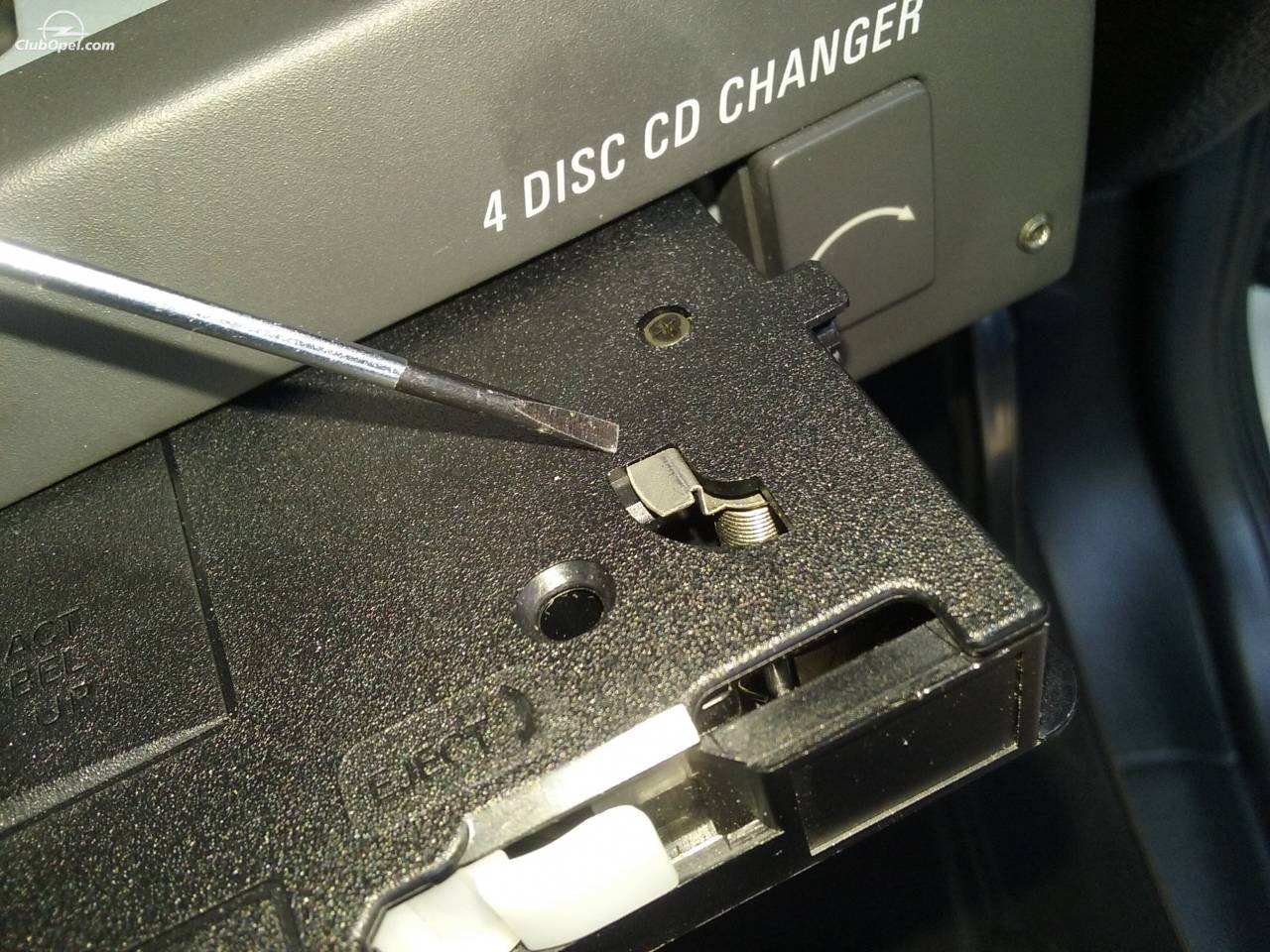

Buna,
Si cum spuneam mai sus, zilele astea 😊 m-am apucat sa vad ce e cu magazia de CD-uri.
Avea mizerie s iin multe locuri nu mai era cam deloc vaselina...
Dupa ce am curatat si degresat cu ulei si vaselina, ambele siliconice, am ansamblat inapoi totul si fuga cu magazia de cd-uri la masina...
Binenteles ca nu scotea cd-urile si se bloca, a trebuit sa scot capacul si sa vad ce are.
Am constatat dupa ceva chin, ca problema era la suportul de cd-uri(cartusul de cd-uri),
Pe partea stinga, acea tablita era indoiata si nu se mai putea stringe inapoi cartusul, sa zic asa.
Am tras inapoi cu surubelnita in afara tablita, am indreptat tablita fara a mai desface si acest suport de cd-uri.
M-am simtit dator sa completez acest tutorial, ca dupa el m-am luat, multumesc cu ocazia asta celui care l-a facut.
A mai ramas problema citirii cd-urilor, cele facute pe calculator le citeste cam greu fata de cele de studio...mai studiem...daca are cineva vreo idee, va rog.
Bineneles ca am sters usor pastila cu un betisor cu vata si alcool izopropilic...
