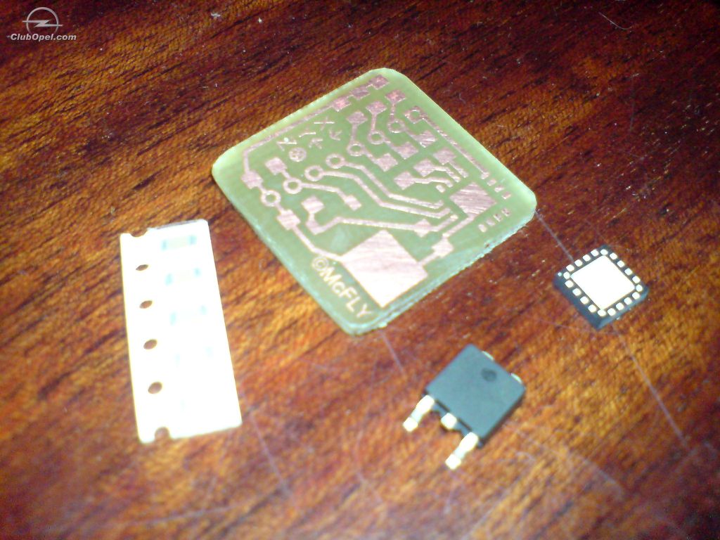

Daca vorbesti de MMA7260, eu am gasit aici in Tg-M la 25 lei. Evtl daca sunteti interesati pot cumpara mai multe si le trimit prin posta.

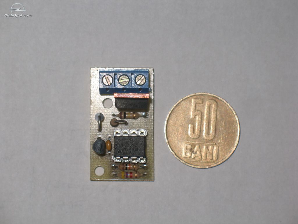

Daca tot eu am deschis topicul, va zic ca am avut optiunea asta montta pe masina de circa 2 luni.SI arata in felul urmator si functioneaza la apasarea pedalei de frana indiferent de viteza.Cine il doreste sa-l aibe pe masina sa ma contacteze.

Si cand stai la semafor in panta vine craciunul pentru cel din spate?
  • musafirul.nepoftit
  • Mesaje scrise: 109
  • Masina: Astra 2007 1.4
  • Cont inregistrat: 19 Mai 2007
Cand stai la stop, ori stai cu frana de mana ori cu stopul suplimentar palpaind.
Da de senzorul respectiv este vorba.
Daca sunt doritori pot face montajul daca am senzorul respectiv contracost bine inteles.

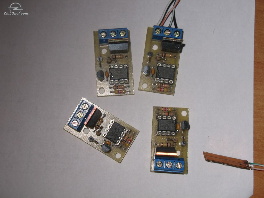

V-am spus ca eu am acest modul pe care l-am dat jos cand am avut-o in service si acum il vand. Cat esti dispus sa dai pe el? Si legat de palpairea lui, afla ca dupa 3 aprideri ramane aprins continu ca si cand tii apasata pedala.

Cea mai simpla si ieftina varianta este sa luati semnal de la ledul de abs din bord, tras pana in hayon. Cu 2 tranzistori, un mos-fet si un bipolar + ceva rezistente si un capacitor se face un modul care intrerupe circuitul spre lampa suplimentara atunci cand becul de abs este aprins.
Cea mai profi varianta este cea cu accelerometru si microcontroller.
