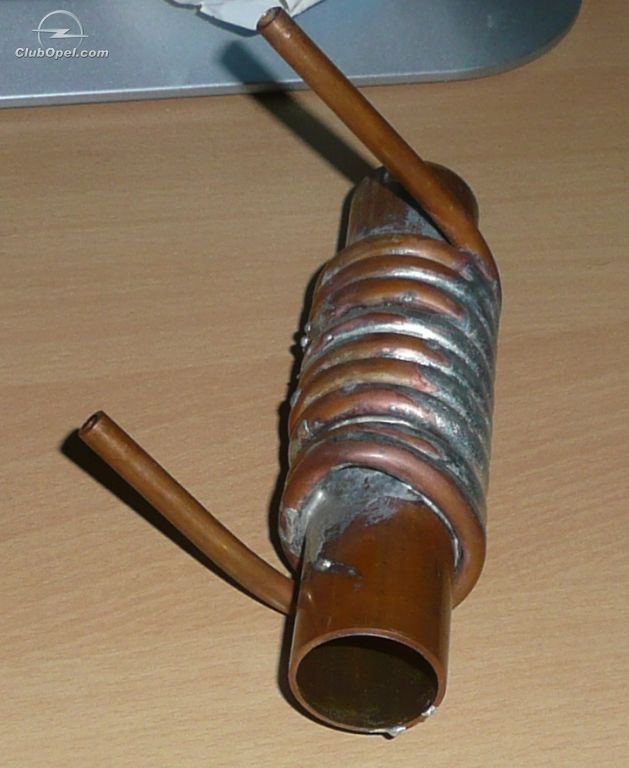

Daca ramane fara apa e rau. Eu am tot rontait ideile zilele acestea si am ajuns la concluzia ca o sa intercalez serpentina de care vorbeam pe traseul de retur al caloriferului de incalzire . Chiar cand iese din habitaclu. Acolo e locul cel mai potrivit , fara sa tai nimic. (cel putin la Z16XEP ). in
Varianta asta are avantajul ca nu functioneaza decat iarna : cand ai nevoie de caldura si trebuie sa dai drumul la incalzirea din habitaclu.
Pentru varianta cu bujie incandescenta :
- trebuie pus un intrerupator pentru pornire/oprire incalzire bujie ;
- cum se va comporta bujia scufundata in lichid ?
Am pentru voiaj si un mini fierbator (termoplonjon ) pentru incalzit apa . Asta in loc de bujie.

nu cred ca e o idee buna sa incalzesti atat de rau lichidul cu apa din calorifer. La mine, de exemplu, in mers imi sta apa la 90 de grade, probabil ca si tie la fel. cand va iesi din duze, o sa se transforme in abur, o sa-ti albeasca parbrizul sau o sa ti-l sparga. asta in caz ca incalzesti lichidul din vas.
Lichidul din vas sau de pe conducte e putin probabil sa-ti inghete daca folosesti unul potrivit pentru iarna. Problema cu inghetul este la iesirea din duze, pentru ca zapada iti poate ingheta acolo. Orienteaza-te spre duze incalzite si cred ca e de-ajuns.

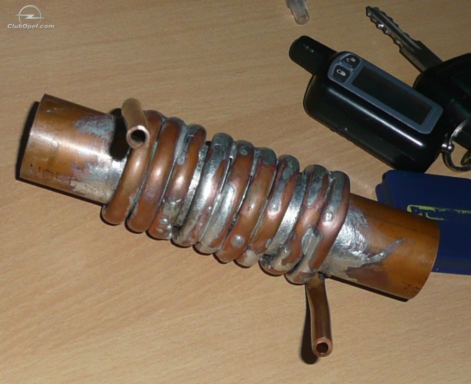

@Claudiu -cld : montajul nu va ramane in stadiul in care e in poza. Peste serpentina voi ,,bobina" niste alufolie (folie de aluminiu autoadeziva) apoi voi imbraca totul intr-o protectie termica folosita la izolarea tevilor.
Sau mai am o idee : sa torn niste cositor topit peste tot (intr-o matrita de pamant de exemplu) si apoi sa slefuiesc , aplic o vopsea si gata.
O alta optiune la montajul din poza ar fi sa fac doar serpentina (chiar mai mare) si sa o introduc direct pe furtunul de cauciuc ce reprezinta returul de la caloriferul de incalzire.

eu zic ca o sa fie o problema legata de faptul ca serpentina aia e rigida nu e ca un furtun. O sa scada presiunea. Nu stiu cat de mult dar de scazut scade sigur. Acum presupun ca o sa si lungesti traseul furtunelor deci iarasi presiunea o sa aiba de suferit. In concluzie nu o sa mai bata pe parbriz unde trebuie.
Eu unul m-as indrepta spre incalzirea lichidului din vas sau spre duze incalzite de omega spre exemplu.
Astept cu nerabdare rezultatele experiemntului

eu am alta idee.....o teava subtire de cupru 6 mm, prin care trece lichidul de racire de petraseul caloriferului, introdusa in vasul spalator, ar fi ca un termoplonjon in vasul spalator...numa singura pb ar fi temp de peste 90 de grade....la schimbatorul de caldura facut de @ddf, daca lichidul a inghetat peste noapte, nu mai functioneaza....ce propun eu ar functiona si cu lichidul inghetat bocna, pt ca trece antigelul fierbinte prin el, dar temp e ft mare cand ajunge la temp de fct a motorului( la mine la tigra e 95, iar in oras in aglomeratii ajunge la 98-100) ceea ce nu e bine!
O sa mai rumeg si yo la idee poate iese ceva!

Arata frumos ce faceti voi aici, dar eu is putin sceptic in privinta proiectului. Pana la urma care e scopul incalzirii lichidului? Lichidul va ingheta prima data in varful duzei spalatoare si abia apoi pe furtune sau in vas. Adica degeaba ai lichid cald pe furtune daca in duza ai un dop de gheata...

Referitor la inghetul apei pe traseu : prin transfer termic se va incalzi apa pe furtun . Si daca as aplica varianta cu serpentina pe post de termonplonjon in vas tot prin transfer termic ar fi necesara topirea ghetii pe furtune.
In plus apare problema montarii serpentinei in vas . Cum ? In loc de dopul galben ?
