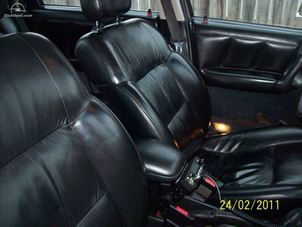

uite interiorul ma vectra mea

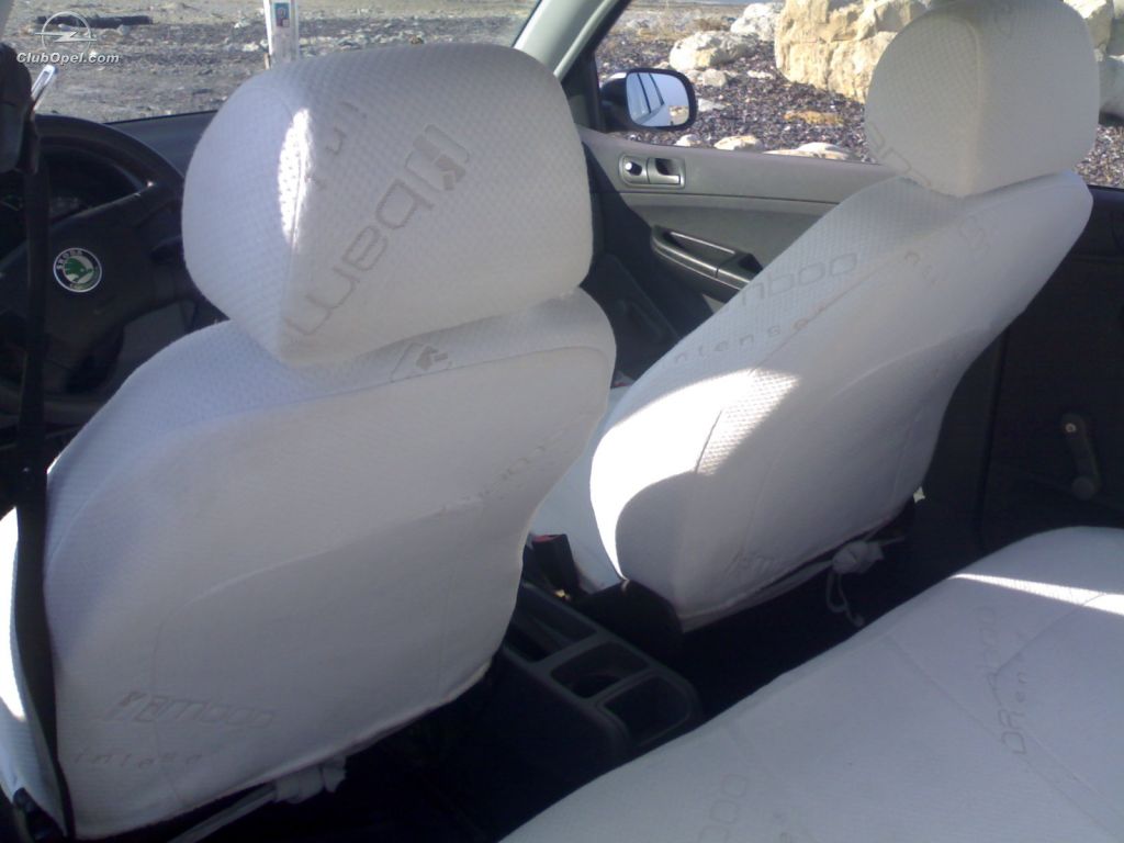

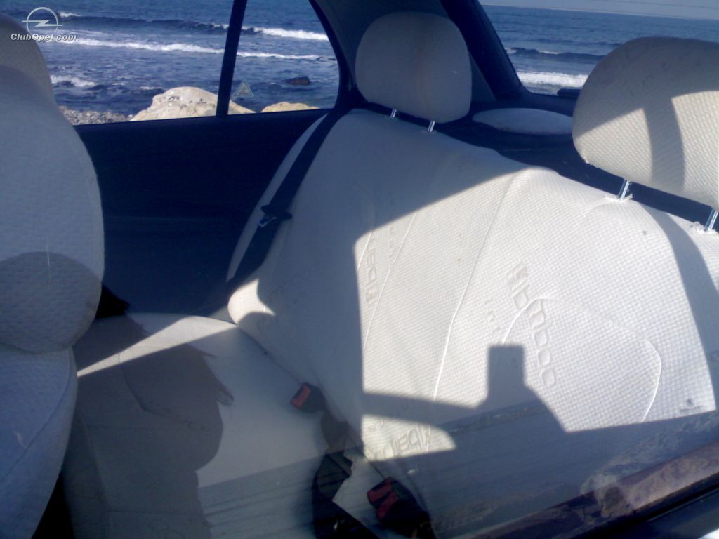

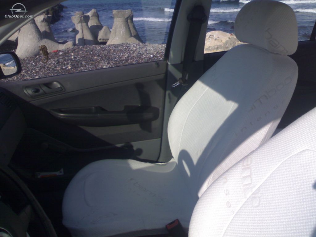

Buna, eu mi-am facut huse dintr-un material textil alb pufos putin elastic,(si eu sunt croitoreasa ) si as vrea sa imi iau o imitatie de piele, de fapt cred ca e vinilin,e ceva moale super, are la confiscate si ma ajunge ieftin vreo 70 Ron, dar vreau sa te intreb Viorel, daca ai cusut piele trebuie sa stii, pe la cusaturi pe dedesubt pun material, la cusatura aia dubla, in caz ca se aseaza cineva si intinde sa nu se rupa?Sau mai bine sa aleg vinilin mai tare ca pielea?AAA si stii ceva, vreun adeziv sau cu ce lipesc apoi de tapiteria veche, ca vreau sa fie ca din fabrica, daca tot ma chinui .

pai sunt mai multe obtiuni , referitor la cusaturipe dedesubt inainte de a coase se poate lipi cu ajutorul fierului de calcat un material care se numeste "chimizat" nu stiu daca se gaseste in comert , eu folosesc in industria confectiilor unde lucrez . acest "chimizat " este de mai multe texturi si se prezinta sub mai multe forme respectiv cu insertie de fir pentru o rezistenta la intindere si se poate gasi sub forma de rola la diferite latimi sau la metru patrat! cei ce lucreaza in domeniu stiu la ce ma refer
acest "chimizat " confera o durabilitate sporita si o rezistenta la intindere si este foarte bine venit la cusaturile de la sezut pentru tapiteriile de piele .
ca si adeziv pentru lipit se poate folosi pentru piele cu succes prenandez la spray !

Dar daca as pune insertie normala de textil, nu tine?Ca oiricum pe fata fac cusatura cu overlockul-2 ace,ca sa fie sport,asa ca o sa tina cred si aia. Am gasit spray TEMPORAR de lipit materiale,dar nu cred ca e bun, dar spray prenandez n-am cautat -caut Am si luat materialele, de luni ma apuc de "tunat" fluturasul meu , si pe tetiere o sa merg sa-mi imprim un S facut frumos,dar nu stiu daca se printeaza pe imitatie,dar daca nu, am imitatie de piele intoarsa crem si o pun pe aia,(crem-e imi. piele intoarsa si negru e imi. piele ).Mersic de raspuns

e ok si cu insertie de tetil normal , sa folosesti la cusaturi ata de finete 18(groasa) si cu grad mare de poliester ptr ca este mai rezistenta si mai putin predispusa la uzura prin frecare si acele pentru cusut sa fie de grosime nu mai mica de 120 , vei avea surpriza placuta sa constati ca gaura facuta de acele ace in material dau un aspect foarte dragut !

Mrs mult, chiar ma gandeam sa folosesc ac mai mic, sa nu ramana gaura, ca am tapitat canapeaua de bucatarie, si la fel am cusut cu ac mai mic. O sa pun poze...daca iese , daca nu...

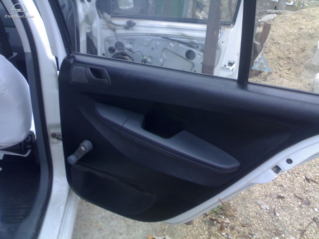

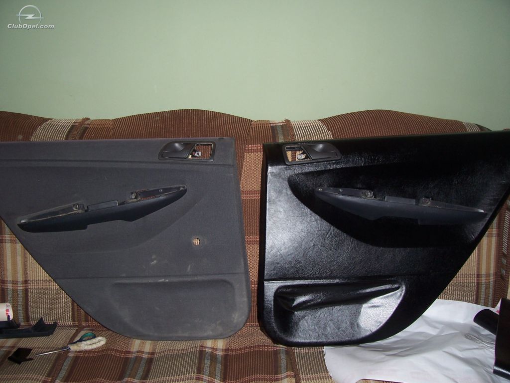

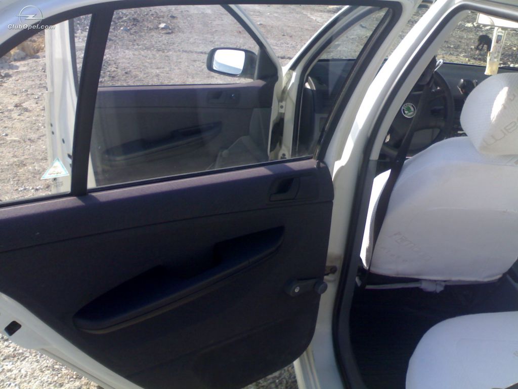

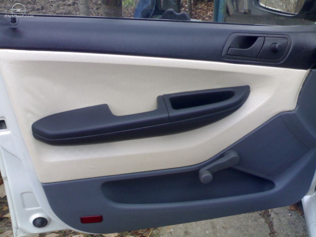

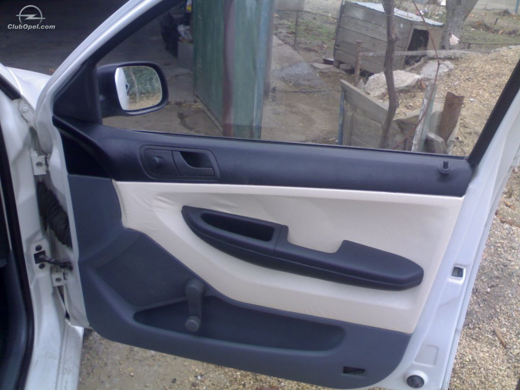

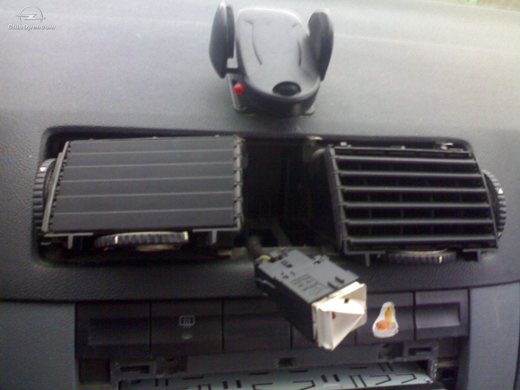

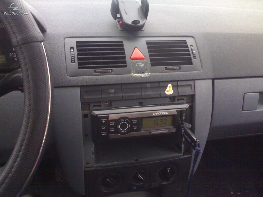

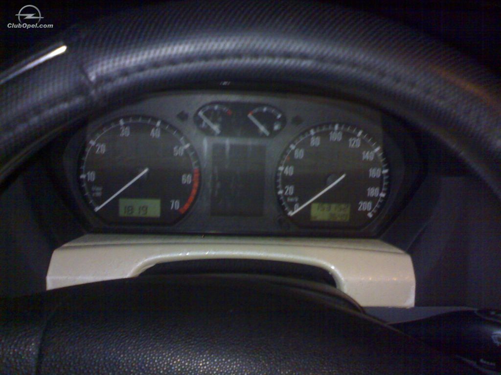

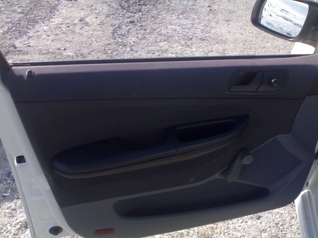

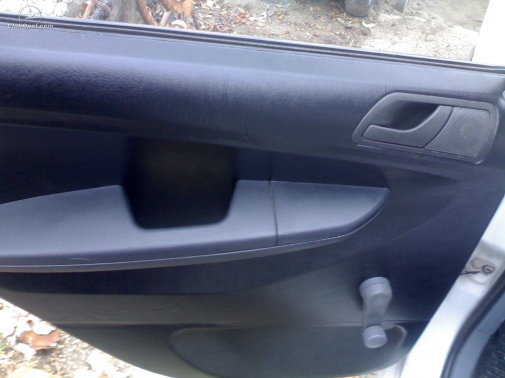

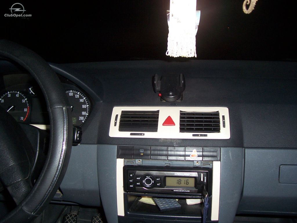

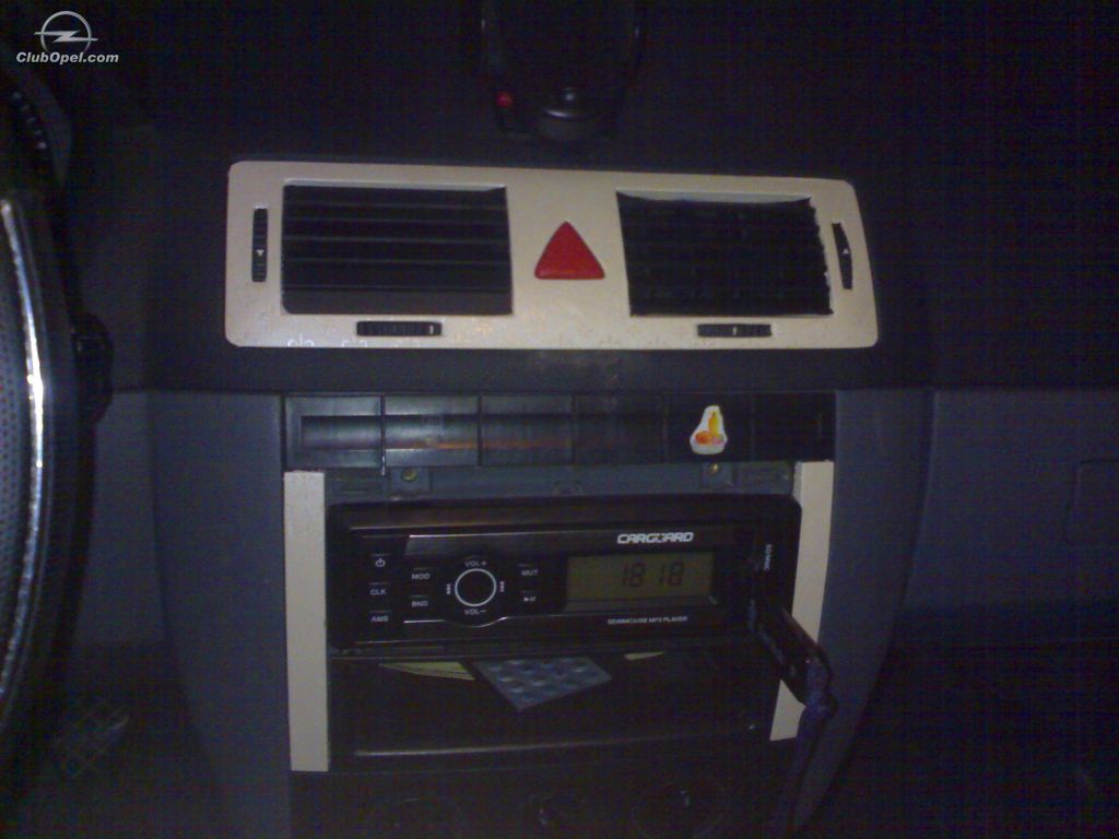

Sunt atat de bucuroasa - azi am terminat cu usile si bordul, am mai facut pe parcurs niste poze ,am sa le bag la garajul meu cred,ptr ca sunt cam multe.Deci iata ce a iesit !
usa fata sofer:
usa fata dreapta:
usile din spate cum erau-cum au iesit:

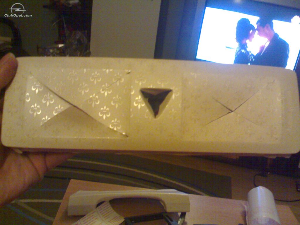

si prostiutele de pe bord:
si de la aer:

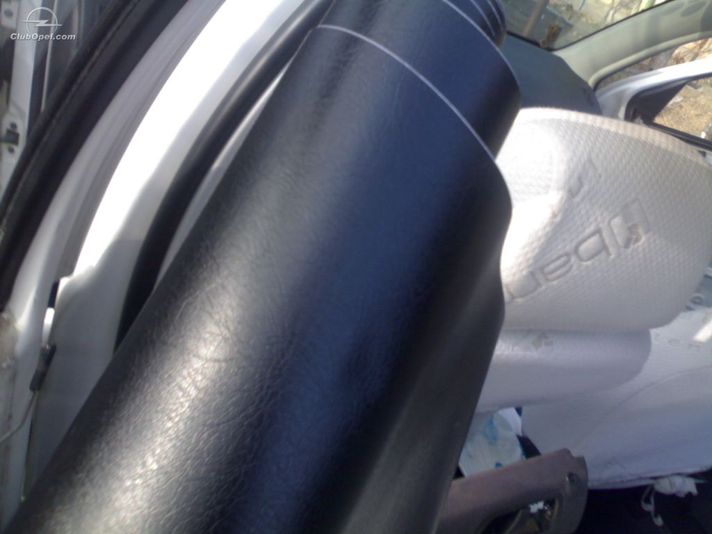

Autocolant negru imitatie de piele si cremul tot autocolant cu niste forme in relief.
usa fata sofer:
usa fata dreapta:
si de la aer:

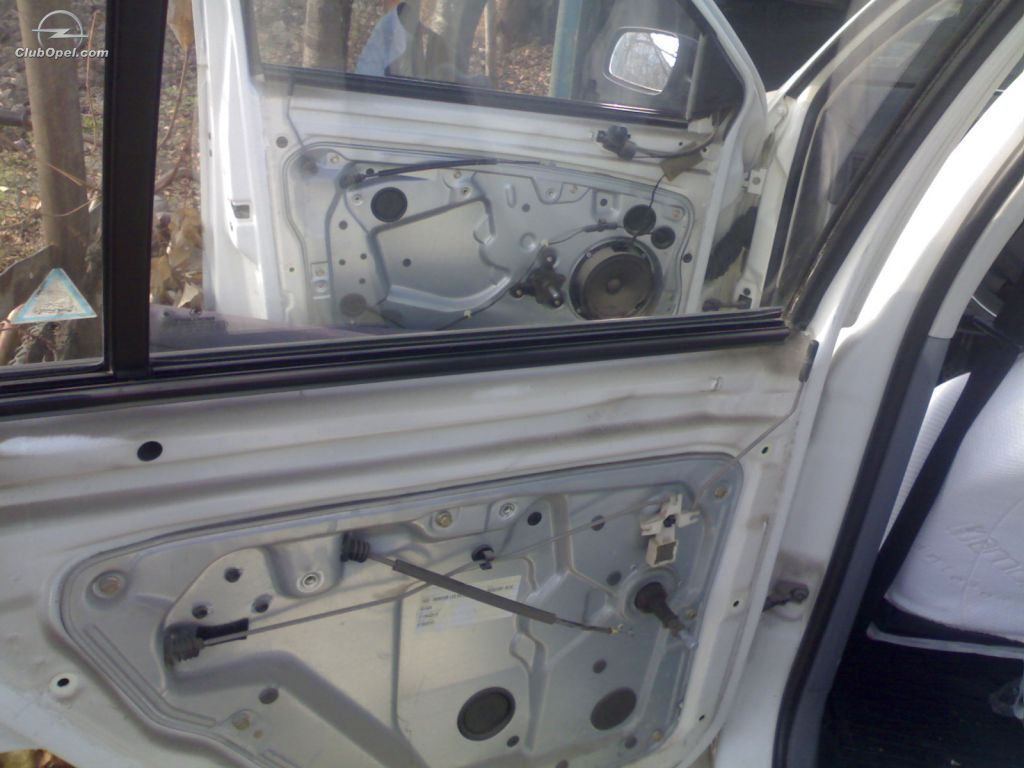

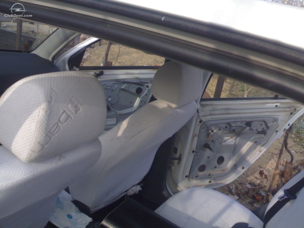

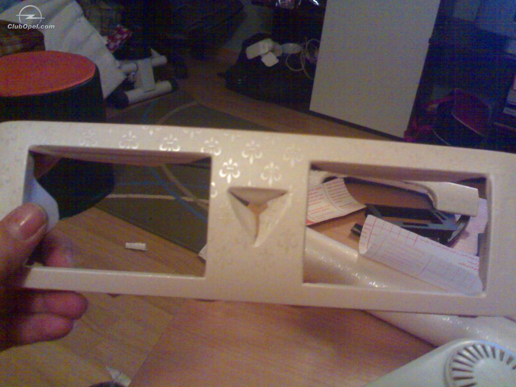

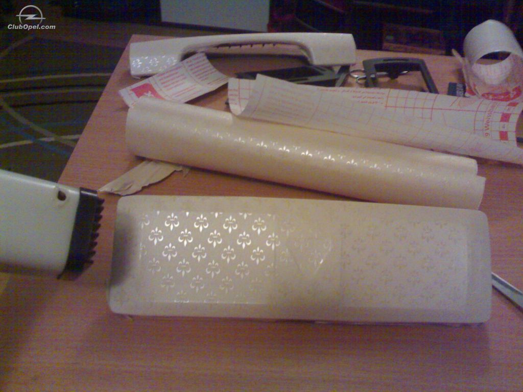

nu mi-au mai incaput poze cred in post asa ca mai pun:
incalzit autocolantul s-a mulat super, nu am avut eu cred rabdare sa fi insistat putin la usa pasager fata, nu l-am intins suficient si pare ca are aer dedesubt.
si cand erau usile golutze :
si cand ii ieseau matele bordului:
mi-a sarit un mic arc si ceva minuscul de la chestiile alea de aer, si maine tre sa le caut ca nu mai merge sa schimb pozitia barilor in sus si jos, eh trebuia sa si stric ceva, nu?maine le caut ca acu e noapte
