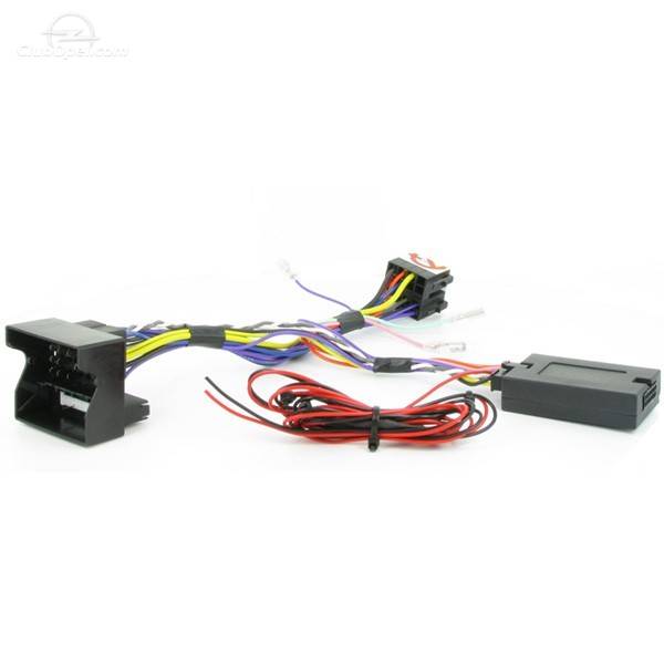

challange30 a scris:Salut. Din nefericire sunt si eu in aceiasi problema cu schimbatul caset siem cu unul 2din. Cineva mai sus a spus ca exista un "adaptor" pt a nu pierde comenzile de pe volan si BC-ul masinii. Mai poate sa confirme cineva, existenta ei? Daca da , poate ne si "deseneaza" sa vedem si noi ce trebuie sa cumparam sau sa cautam. Mersi anticipat
Salut, la intrebarea ta este un raspuns 100% cert, si anume intradevar exista o asemenea mufa ce poate prelua comnda noului DVD, CD, MP3 PLAYER, si se vinde in functie si de modelul de OPEL. Daca intri pe net si scri mufa adaptor DVD player pentru Opel ai sa gasesti. Eu iti postez si o poza cam cum ar trebui sa arate acea interfata.

[quote="cata77halle"]
Salut, la intrebarea ta este un raspuns 100% cert, si anume intradevar exista o asemenea mufa ce poate prelua comnda noului DVD, CD, MP3 PLAYER, si se vinde in functie si de modelul de OPEL. Daca intri pe net si scri mufa adaptor DVD player pentru Opel ai sa gasesti. Eu iti postez si o poza cam cum ar trebui sa arate acea interfata.[/quote
Mai adaug un Link in care poti vedea mult mai mult.
http://www.esderman.ro/inte...ntara-vivaro.html
Adaptor comenzi volan ce permite conectarea unui player auto aftermarket la comenzile volan de fabrica ale masinii, interfata dedicata pentru marca auto Opel
Compatibilitate cu urmatoarele modele Opel
Opel Astra H 2004->2010
Opel Corsa D 2006->2009
Opel Signum 2005->
Opel Vectra C 2004->2012
Opel Vivaro 2006->
Opel Tigra 2005->2013
Opel Antara 2007->2010
Opel Zafira 2005->2012
Compatibilitate Playere
ALPINE
BECKER
BLAUPUNKT
CLARION
JVC
LG
KENWOOD
PANASONIC
PIONEER
SONY
ZENEC
