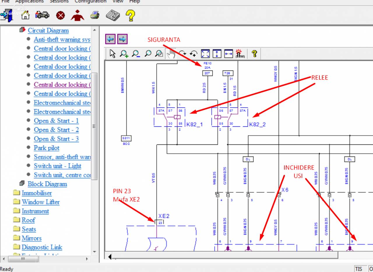

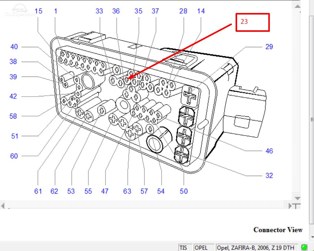

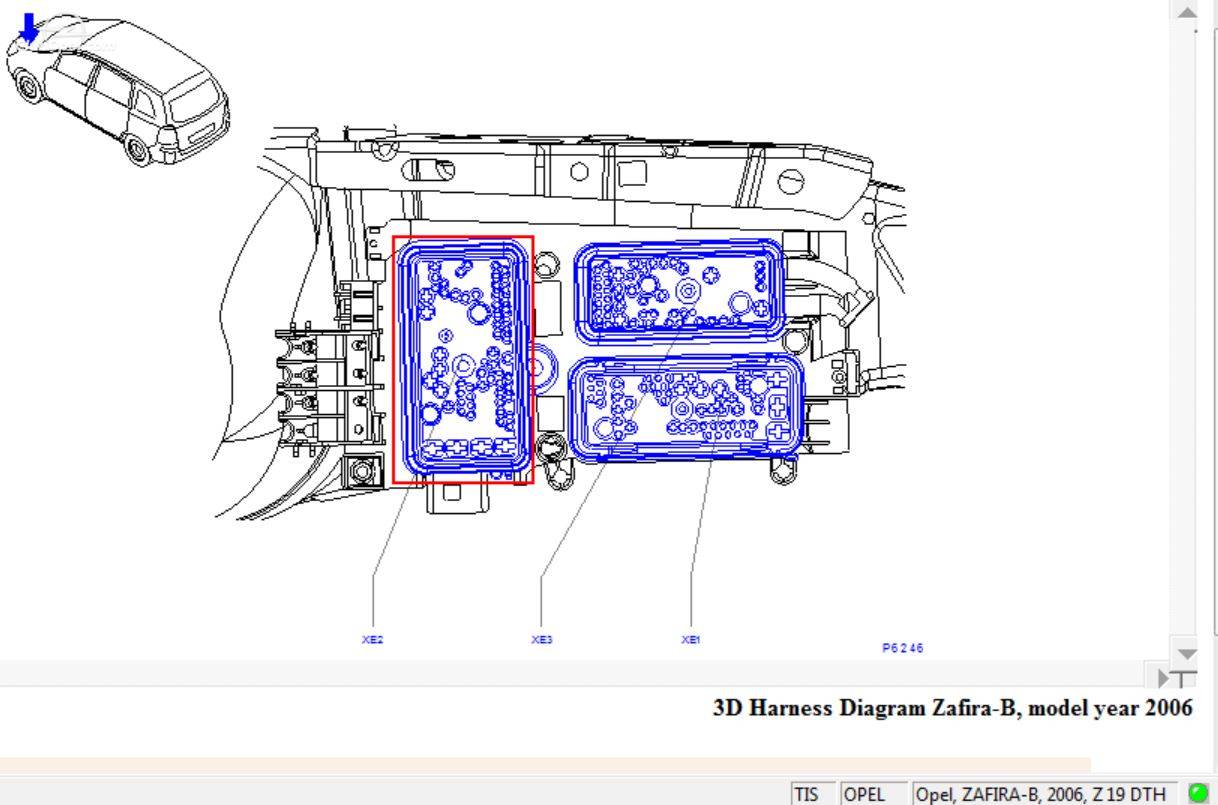

gabimilo1 a scris:salut
trebuie vazut daca firul dintre pinul 23 din mufa xe2 si 87 de la releu e in regula.
mufa xe2 e aici
pinul 23 e asta
teoretic ar putea fi doar contact imperfect in mufa, ar trebui sa vezi continuitatea firului (scoti mufa si ii dai tu o masa de la caroserie in 23, ar trebui sa tacane releele.
am mai auzit cazuri in care au desfacut acele mufe de la motor si au dat doar cu spray de contacte, dar pentru alte defecte.
eventual probezi cu lampa sau aparatul daca vine minus in perechea lui 23.

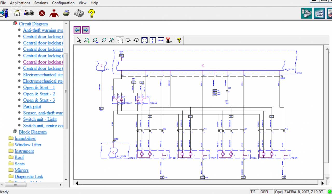

...O SINGURA INTREBARE DE UNDE SCOTI ACESTE DIAGRAME SI DESENE...multumesc
  • gabimilo1
  • Mesaje scrise: 2,268
  • Masina: Zafira 2002 y20dth
sint din TIS 2000 (scrie in dreapta jos a imaginilor)

. ,,,,,,,salut am si eu o asemenea probleme nu imi vine curent la mufa 23 cum pot sai dau curent sau de unde este problema ,,,de nu se mai inchid usile ,,,se inchide doar portbagaju si cu capacul de motorina

in pinul acela trebuie sa vina minus, el trebuie sa ajunga pina la bobina celor doua relee care se vad pe schema de mai jos.
Inchiderea usilor vad ca este separata de inchidere portbagaj si rezervor.
Bineinteles ca trebuie verificata SI siguranta aceea FE 10.

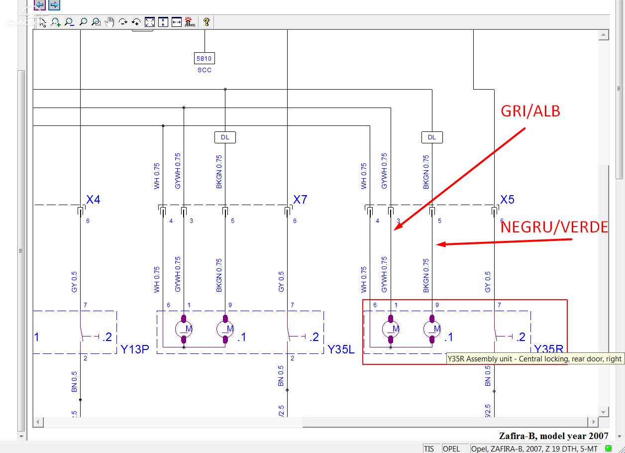

Salut chiar astazi am reparat o problema similara la opelul meu zafira 2007 1,9 ctdi ,la usa spate dreapta jumatate din fire erau rupte in burduf,leam schimbat si functioneaza totul in afara ca usa nu se inchide ,oare ai avea idee ce culoare are firul pentru inchidere usa sa-l ferific doar pe el sa nu fiu nevoit sa desfac toate firele dinou pt ca sunt foarte multe.Multumesc anticipat.

Salut
uite mai jos, gri/alb si negru/verde, nu stiu sa-ti spun care de la care este (incuiat/descuiat), dar le verifici pe amindoua ca nu ia mult timp
