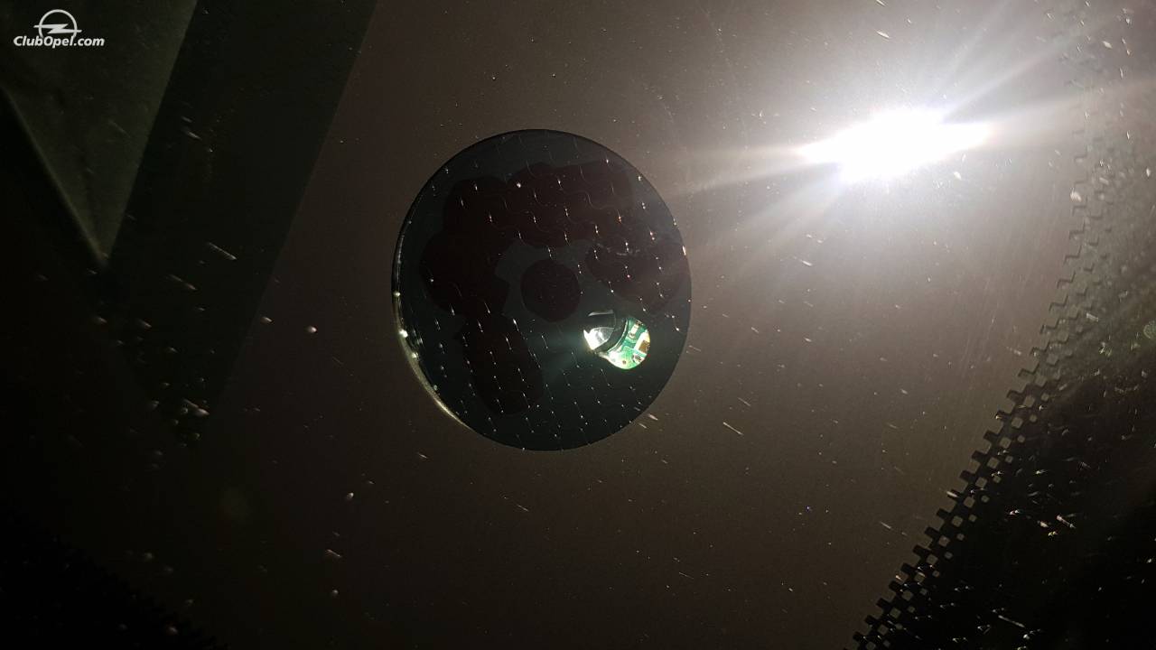

Salut!Am aceiași problema si eu si la service dau vina pe vreme.Nu stiu ce sa mai fac fiindca faza lunga automata functioneaza cand si cand.Ati gasit rezolvare?Multumesc!

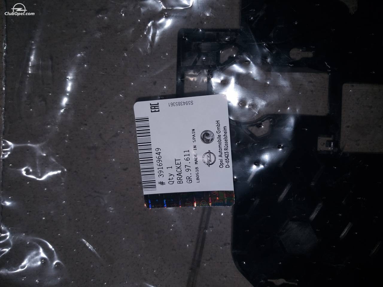

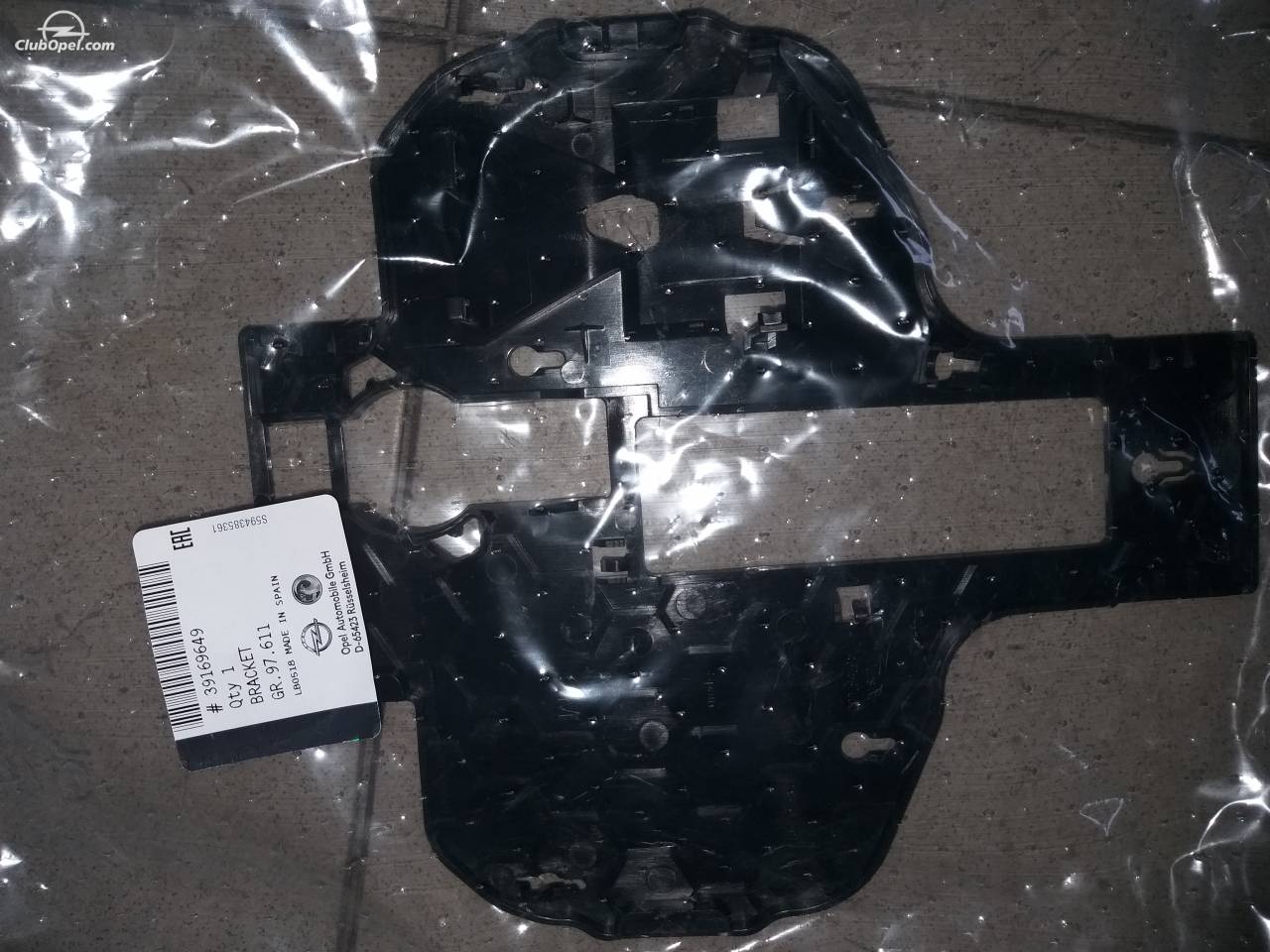

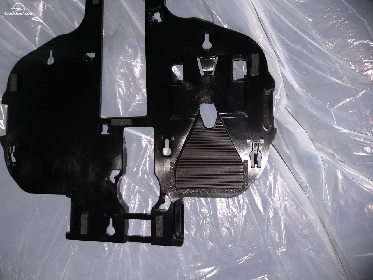

Da, se schimba carcasa camerei cu una cu burete de izolare.

AButa825 a scris:Am fost la service si au spus cã nu au idee de asa ceva.Reprezentanta Opel in Germania.Doar ce a iesit din garantie.😥😥😥
Aia din foto nu e camera ( e mai sus), e senzorul de lumina si ploaie , si e normal sa fie asa ! Carcasa cu imbunatatiri
