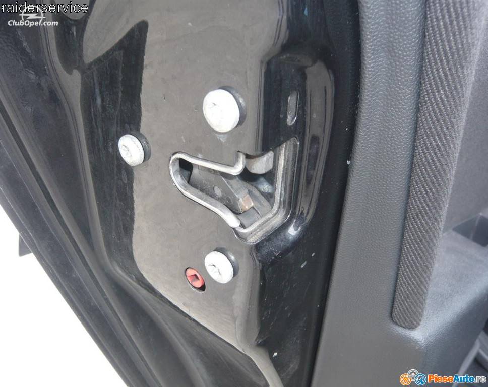

Am o problema cu usa stinga spate nu se mai deschide din interior din clapeta ..ce sa fie?la un astra h 2004 16 16v
  • svasile
  • Mesaje scrise: 1,693
  • Locatie: Covasna
  • Masina: Astra 2006 Z13DTH
Este activata protectia pentru copii. Vezi ca are o gaura la broasca (unde este rosu) , bagi cheia si o deblochezi.
