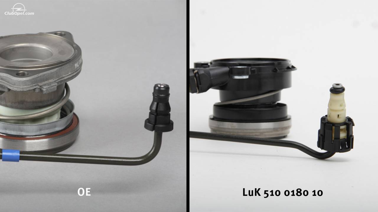

Am comandat kit SACHS pana la urma, nu mi-a placut la LUK faptul ca rulmentul avea carcasa de plastic si asta nu mi-a inspirat incredere.
Comparatie:
