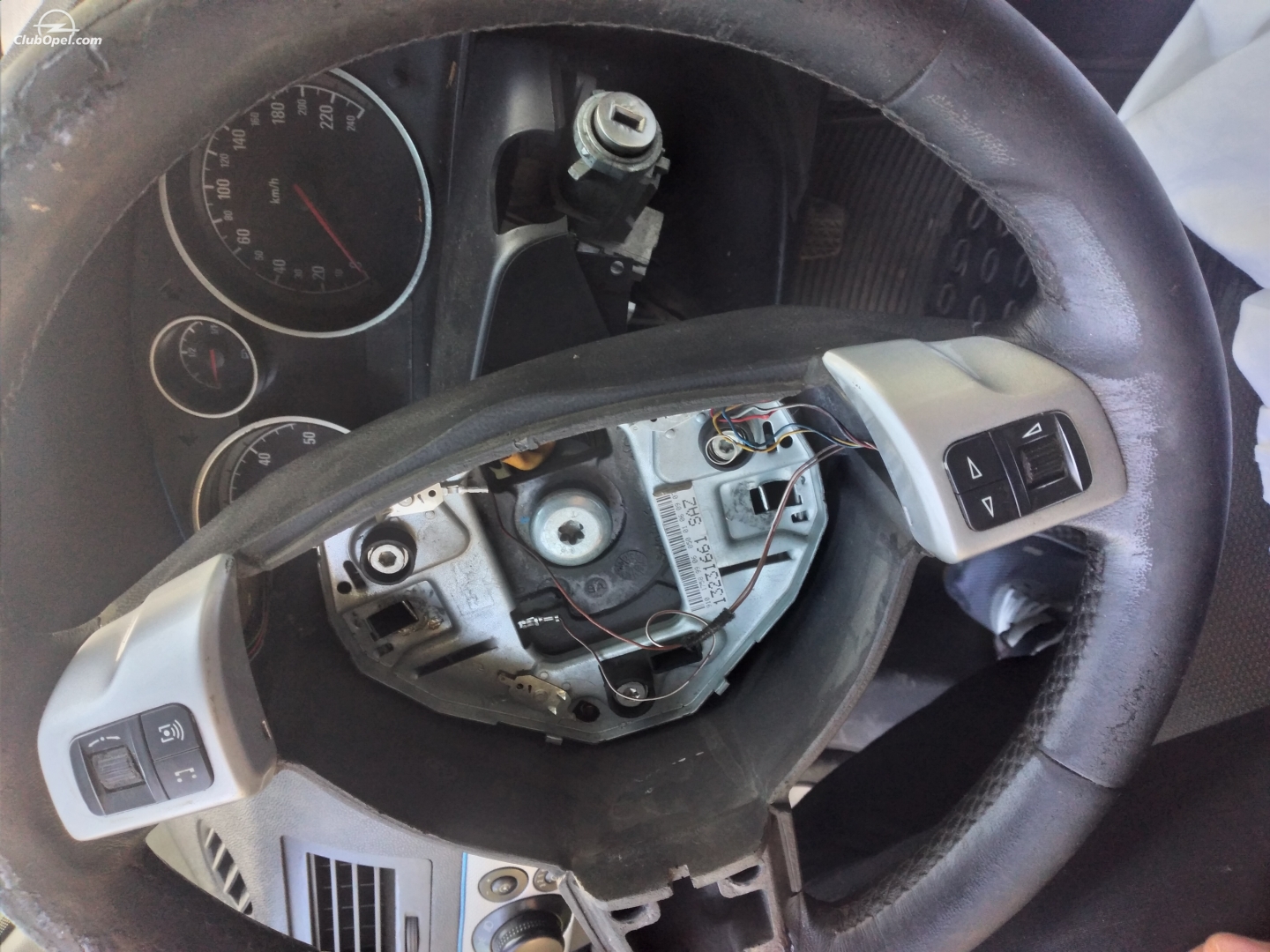

ajutorrr.11 a scris:Salut grup,am și eu o problema,am rupt cititorul de cheie și am demontat CIM-ul,problema este ca nu gãsesc un mecanic sa o repare(ma aflu pe o insula în Italia) am fost chiar și la reprezentanta opel și au spus ca nu o pot repara(nu știu mecanica,când am fost la ei îndreptau roti de bicicleta în reprezentanta opel😅?,ma costa mult sa o trimit în țarã,as putea sa o repar eu?

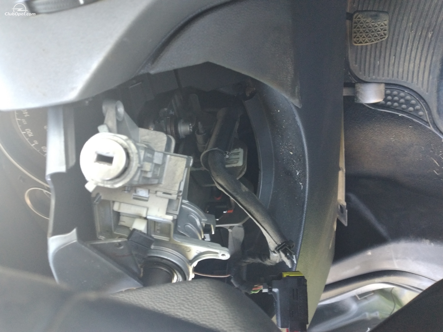

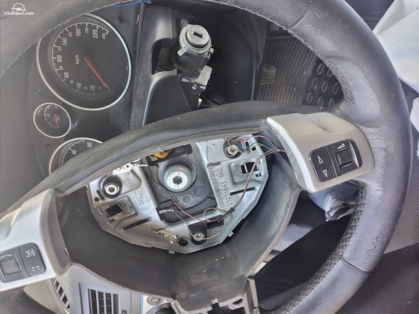

"am pus contactul și mi a,apãrut martorul cu mașina și cheia pe ea,am încercat sa o pornesc dar degeaba,nu se întâmpla nimic,plus de asta ca nu mi intra nici cheia în contact"
Deci ai pus contactul, s-au aprins martorii in bord, dar nu iti intra cheia in contact?
Doua persoane ti-au cerut sa pui o poza cu ceea ce ai rupt, dar tu pui o poza cu ceea ce lipseste de pe masina (CIM si bobina pentru transponder).
Personal, mi se pare o poveste doar, realitatea cred ca este alta.
Asa cum arata acum, rezolvarea ar fi cat se poate de simpla, montat CIM la loc si inlocuita bobina cu una din dezmembrari.
Dar ... cine poate sti ce este acolo (exact), atat timp cat nu stim adevarul.

"Asa cum arata acum, rezolvarea ar fi cat se poate de simpla, montat CIM la loc si inlocuita bobina cu una din dezmembrari."
