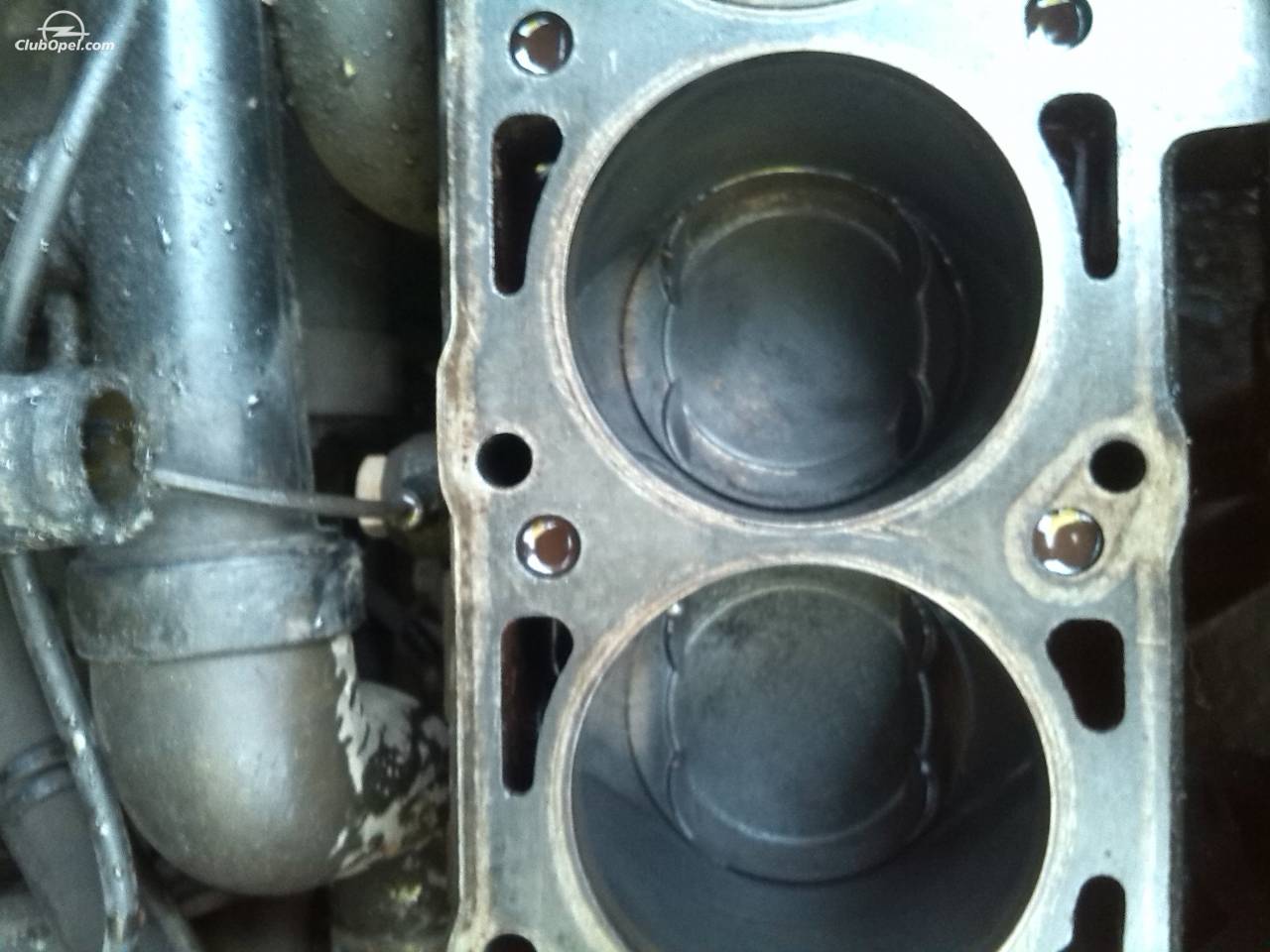

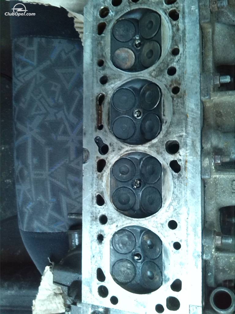

anca_araby a scris:revin .am dat chiulasa jos azi,am facut si cateva poze cu ea , si cu blocul motor cu tot cu pistoane. sa va dati si voi cu parerea.ce am obseravat ,o rola de la distributie era slaba si avea joc.
ma bucur ca ti-ai rezolvat problema, dar eu am o nelamurire: vad eu prost, sau in poza 1 si 2 se vad doua tipuri de bujii?(una cu 2 electrozi de negativ cil.2 sau 3, si restul cu un electrod de negativ).

salut ,da vezi bine, dar bujiile au fost puse asa provizoriu ,ca am turnat benzina sa vad daca se duce pe langa supape si nu voiam sa iasa prin gaura bujiilor.cat despre rezolvat sa spunem ca masina merge bine la rotund dar am consumul mare de ulei si scoate fum mult ,ambele peste masura,nu stiu ce sa zic ,am vorbit sambata cu mecanicul care a lucrat la ea si a zis ca ia schimbat semeringurile la supapele care le-a schimbat ,adica toate de pe evacuare.nu stiu ce sa zic si ce sa cred, ca segmentarea la motorul asta nu o mai fac oricum ,costa prea mult si nu se merita,doar cred ca am sa pun un ulei mai gros si voi vedea in timp ce am sa fac.acum o duc maine iar ca am o bataie pe dreapta fata ,si un sunet de rola ori de vre-o fulie ,la accesorii,stiu sigur asta ca am dat jos cureaua de accesorii si am pornit motorul si nu se auzea fara ea, deci ori e rola intinzatoare ori fulia aia de la pompa de servo care e mai putin probabil.voi vedea maine.
