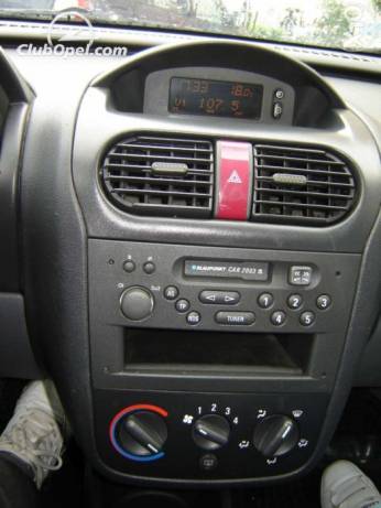

diferența dintre poza și bordul meu este aerul condiționat. Ãsta nu are, al meu da

În sfârșit. .. Am reușit sa pun poza... Bãieți, vreau tot ce se poate.....Consum instant, trip consum, km ramași de parcurs, mp3, gps..... Acum sper ca m-am fãcut înțeles Smile

Nu sunt acasã și pana pe 20 ianuarie nu am cum sa mã uit în carte sa vãd motorizarea... parcã era Z14.... cutia este semi-automata....are și un buton intre schimbãtor și frânã de mânã pentru trecerea pe conducere de iarna. ... e prima semi-automata ce o am în familie, deci nu știu mare lucru

Easytronic gasesc pe Z10XEP, Z12XE, Z14XEP, Z13DT.

Daca vad eu bine cifrele reprezintã litrajul motorului.... Avand un motor de 1.2....Z12XE

Se poate pune bord computer pe z12xe iar display-ul trebuie sa fie GID de corsa c sau CID de meriva{pe corsa c nu s-a pus CID dar cel de meriva e compatibil cu corsa c}

CID pare mai prietenos.. Smile plus ca e color

Am eu tutorial de conversie GID la CID.

Z12XE, ai PM.

Domnilor, am pus azi tech 2 pe masina si....ce credeti? Imi spune ca masina ARE CAN....
  • liviu2004
  • Mesaje scrise: 2,323
Normal ca are, cine ti-a zis ca nu? Numai ca nu are CAN pe radio, nu cel midspeed.
