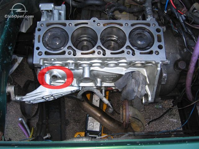

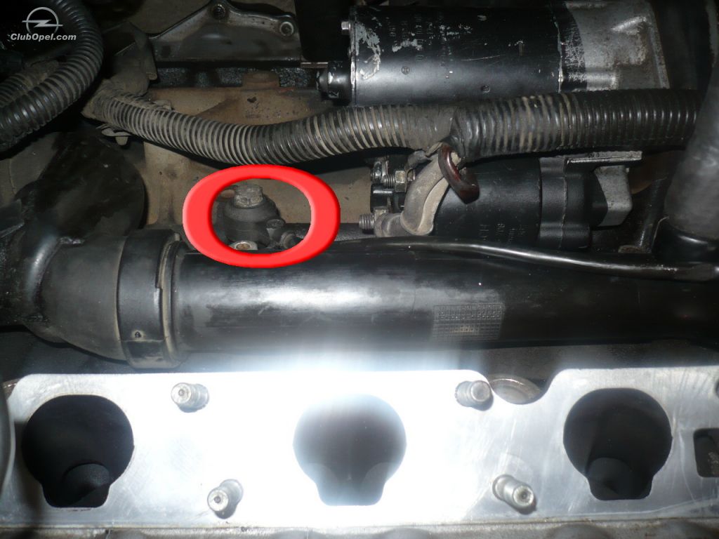

pozitie senzor camshaft(senzor arbori cu came)
pozitie senzor cranckshaft(senzor arbore cotit)
pozitie senzor knokshaft(senzor detonatie)

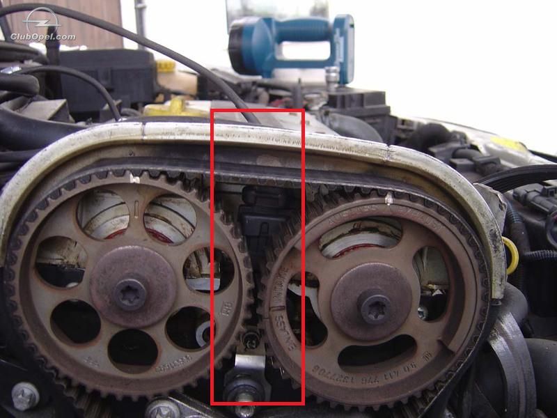

unde gasesc si eu senzorul axa cu came vectra b 1.8 16 valve?
  • ksper
  • Mesaje scrise: 1,702
  • Masina: Vectra 1997 x20xev
razvanhulea,ce tip de motor ai?...Z18XE sau X18XE?
La Z18XE senzorul il gasesti aici...
La X18XE senzorul il gasesti aici...

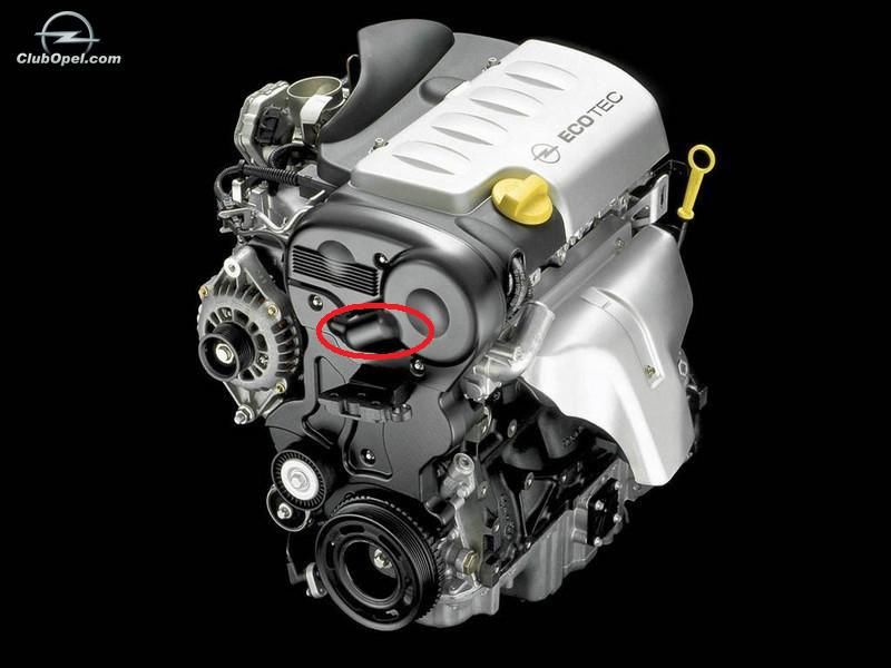

M-ar interesa si pe mine pozitia senzorului de arbore cotit la Z12XEP .Aveti idee ?Vin cu ceva poze ajutatoare ?
