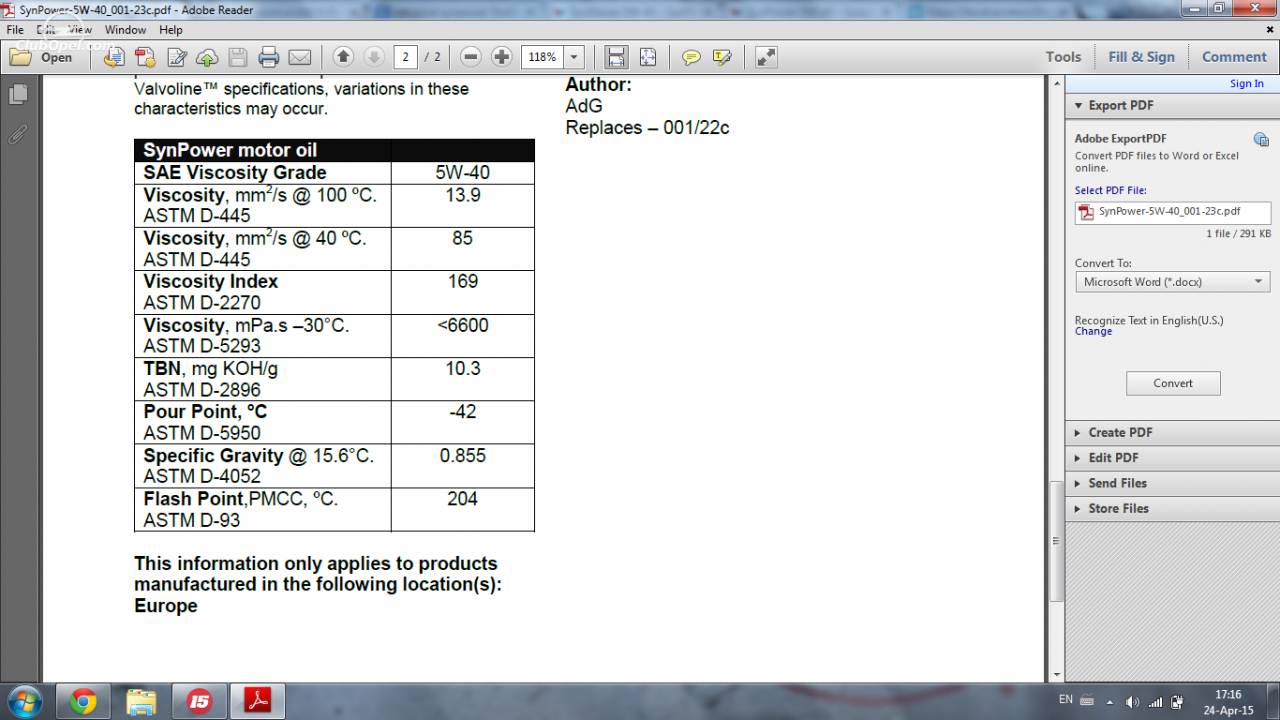

Am folosit Valvoline SynPower 5w40 timp de aproximativ 80 000 de km (6 schimburi)
Am fost foarte multumit de acest ulei.
Are vascozitatea la 100 de grade 13.8.
Majoritatea uleiurilor OEM 5w30 (gm, dacia etc) au vascozitatea la 100 de grade cuprinsa intre 9 si 11 (prea subtiri pentru forja pe timp de vara)
De fiecare data am tinut uleiul aproximativ 15 000 de km. Valvoline rezista mult mai bine la forja pe timp de vara decat uleiurile 5w30 amintite mai sus.
Zgomotul motorului este foarte redus cu Valvoline. Inainte am avut Logan, la care antifonarea era foarte proasta. Imediat cum am pus Valvoline motorul a devenit mult mai silentios decat cu 5w30 ul de fabrica. Pe durata celor 15 000 de km motorul suna la fel chiar daca vedea destul de des 4000 - 5000 de rpm.
Cu uleiul de fabrica (5w30), imediat dupa ce treceam de 8000 de km se schimba sunetul motorului (semn ca uleiul 'imbatranise').
Despre consum de ulei nici nu putea fi vorba (totusi se stie ca motoarele Renault nu au talent la mancat ulei)
Tot ce am spus mai sus este valabil pentru Valvoline SynPower 5w40.
Valvoline 0w40 sau 5w30 nu am folosit asa ca nu ma pronunt.

Da, nu sta asa bine ca vechea formula dar inca e unul din cele mai bune 5w40 cu aprobare Porsche A40. In momentul de fata, cea mai performanta gama de la Valvoline e cea Xtreme..........de fapt asta se doreste sa se faca in viitor, doar uleiuri mid si low saps dar si motoarele vor fi (sunt) pregatite pentru ele, fata de cele din anii 2000 (si sub 2000) cand s-au folosit aliaje mai slabe.
