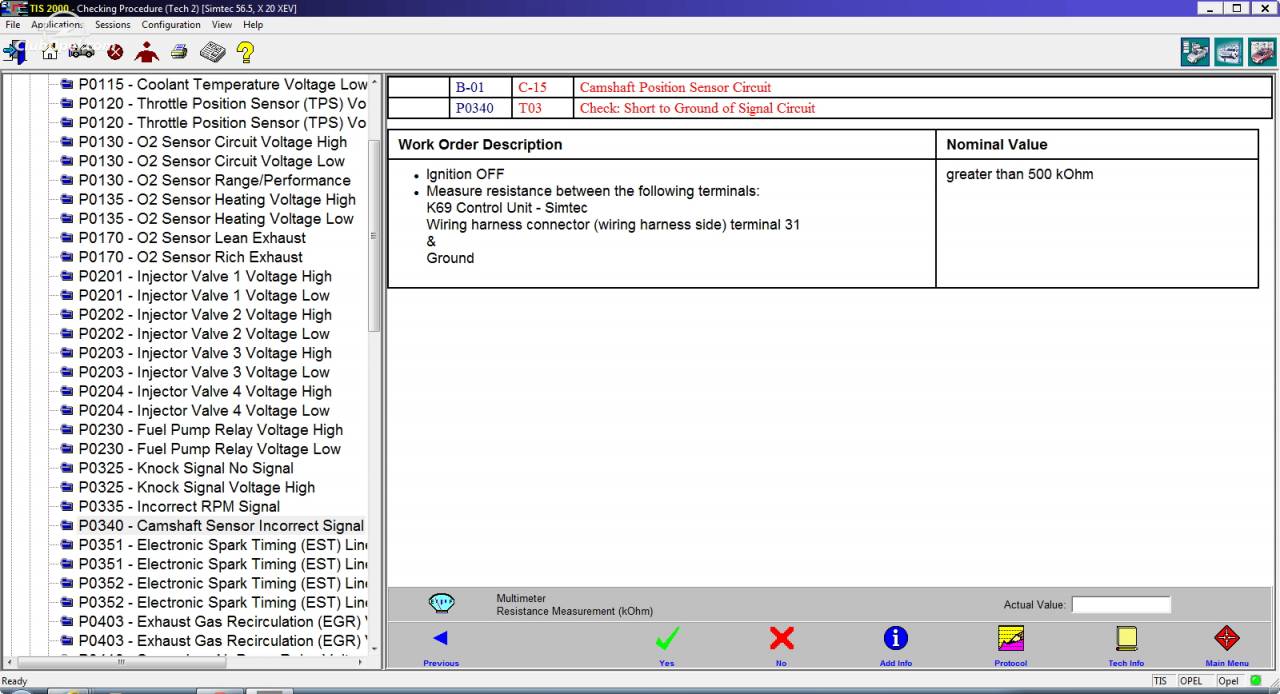

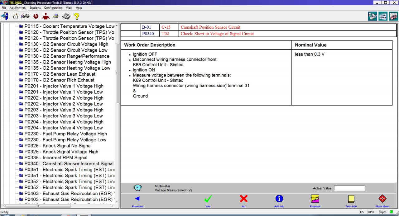

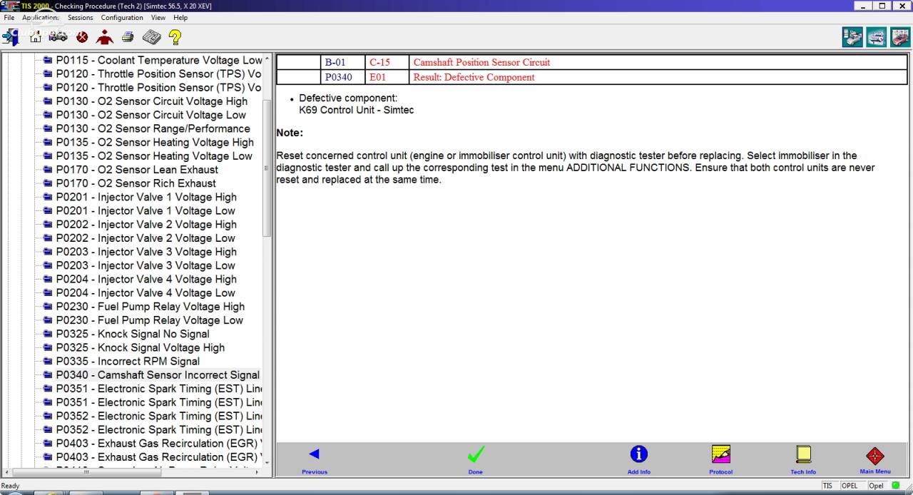

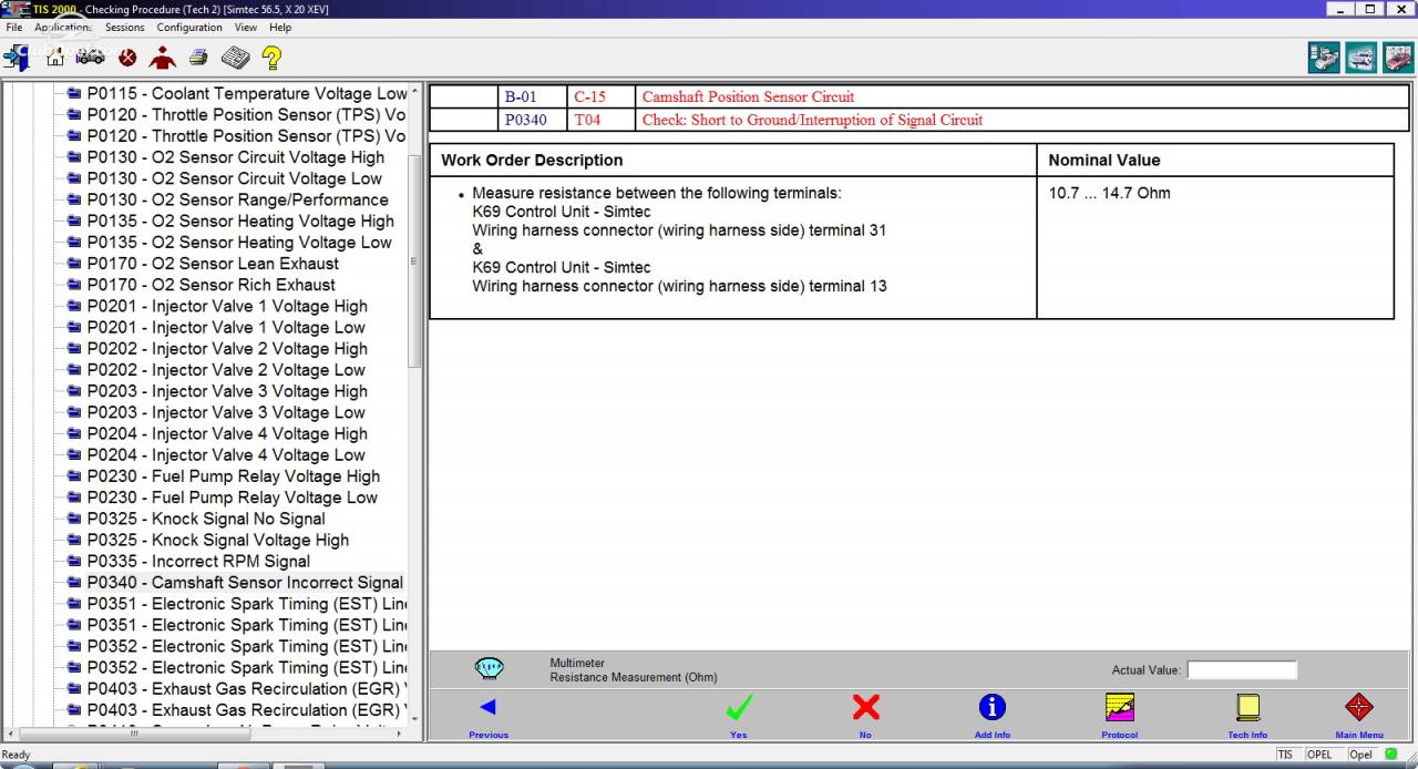

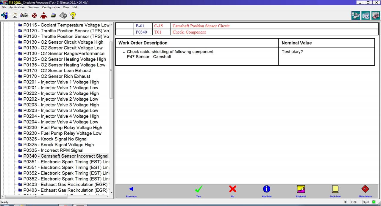

In TIS e asa....
1
2 verifica ecranajul cablului de la senzorul camshaft
3 daca ecranajul e ok verifica. ...
4 urmatorul pas daca pasul 3 e ok...
5 urmatorul pas daca 4 e ok
6 urmatorul pas daca 5 e ok
7 daca si 6 e ok atunci
Postezi aici daca unul din pasii intermediari nu e ok.

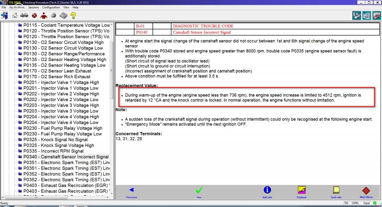

am pornit masina cecku 'l stins am plecat 15km nici o problema turata in6000-6500 ture masina a mers super super! am parcat am lasat -o 30 min dupa care am revenit sa o pornesc!masina face la fel!nu trece de 4500 ture ......
