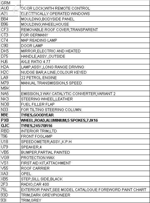

Buna seara,pt cei care se vor intalni cu aceeasi problema ca a mea, (altfel de cauciucuri decat in carte ) : telefon la reprezentanta, dai seria cartii si-ti spune in 5 min. tot despre masina ,cu ce a plecat din fabrica,dotari ,cauciucuri,serie motor,daca a avut sau nu proiectoare, scaune incalzite,spalator de faruri, etc. Confirm aceasta procedura facuta de mine astazi.
Va salut,seara buna.
- SUPERDRAGOS
- 2,664 mesaje
- din 24 Aug 2007
- Frontera 2001 3.O DI
SUPERDRAGOS
- Mesaje scrise: 2,664
- Masina: Frontera 2001 3.O DI
- Cont inregistrat: 24 Aug 2007

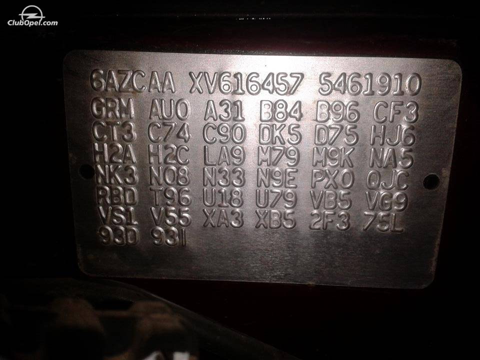

Te poti uita pe placuta din compartimentul motor,dupa care se da o cautare "Placuta identificare Frontera "pe ClubOpel,( sau invers) si iata ce gasim...
https://www.clubopel.com/viewtopic.php?t=100630
De curiozitate,te-a si taxat,sau a fost gratis?

Salutare, initial am vb pe fb, cu opel din Germania, si cum engleza la ei este.. .. am sunat aici la reprezentanta ,am dat seria cartii si mi-a spus de toate...!
Am facut o poza asta -seara ...poate careva sa-mi spuna ceva.., am vazut eu acolo la placuta identificare, (si-ti multumesc) dar nu se leaga nimic.

dan teseleanu a scris:Salutare, initial am vb pe fb, cu opel din Germania, si cum engleza la ei este.. .. am sunat aici la reprezentanta ,am dat seria cartii si mi-a spus de toate...!
Vezi si unde e bolduit:
