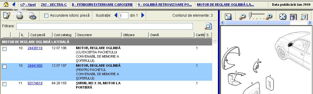

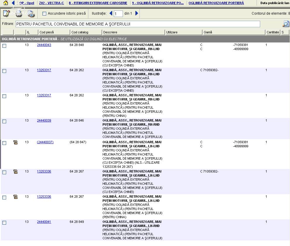

uite ca m-am benoclat mai bine si am gasit motorasul:
cea selectata ar trebui sa fie...
din ce vad motorasul e acealsi, nu exista nici o diferenta.
dar din cate vad tot in epc se pare ca si corpul oglinzii difera...
de asta nici nu am raspuns atunci, mi s-a parut ceva ciudat...
ce cred eu ca te intereseaza pe tine este modelul RH-RHD(oglinda dreapta - masini cu volan pe stanga care circula pe partea dreapta a drumului).
le-am pus pe toate care sunt si stanga si dreapta, si volan stanga si volan dreapta pentru ca nu sunt sigur ca e corect ce am scris legat de RH-RHD

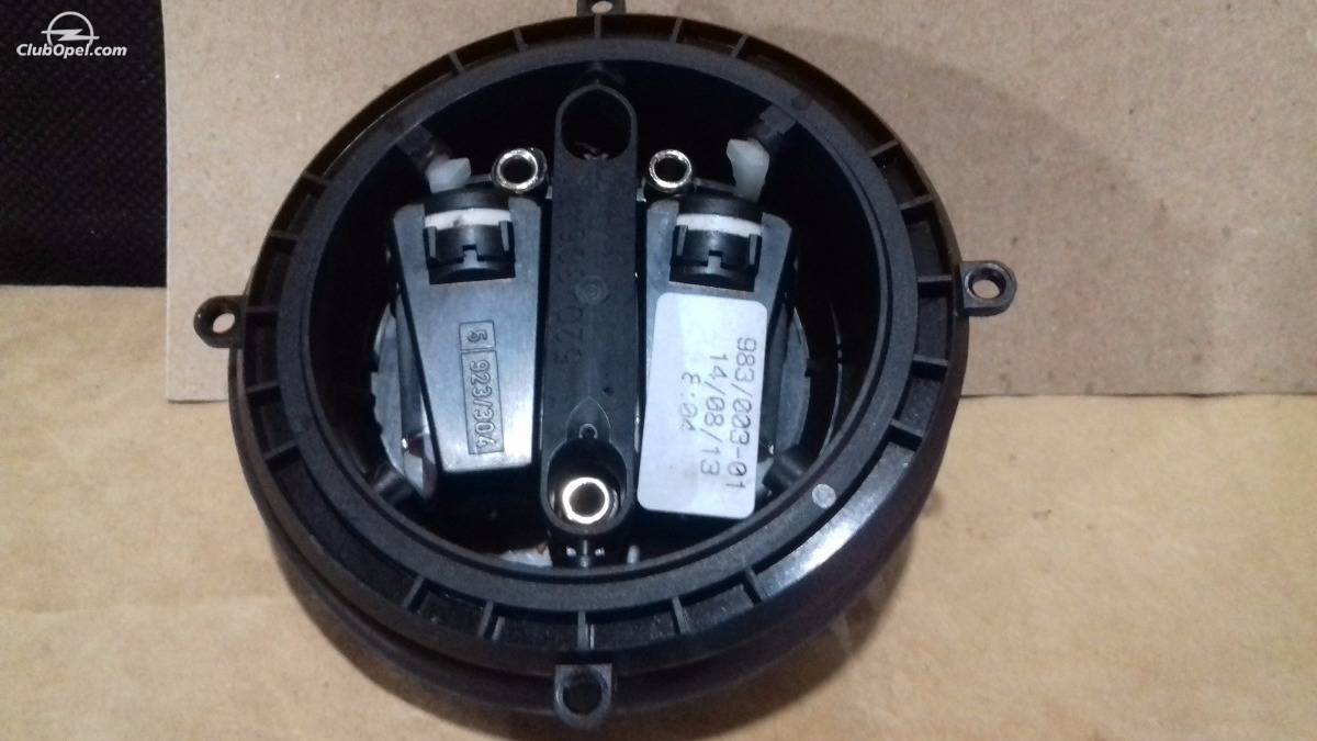

Intre timp am gasit un de corp oglinda cu instalatia pentru 8 pini care se conecteaza la motorasul oglinzii.
Din pacate unul din motorasele alea mici care regleaza oglinda este defect..Am vazut ca are un dinte rupt si nu se mai regleaza in sus si in jos.
Am scapat de eroarea care imi aparea cu Opcom..dar trebuie sa gasesc un motoras cu 8 pini.
Eu am scos instalatia din corpul oglinzii si l-am bagat la mine..si a intrat perfect.
Am desfacut capacul motorasului si am vazut ca difera mult de cel cu 3 fire..El are o placa electronica si plus alte 2 rotite mici .

iti dai seama ca au fost puse pe mai multe masini, ca forma seamana cu o ce am vazut la o gramada de modele de masini.
insa posibil ca anumiti parametri sa difere putin.
parere nedocumentata (dar care vine de la alte motorase gasite pe vectra c si anume cel care comuta cald-rece si cel care comuta pe diversele zone de ventilare):
cele cu 3 pini pentru oglinda normala (fara memorie) cel mai probabil au un ground comun, un + pentru unul din motorase si inca unul pentru celalalt motoras.

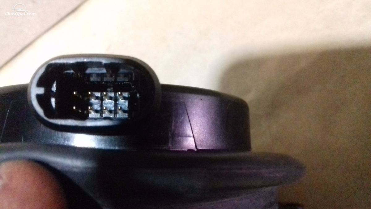

cele cu 8 pini sunt cele cu 3 pini care au in plus un circuit (practic un potentionetru) pentru a sti "unde e pozitionata oglinda", fiind necesar pentru a putea regla oglinda in functie de pozitia memorata pentru un sofer sau altul. este posibil ca din cele 5 fire suplimentare din acest model sa fie folosite mai putine. asta trebuie vazuta consultand schema din TIS.
fara sa fi vazut cum arata rotita dintata de care zici ca are un dinte rupt, zic eu ca e posibil cumva sa poti adapta rotita de la modelul clasic la ce ai tu nevoie.

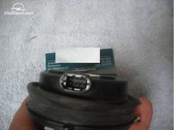

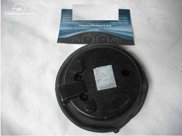

Am atasat poze cu motorasul care il am eu ..Arata aproape la fel.. singura diferenta sunt cele 2 "denivelari" care vin la carcasa langa mufa.

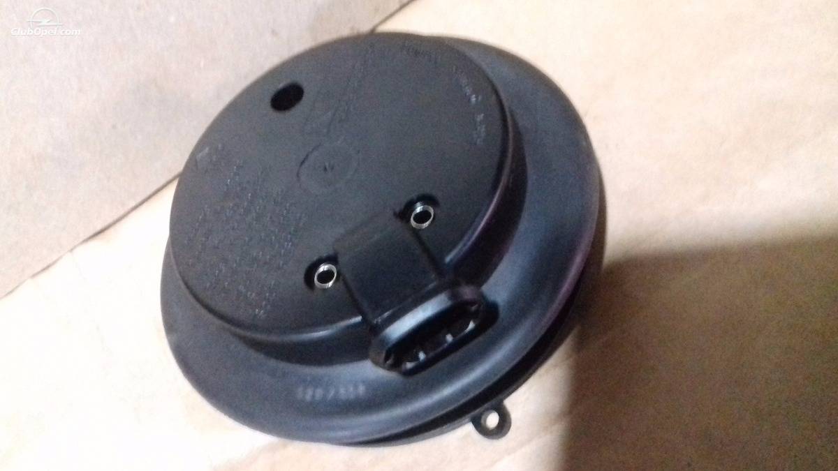

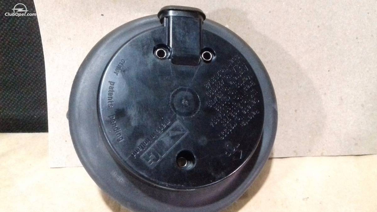

Am facut rost de motoras nou cu 8 pini.L-am inlocuit cu cel care il aveam..dar persista aceasi problema..Reglajul de la oglinda pasager este imprecis ..Cind selectez sa setez oglinda in sus ..din pacate se duce in alta parte..In nici o directie nu este precisa..Nu stiu cum pot sa rezolv situatia asta.Am inlocuit si blocul cu butoanele de reglaj..Din pacate problema persista.
